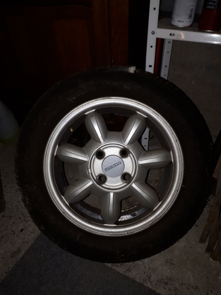

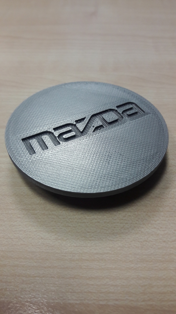

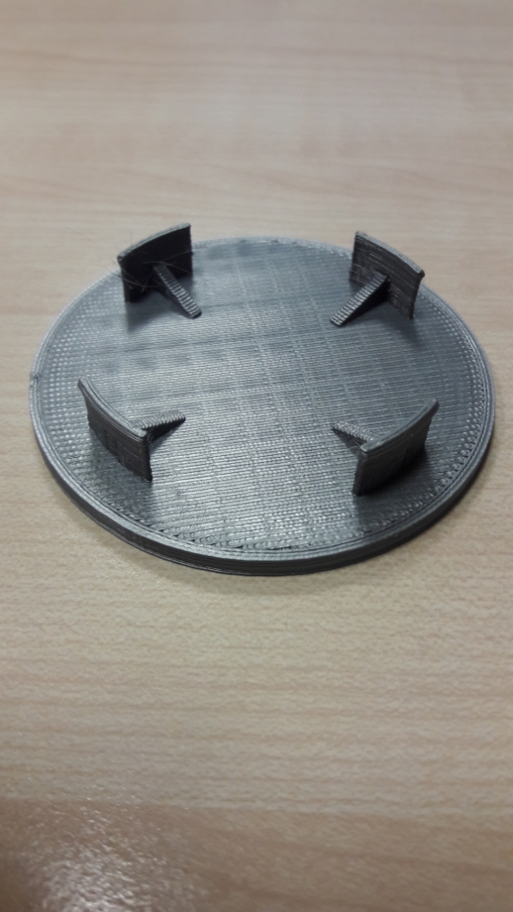

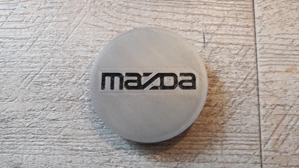

j'ai créé des caches pour les jantes d'origine de la NA.(dans le cas ou on ne souhaite pas garder les gros caches d'origine)
J'ai un ami qui possède une imprimante 3D.
Pour les miens je vais peindre l’intérieur du logo en noir.
Mon ami peut vous en fabriquer pour 12€ les quatres FPC.
En MP.

Ça se monte sur toutes les jantes de NA OEM ?
Si oui j'en prends pour les BBS
Message Publié : Ven 18 Jan 2019, 20:04
Message(s) : 2141
Adapter a quel diamètre ? Ça me dépannerais bien pour ma Dakar, qui n'a plus ces pièces.

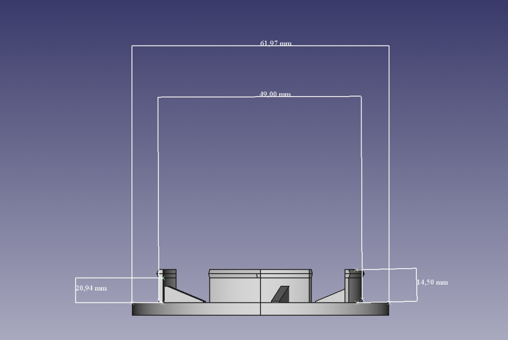

J'ai pris les mesures sur les jantes d'origines.
Ci dessous les mesures de la pièce.
Il faut que vous preniez les mesures de vos jantes et que vous vérifiez la correspondance.

Je peux éventuellement refaire une pièce avec tes cotes avec le logiciel Freecad et faire imprimer une serie par mon pote.

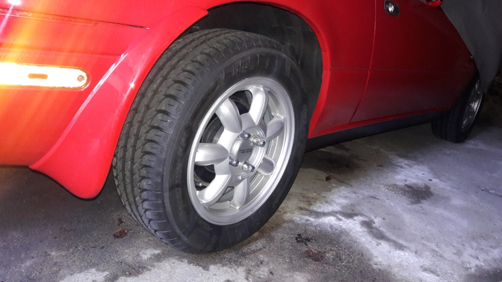

Il est possible d'avoir une photo d'ensemble de la voiture avec ces caches ?
Merci.

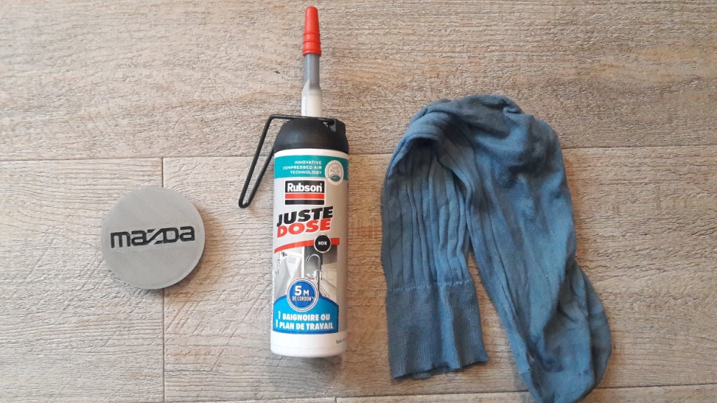

Oui lundi.
J'ai rempli les lettres avec du silicone noir, j'ai retiré l'excédent avec une chaussette en nylon empreignée de liquide vaisselle.

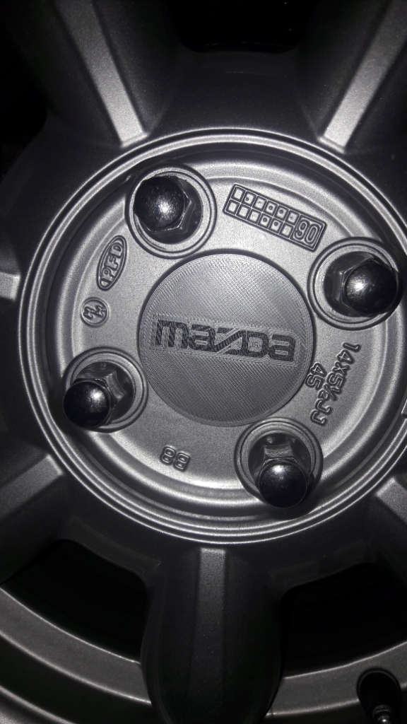

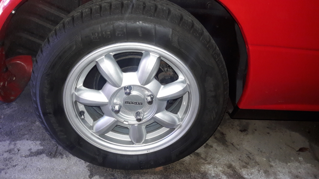

Message Publié : Lun 21 Jan 2019, 16:22
Inscription : Ven 8 Juil 2016, 07:38
Message(s) : 178
Localisation : La Celle Saint Cloud
Merci.
La MX5 est bâchée dans un box pas simple de prendre l'ensemble, j'espère que ces photos suffiront.
C'est la version avec le logo peint.

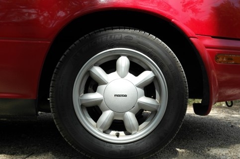

Message Publié : Mer 23 Jan 2019, 20:00
Message(s) : 1205
Ah, j'ai compris.
Il ne s'agit que de la petite cache du moyeu :(
J'ai pensé au début qu'il s'agissait de la cache des écrous comme celle de la photo: :tantpis:
Message Publié : Mer 23 Jan 2019, 20:37
Message(s) : 178
En effet c'est juste les caches moyeux.
Remplacer le cache d'origine est possible, il faut que je le dessine avec Freecad (dès que j'ai un moment).
Je ne sais pas si la partie bombée donnera un résultat satisfaisant en impression 3D, il faudra peut-être poncer cette partie.
L'imprimante de mon pote permet l'impression de pièces de cette dimension.
Si se n'est plus fabriqué par MAZDA ou très chère ca peut valoir le coup.
