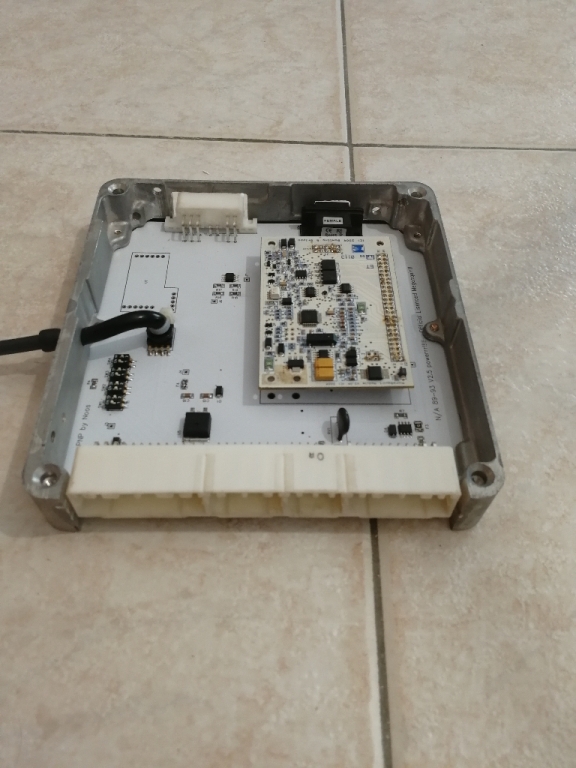

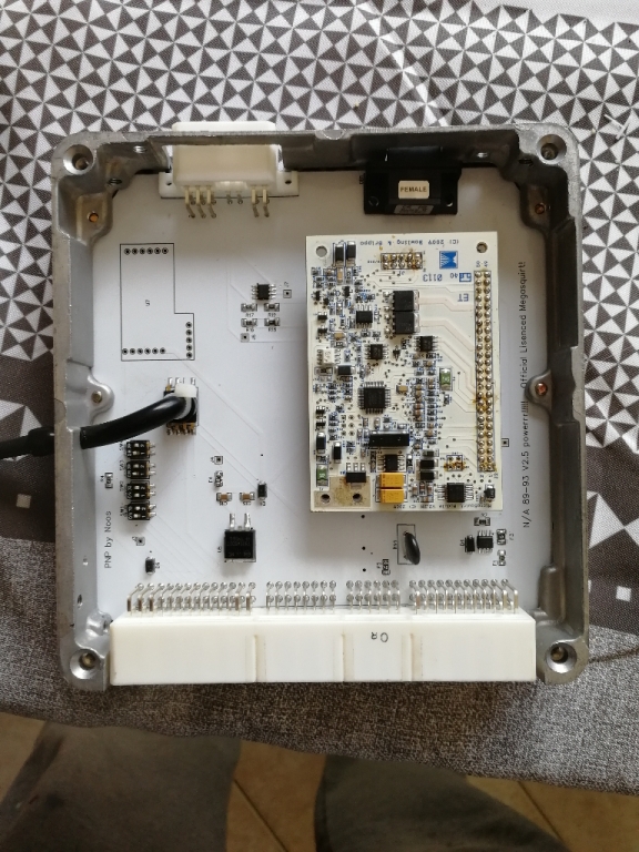

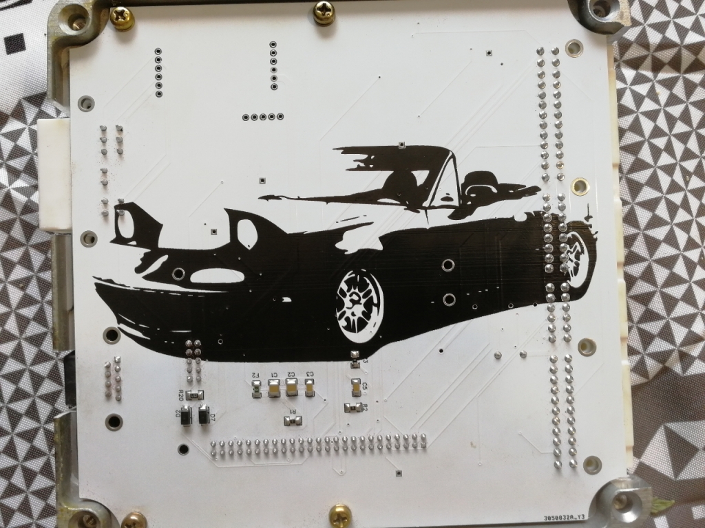

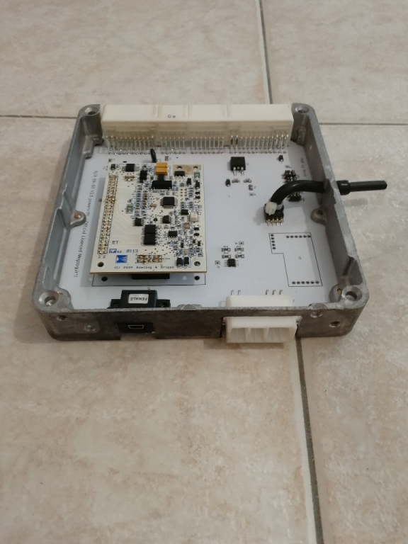

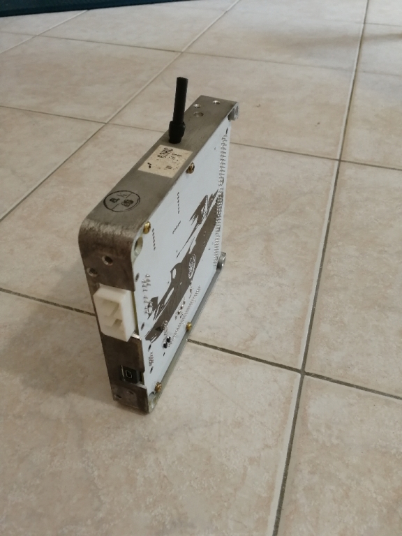

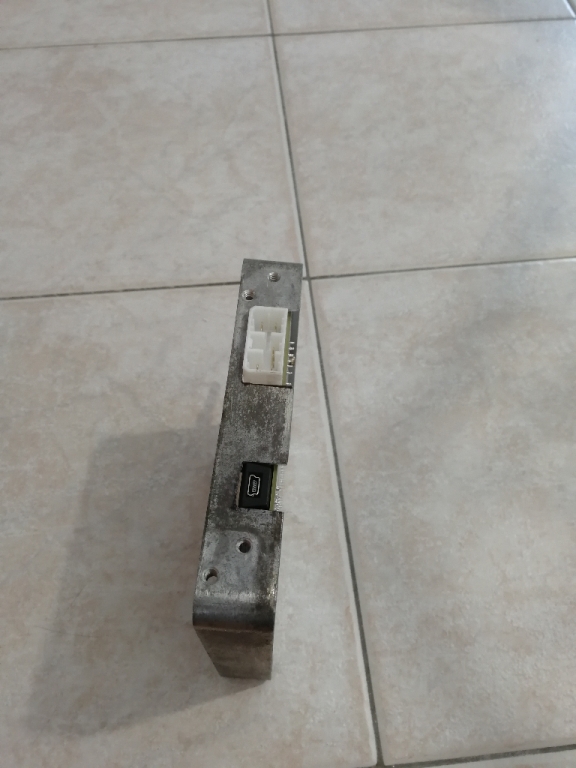

version final MS2 PNP Evo full option est construite et testée.... ready pour son futur proprio ^^
je ferais des photos du package complet plus tard mais en attendant^^ il reste bien sure les couvercle a mettre :D

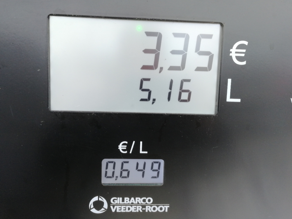

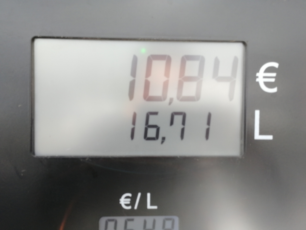

essais de conso sur la tune en cours sur la MS PNP. E85 calculer sur la meme pompe avec un remplissage jusqu'a debordement...
Diviser par le kilométrage multiplier par 100
Conduite spiritueuse en trajet mix sur route ouverte ^^ sur 109 kilomètres
sois 68.6 miles = 109 kilometres 16.7 litre = 15.3l/100km = prix de reviens Sp = 7.6l au 100km ^^
Conduite normal mode cool "eco" en trajet mix sur route ouverte ^^ sur 55.2km kilomètres
Sois 34.5 miles = 55.2 km 5.16L = 9.3l/100km = prix de reviens Sp = 4.6l/100km

Une NA stock au SP, c'est +- combien dans les mêmes conditions ?
Tu évalues comment la marge d'amélioration sur la carto ? Enormelàcestàlarrache, unpeuenfignolant, riencestdéjàaudemipoil, ...?
PS, je constate souvent un peu la même chose sur des cartos stock quand le mélange commence à être trop alcoolisé et qu'on touche facilement la limite du LTFT : la conso cool reste correcte, mais pied dedans ou à vitesse soutenue elle s'envole. J'imagine qu'en boucle fermée ça gère à peu près, mais qu'en boucle ouverte la pauvreté s'abat doucement sur les pistons et sans que ça pète mal pour autant, le rendement en prend un coup.

Misho a écrit :
:beer: :jaime:
Alors une N/A en mix sur fiche technique est donné pour 8.7L ^^ donc la la prestation de ma tune sur mon calculateur offre un rendement a l'ethanol identique a peu de chose pret a l'essence ^^ en coutant 50% moin chers^^ sois une conso equivalente SP diviser par 2 ^^ 4.7l/100
E85 contient moin d'energie au gramme que le sp^^ mais permet un front de flamme plus froid et plus lent ce que en conduite cool permet d'avoir un rendement quasi identique grace au couple suplementaire que permet l'avance a l'allumage en plus de la vrais gestion ^^ donc une vrais tune/gestion ^^ pas un melange 50/50 ou un boitier flex qui ne corige que l'enrichissement ^^ je tourne en boucle fermé tous le temps sur la large bande
il est evident que la gestion de serie avec la sonde lambda de serie n'est en aucune mesure de fournir une carburation optimal en changeant le type de carburant ^^ de memoire ca marge de manoeuvre permissible est de 15% alors que l'ethanol demande 25 a 35 % d'enrichissement^^ CQFD

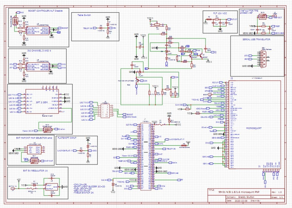

Travaux du jour ^^ les schéma de NB PNP qui inclu donc la gestion de l'alternateur, du voyant de batterie ^^ et une coupure de charge au besoins... du full séquentiel sur les injecteurs, USB offcourse, en revanche perte du shift light au profit du VICS( pas le choix:)
demain ^^ je m'occupe du PCB

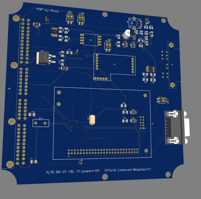

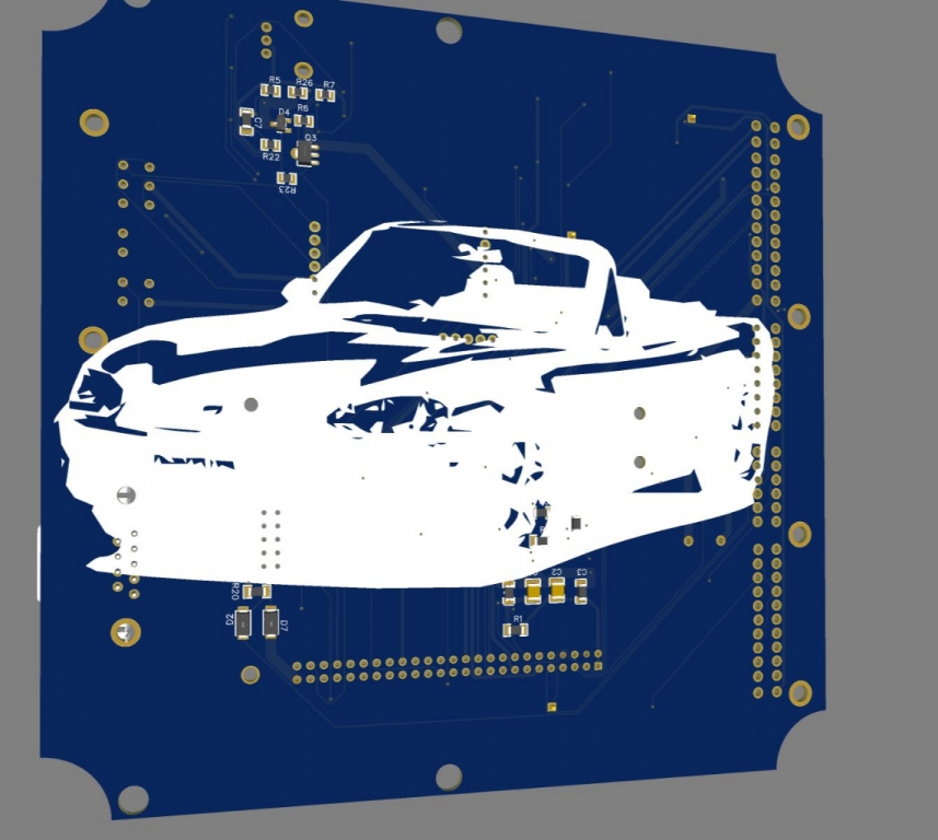

Boom le NB 1.8l et 1.6l il est laaaaa

Ha là ça commence à m’intéresser? Ça peut fonctionner avec le débitmètre d'origine ou il faut obligatoirement rajouter la durite pour être en MAP? Sous-entendu est ce qu'on peut se contenter de passer d'un calculo à l'autre juste en débranchant le faisceau?
