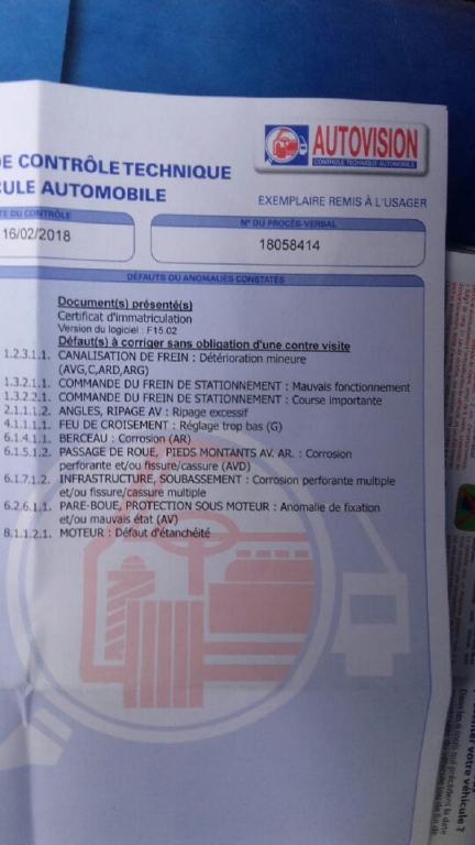

Message Publié : Ven 16 Fév 2018, 10:25
Inscription : Mer 14 Fév 2018, 17:19
Message(s) : 8
Qu'est ce que vous en dites ?
Message Publié : Ven 16 Fév 2018, 11:39
Message(s) : 5410
Une belle merguez :etonne:
Surtout qu'il annonce frein neuf et géométrie ok :ptdr:
Passe ton chemin, elle n'annonce rien de bien celle là. Bas de caisse refait à la truelle, jante 3" trop grosse, le par choc au dessus du pot semble bien noir : conso d'huile ?

Le point 6.1.5.1.2 et 6.1.7.1.2 un nie à emm**** car ça passera plus à partir d'avril 2018.
J'avais pas vu la photo, fuie, cours , vite, très vite.

A 2000 €, elle est 3000 € trop chère :ttt:
Fuis
