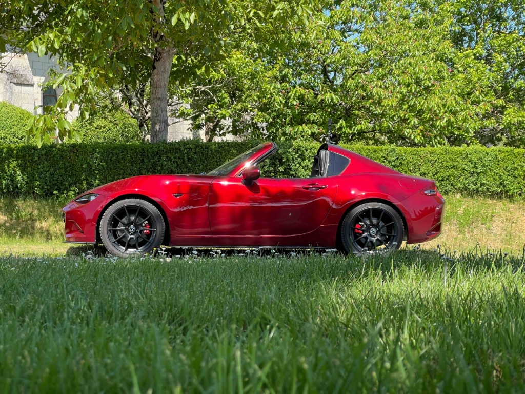

Hello, ça fait longtemps que je n'ai pas eu l'occasion de venir donner des nouvelles de Judy, le travail a été acharné ces derniers temps.
Alors j'ai enfin pris le temps de faire la peinture de mes étrier de frein, le résultat est correct pour mes exigences. Sans démonter les étriers c'est compliqué de faire un truc bien propre, et malgré 2 h de nettoyage il restait de la saleté que je n'arrivais pas à retirer.
Sinon même si cela ne fait que 6 mois que j'ai Judy, c'est déjà l'heure de l'entretien. des 60 000km

Et viendra lors de cet entretien l'installation des durites avia Goodridge, ainsi que, si j'ai fini la conception, des écopes pour le refroidissement des disques de ce type https://rev9autosport.com/rk-design-bra ... ducts.html .
Image Judy's instagram
Image LBC shop
