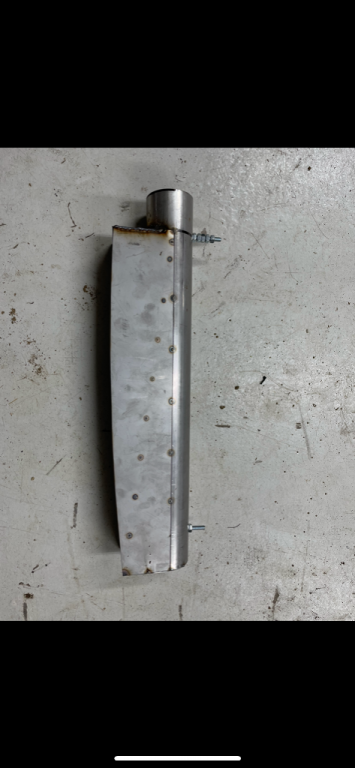

Bon comme j’attends la décision pour la rallonge de lambda et la carto qui doit arriver semaine pro j’en ai profité pour fabriquer une prise d’air pour la boîte à air oem.
Bbr facture plus de 200€ un morceau de gaine avec une bouche ronde du même diamètre.
J’ai donc essayé de faire mieux avec ce que j’avais en stock (ce qui explique l’utilisation d’inoxydables et non de l’alu).
Voici le résultat:
[url][/url]
La pièce à une forme interne différente de l’ext pour forme un cône, la forme suit la forme de la traverse et je placerai un joint.
J’hésite juste à souder une grille devant.
Un peu de soudure, meulage et finition et Go thermolaquage noir grainé pour avoir un aspect oem.
Je conserve donc la boîte à air oem mais ma prise d’air et largement mieux placé que celle oem qui est dans un volume mort sans circulation d’air et pression.
Je compte sur la pression dynamique existante sur cette zone pour avoir un lèger gain.

Voilà fini plus qu’à peindre
Rien n’est visible car il est placé juste derrière la plaque (un peu dommage, on verra le résultat mais difficile de faire pire qu’oem).
J’hésite encore à souder la grille ou pas.
Thermolaquage noir grainé puis un coup de joint noir à l’intérieur au niveau des assemblages sans soudure continue.

Ta grille est trop grosse. Ça n'empêchera pas une souris d'aller faire son nid dans ta boîte à air (c'est du vécu).
Donc soit une plus petite grille, soit rien.
Sinon oui, dommage que la plaque soit juste devant.
Une fois j'ai eu un soucis avec une modification similaire. En roulant vite, il y avait un phénomène de dépression ou je ne sais quelle turbulence, mais l'air ne rentrait plus dans le conduit d'admission comme si il était bouché. Ça arrivait seulement quand je passais les 120, le moteur se coupait alors qu'en en dessous ça marchait impeccable. J'ai mis du temps à trouver le problème. Finalement j'ai modifié la prise d'air avec une petite tôle et bingo, problème résolu.
Je ne dis pas que ce phénomène t'arrivera, mais au cas où, tu es au courant. ;)

Justement j’ai fait qlq tests à la soufflette et le résultat me plaisait pas donc voici l’évo 1

Je n'y connais rien, ce n'est pas gênant pour le radiateur derrière?
Sacré boulot en tout cas :bien:

Je suis pas trop inquiet d’autant qu’il reste de la place entre la prise d’air et les échangeurs.
J’ai de quoi surveiller les paramètres moteurs donc j’aviserai si je détecte des probs (j’ai un lecteur obd avec enregistrement des logs sur carte mémoire).

Bonne idée les petites tôles inclinées :bien:
