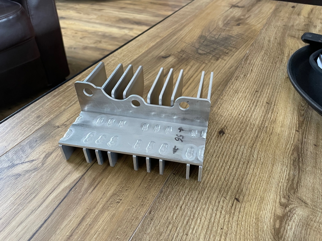

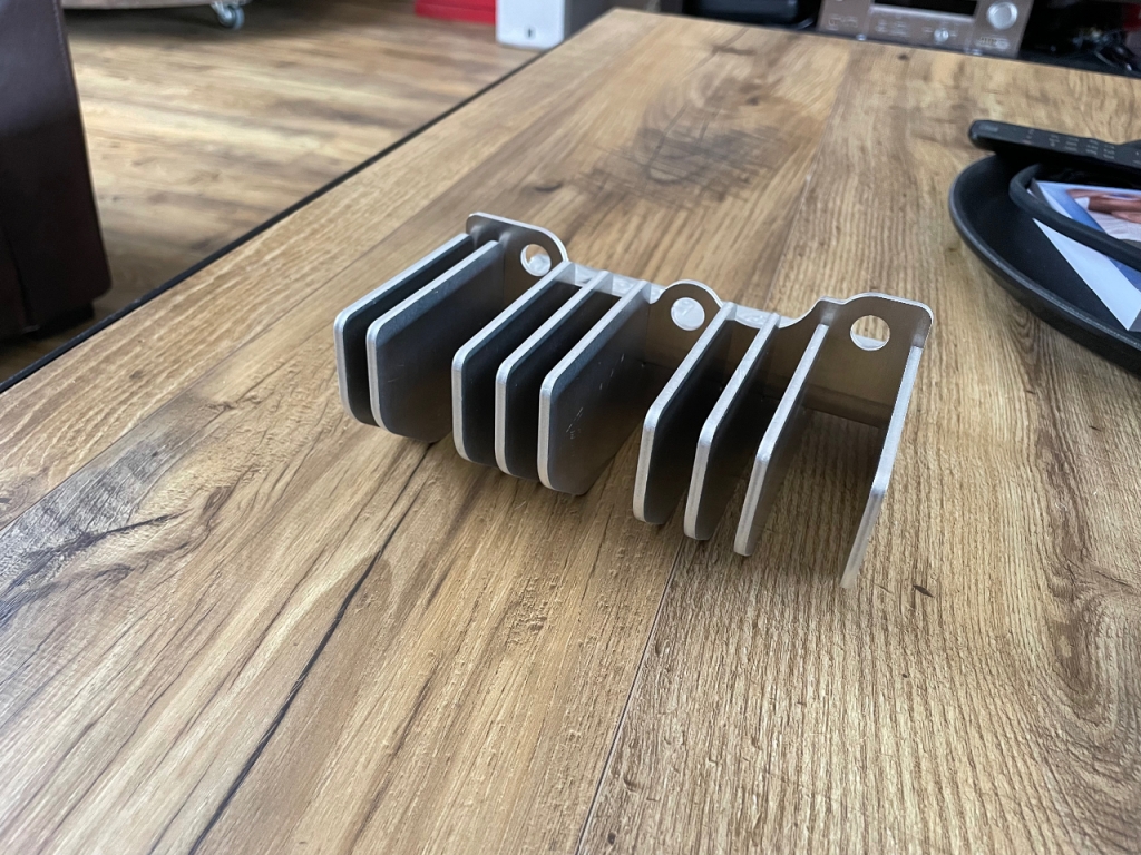

Quasi fini la v2, reste le déflecteur à former et souder pour canaliser l’air dans les ailettes.
Test en track day en été avec mesure de tempé maxi avec et sans le radia.
Si le gain est réel (et qu’on a bien un prob de tempé d’huile) je lancerai une série que je proposerai.
L’idéal serait de ne pas dépasser 110-120 degrés.

Belle pièce.
Je suis curieux de voir les mesures que tu feras avec et sans. :bien:

Message(s) : 1753
Top comme d hab propre et pro
