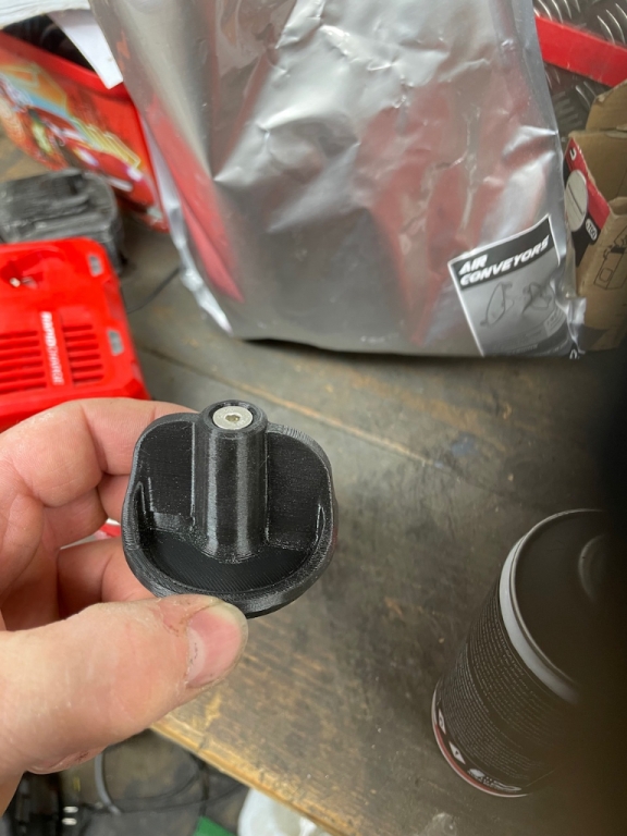

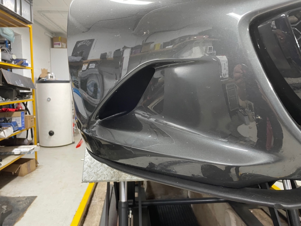

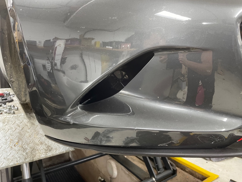

J’ai reçu les prises d’air aujourd’hui j’ai donc pu avancer un peu.
La qualité est bonne, l’épaisseur est importante est le remplissage est de 100%.
J’ai flammé les prises d’air puis un coup de noir satiné et montage.

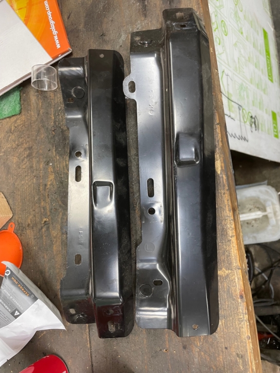

J’ai dû délocaliser les capteurs de choc et démonter les supports métalliques des capteurs (je n’ai plus la calandre d’origine, c’est sûrement lié à ça car la calandre d’origine intègre une barre métallique que j’avais dû démonter et qui tenait les supports métalliques où sont fixés les capteurs de choc et les antibrouillards.

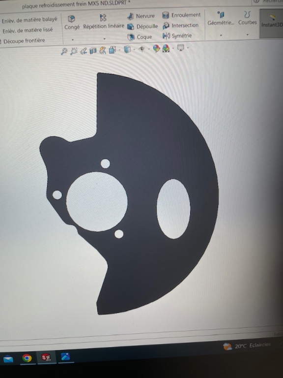

J’ai dessiné la plaque pour refroidir les disques, il me reste à trouver la bonne forme d’élipte et dessiner l’outil de formage du tube qui sera soudé dessus.
Pour info le diam ext du piquage des écopes fait 65mm.
Ah ! Ça avance bien ! :oui:

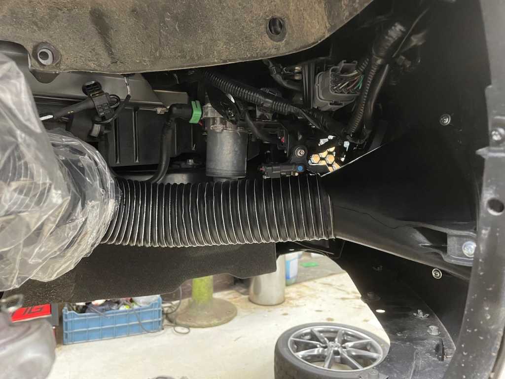

Bon, quand on voit la surface d'entrée d'air de l'écope et le diamètre de sortie pour le boa, tu es certain d'avoir un bon résultat ! :bien:
Quand tu auras valider tes tôles de disques, tu pourras donner quelques cotes et/ou une photo montées, STP ? Ça pourrait m'intéresser :)
