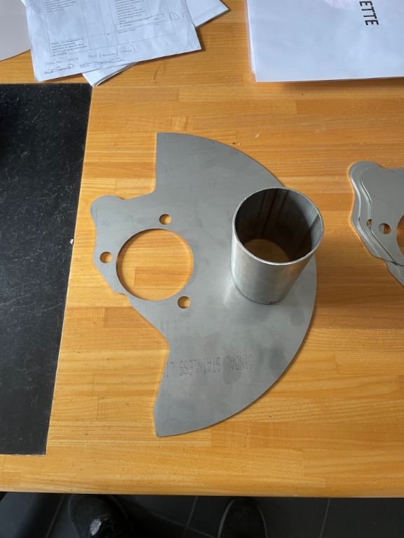

Pour la plaque, je lancerai sûrement une série en découpe laser + soudage TIG du piquage.

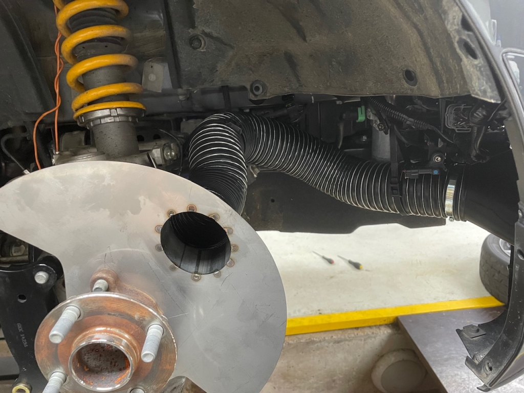

Tu peux modifier les tôles oem mais tu tombes dans une partie qui présente déjà des ouïes de ventilation, je préférais donc repartir sur un nouvelle tôle pour avoir un truc propre.

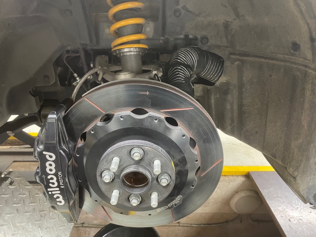

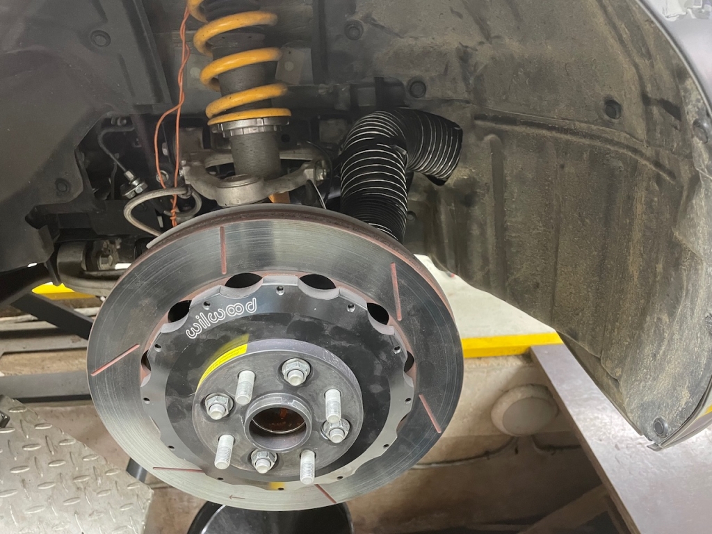

Il me semble que j’en avais pas parlé mais je suis passé sur des plaquettes Hawk DTC60 qui devrait résoudre mes probs de constance de frein.
J’ai également revu le plan des déflecteurs de frein pour qu’il couvre 100% des disques wilwood en 330mm mais cela reste compatible avec des disques oem.
Semaine pro ce devrait être opérationnel dans son ensemble.

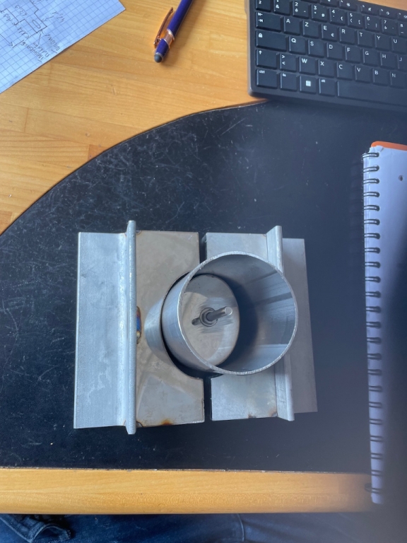

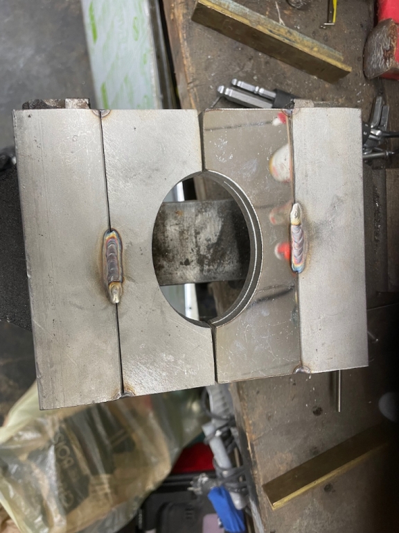

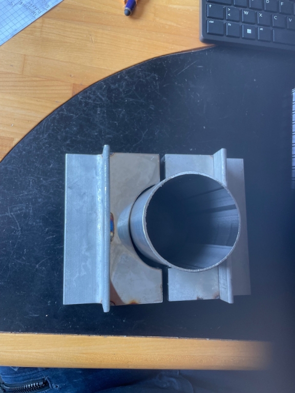

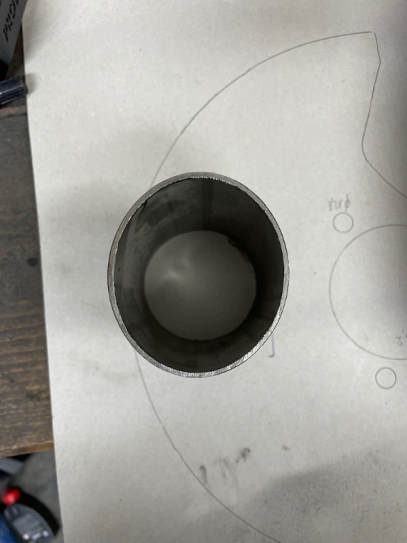

Matrices pour formage du tube faites, je vais juste devoir les ajuster un peu pour compenser le retour élastique.
Utilisable dans un étau.
Je termine le formage des tubes ce soir pour pouvoir finaliser les plans et plaques pour lancer en découpe.

Fini, plus qu’à couper les plaques demain et souder le tout ce week et remontage.
Précision du matriçage inférieur au 1/2 mm.

Merci mais je triche j’ai tout à dispo :)
Plus qu’à souder.
J’ai fait deux modèles pour tester deux positions différentes du tube.
J’installe tout dimanche.

D’origine c’est du 0.8mm je suis passé à du 1mm.
J’ai pensé au nervure mais je n’ai pas de quoi en faire, j’aurai du usiner des galets ou fabriquer des matrices.

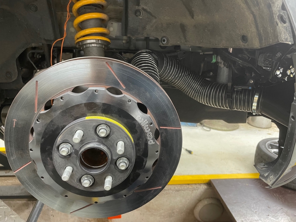

Je viens de finir le montage, plus qu’à faire une petite purge et gaz.
Aucun frottement dans toutes les positions.
