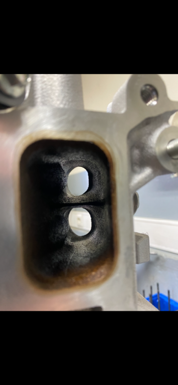

Guillaume, la photo n’est pas parlante en voici une autre.
C’est la jonction siège/conduit qui est pourrie, tu as 5mm de matière en trop sur un côté droit visible sur la photo et 2-3mm en haut et bas sur les coté. Sous le siège le conduit à quasi une forme carrée c’est tellement pourri comme jonction qu’on se demandait si c’était pas volontaire mais pourquoi.
Sur l’échappement on a pas se problème.
En sachant que c’est cette zone la plus importante en terme de flux sur l’admi ça doit pas être fou en terme de débit et perte de charge et turbulence.
Sur la partie haute de la chambre sur cette photo on voit le fraisage qui laisse songeur.
