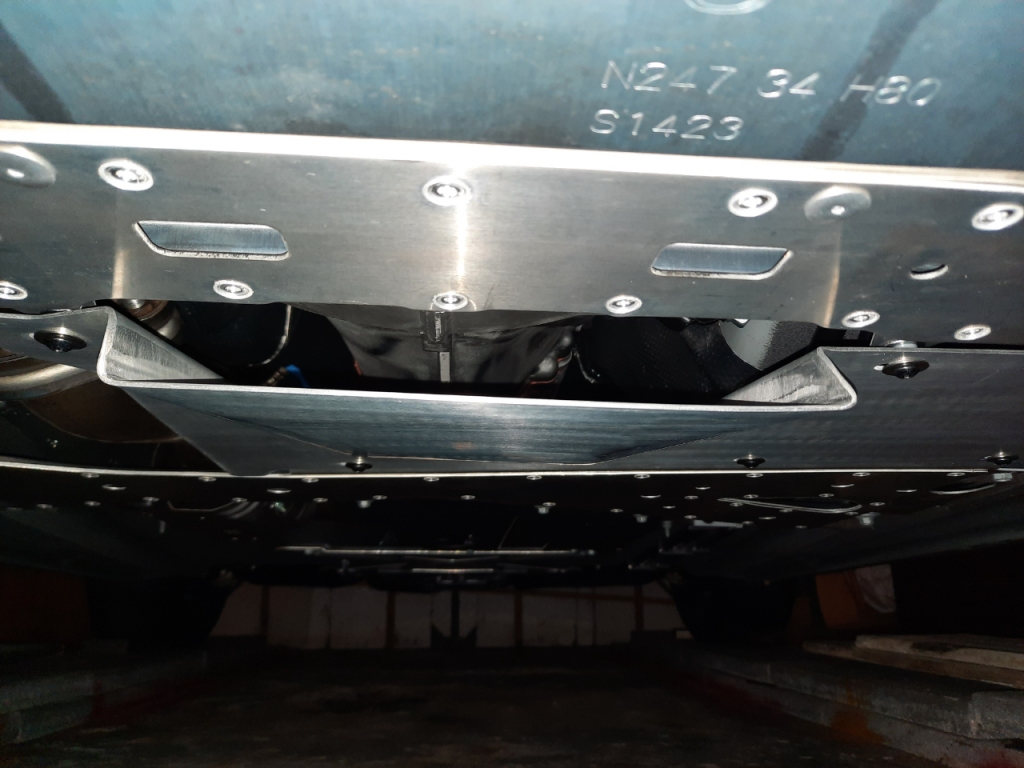

- Le carter BV off apporte un gain, mais relatif. Je pense donc qu'une écope apportant de l'air frais augmenterait ce gain (il est content d'avoir monté sa belle écope alu, le Goffer :ricane: :lol: )

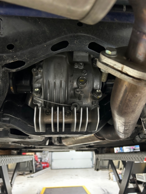

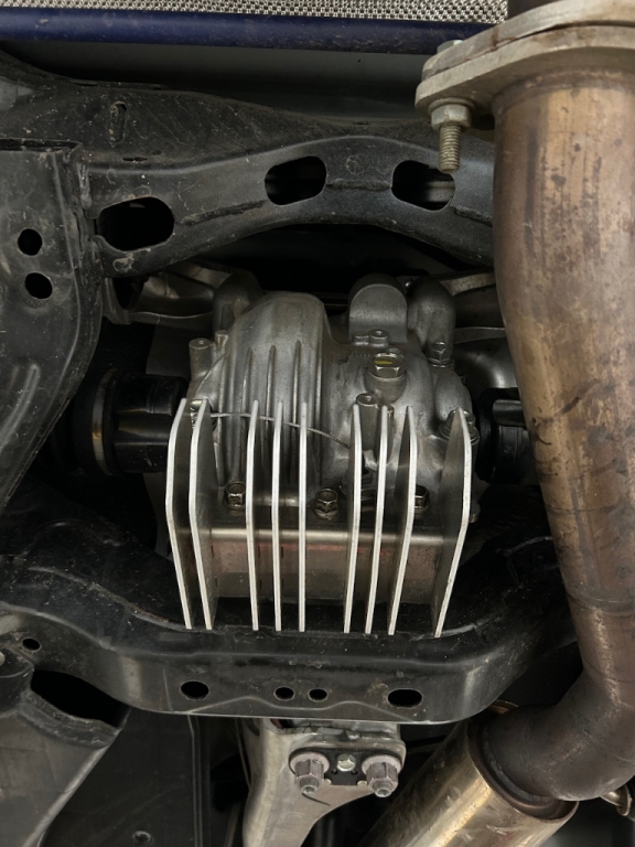

- Ton système d'ailettes pour le pont semble apporter un gros gain lors des fortes sollicitations :bien:
> Aurais tu des photos de tes "ailettes" montées :?:
> Envisages tu une fab avec commercialisation :?: ( ;) )

Pour le pont voici mon système qui pour moi est encore optimisable avec l’ajout d’un déflecteur qui canaliserait l’air sur le radia et sur les ailettes du carter du pont.

Pas tout à fait d'accord avec toi pour l'écope, Pat ( :tantpis: ), dans le sens où :
- Carter OEM en place : pas d'apport d'air frais et air chaud "emprisonné".
- Carter OEM off : BV à l'air, oui, mais non canalisé et turbulences, donc pas optimal.
- Avec l'écope, l'air frais est capté puis dirigé vers la BV, donc en dynamique (piste), ça créé un flux d'air frais (accéléré par un petit effet venturi) qui ne pourra qu'être bénéfique à minima :oui:
En revanche, en statique (paddock), elle n'apporte rien du tout (d'où l'intérêt d'un tour de refroidissement :) ).
Il est évident que des ailettes et/ou un radiateur + ventilo seront bien plus efficaces que ma simple écope, mais je reste sur ma ligne de conduite sur base qu'est le COMPROMIS (cf refroidissement des freins :lol: ).
Je maintiens donc que l'écope apporte un gain :P et je rebondis donc sur ta demande :
Pas de problème pour te la prêter ! Au contraire, ça complètera parfaitement tes essais ! :bien:
Merci pour les photo des ailettes :bien:
Ça m'intéresse. Tiens nous au jus des modifications futures :)
