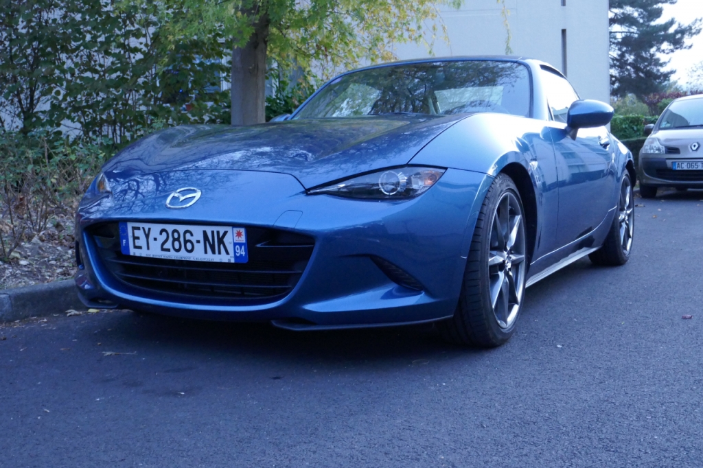

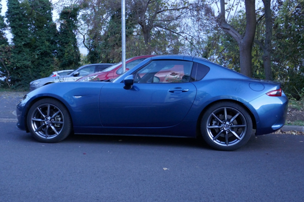

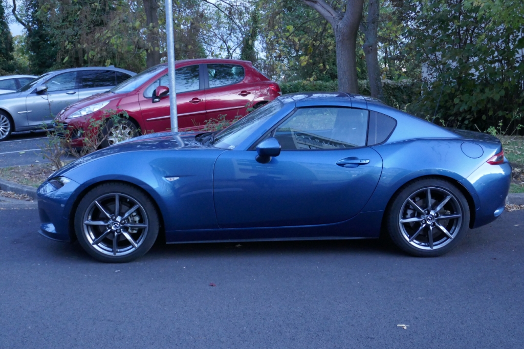

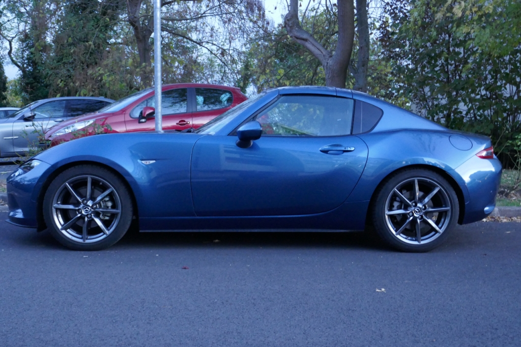

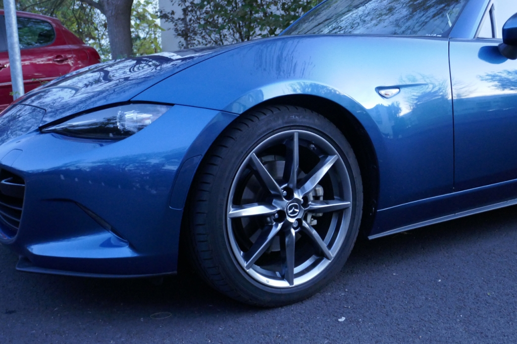

Voiture récupérée ce soir, lavée et cerise sur le gâteau: réglage des phares offert. J'avais réglé la facture totale au moment de la commande des ressorts et demandé le réglage des phares quand j'ai déposé la voiture pour la pose des ressorts, comme la facture était déjà faite........
Ressorts courts posés à 3542 km
Voici quelques photos faites vite fait avant la tombée de la nuit:
Pour les impressions, je posterai plus tard, je suis juste rentré chez moi et vu la circulation........
Membre n° 785 Image

Effectivement, elle est plus râblée... :bien: Elle a fière allure.

:hello: :ptdr: La voiture est un peu plus basse(t), je trouve que ça rend mieux et je passe les ralentisseurs sans problème, les ressorts devraient se tasser par la suite, il va falloir que je fasse attention aux bordures de trottoir, on peut le voir sur la photo prise de face.

Visuellement c'est top!!! Surtout avec les jantes de 17"
J'aimerai bien faire ça en effet. Mais j'ai un peu peur pour les bas de parechoc avant justement. Déjà que j'ai eu une aventure de ce côté-là lors de la balade Finistèrienne... :aie:
