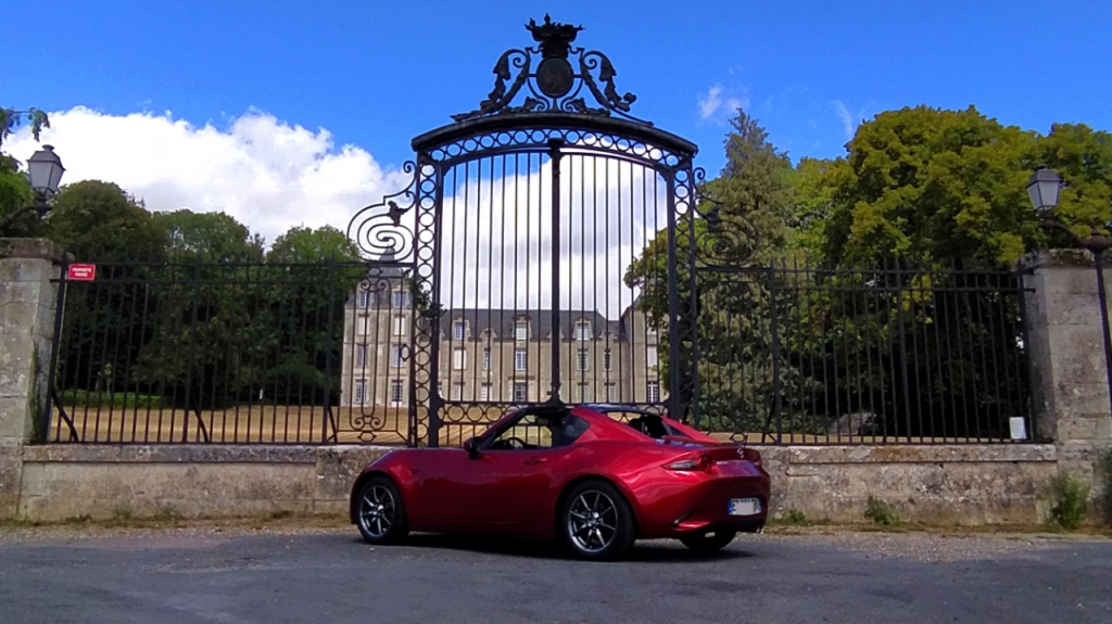

Salut tout le monde!
Comme la couleur des jantes en 17 ne me plait pas des masses et qu'en plus de ça, elles sont lourdes à mourir avec du coup une bonne perte de perfs à la clé, j'ai remis les jantes d'origine, et y'a pas a tortiller, les jantes d'orig' sont quand meme magnifiques!
En tout cas, je comprends mieux le choix de Mazda de laisser voire imposer une monte en 16" sur le 1.5... côté agrément, le surpoids du 17" a clairement un impact négatif.
Après c'est un choix à assumer sur le 1.5, le look sportif affirmé, ou le roadster joueur :boxe:
Il ne me reste plus qu'à dépoiler les 17" afin de les décaper/repeindre, puis profiter du coup pour y monter autre chose que des gommes low cost lourdes et peu efficientes
