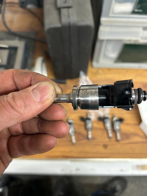

Bon j’ai avancé au maximum maintenant je suis bloqué.
SPS doit m’envoyer les photos et instructions de montage par e-mail.
J’ai donc fait le maximum possible par déduction.
Nouveaux injecteurs en place :
J’en ai profité pour remplacer le capteur MAP par un fourni par SPS qui a une place de mesure plus importante.
