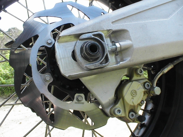

Petite nouvelle. Je devais attendre pour racheter une moto, mais je suis en train de craquer.
Ce n'est pas encore fait, car tout va se faire à distance car la moto est très loin de moi, donc transporteur à organiser et tout ça...
Bref, je craque...
ça intéresse du monde que j'en parle ici ou pas ? Si oui, alors on peut faire un petit jeu et je peux essayer de vous faire deviner le modèle. Mais je préviens déjà que c'est pas courant comme machine ;)

Elle est équipée en BREMBO d'origine à l'avant et à l'arrière. :faim:
Message Publié : Jeu 26 Mai 2022, 18:22
Message(s) : 4953
Localisation : Cotentin
Sur les photos, c'est des jantes à rayons, mais celle que je convoite est en jante alu à bâtons, c'est une série limitée à 50 exemplaires seulement :o
