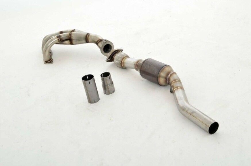

Petite question sur la ligne d'échappement que SPS a installé.
Est-ce que la ligne conserve les deux catalytiques et si oui est ce que les deux sont des "sports" de type 200 cellules ?
Je me demandais justement il y a quelques temps si avoir deux catalytiques en 200 cellules était suffisant pour le contrôle pollution.
 Sujet du message : Re: IGNITION 165/250. SPS SG205
Message Publié : Dim 26 Nov 2023, 08:56
Message(s) : 5329
J'avais mis les photos en ligne page 37.
Il y'a un seul cata qui est placé juste après le collecteur.
C'est un 200 cellules de la marque HJS qui à lui seul vaut un rein.
Le collecteur ressemble à un sarcophage, il est recouvert de bande thermique.
En Allemagne le tout est enregistré à la norme Euro 6.

Ah oui ! J'avais oublié les photos de la page 37. Donc avec un seul catalyseur 200 cellules ça passe, c'est bon à savoir :)
Message Publié : Dim 26 Nov 2023, 09:23
Message(s) : 5329
J'espère que oui.
Il me semble que patST avec le cata BBR n'a eu aucun souci.
Message Publié : Dim 26 Nov 2023, 13:34
Message(s) : 6964
Je confirme, ct passé sans prob.
