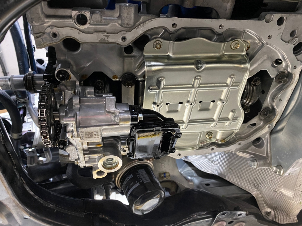

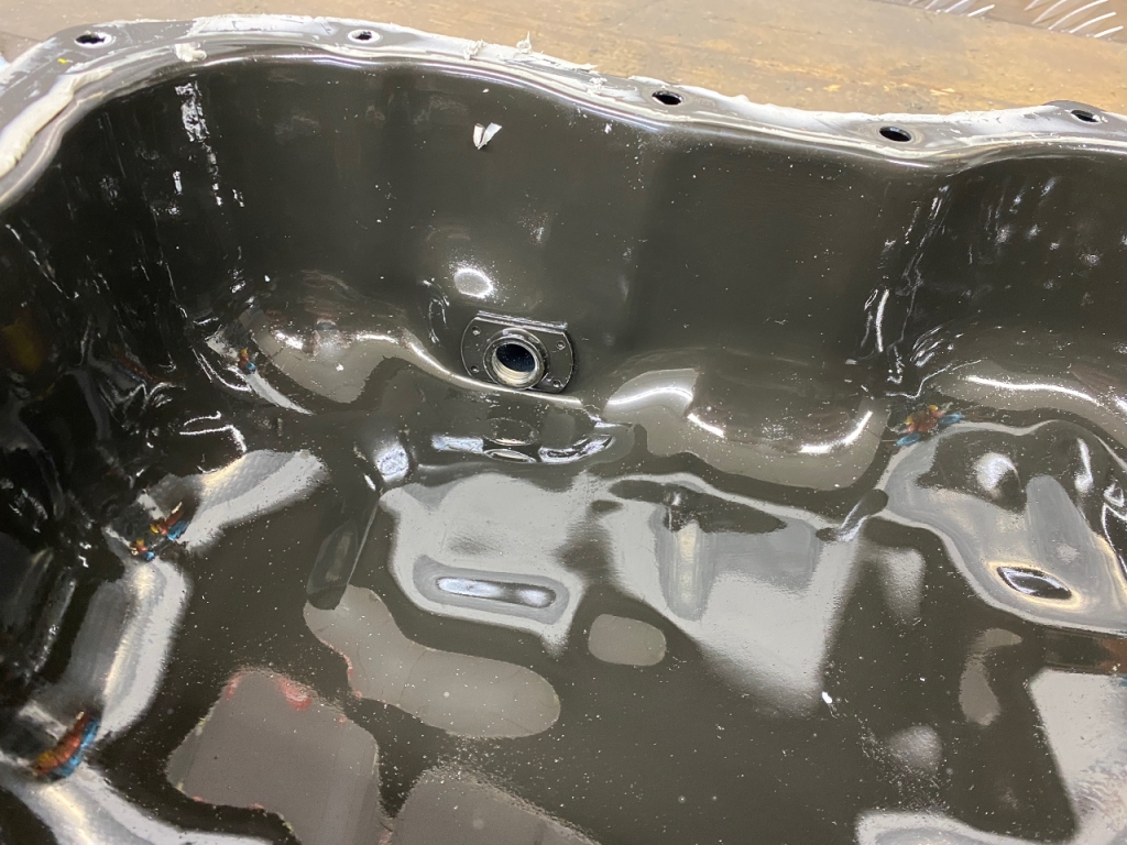

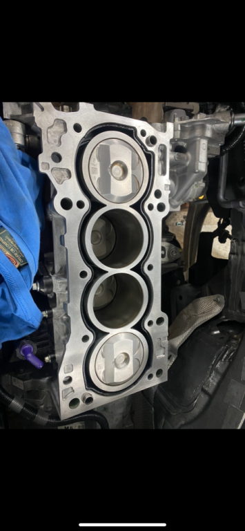

Aujourd’hui nettoyage des pistons (facilement 0.5mm de calamine en 6000kms!!!), démontage du carter d’huile pour bien tout nettoyer, mise en peinture du cache culbu en gris alu résistant aux hydrocarbures.
Lors de la vidange, on vidange jamais totalement le carter, le bouchon n’est pas au point bas.
La crépine de la pompe à huile vient dans un bossellage du carter d’huile, même carter vidangé, la crépine baigne dans l’huile sur qlq mp.
J’ai facilement récupéré 250ml.

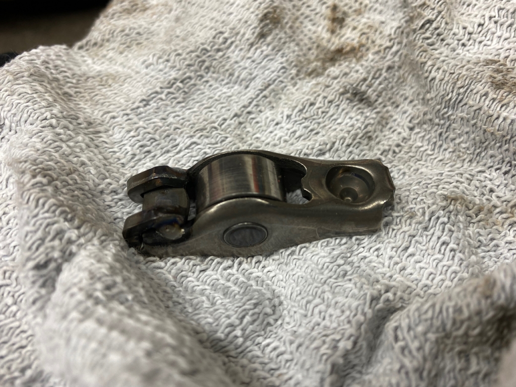

Renforcement des culbuteurs par soudage (ils sont en mécano soudé).

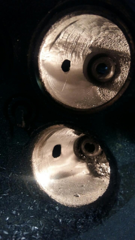

Quand il y a une bosse qlq fois c’est qu’il y a un creux derrière …..
Tous les conduits d’admi sont concernés, il n’y a pas de rab de matière qui permet d’ajuster le conduit sans risque.
La culasse sera soudée puis reprise des conduits (il a l’habitude, c’est souvent qu’il recharge les conduits et chambres pour modifier les formes et volume).
Si il n’arrive pas à avoir une culasse étanche, on passera sur une culasse neuve.
En gros aucune optimisation possible sur les culasses de ND il n’y a pas assez de matière.
Donc passage sur des grosses soupapes également impossible.
J’en saurai plus semaine pro si elle est sauvable.

A c'est dommage pour la culasse. J'espère pour toi qu'il va pouvoir la recharger, sinon ça va faire une dépense en plus.
Le trou dans le conduit d'admission, il rejoints où ?
Pour le carter d'huile, il faudrait modifier la position du bouchon de remplissage, ce qui est dommage c'est que la limaille doit rester prisonière sous la crépine de la pompe à huile :(

Message(s) : 6960
Ça tombe dans le ldr
 Sujet du message : Re: La NDRF de patST
Message Publié : Lun 17 Jan 2022, 14:21
Message(s) : 7670
donc reboucher risque de réduire le refroidissement d'une zone sensible! :sic:

Oui mais il récrée une paroi on bouche pas complètement le circuit d’eau.

Pour le carter d'huile, il faudrait modifier la position du bouchon de remplissage, ce qui est dommage c'est que la limaille doit rester prisonnière sous la crépine de la pompe à huile :(
Alors j'ai démonté le carter car en nettoyant les pistons de la saleté est tombée dans les descentes d'huile.
La crépine intègre un tamis nettoyable et pour une fois sur une mx5, le carter est facilement démontable.
Je ne pense pas le modifier au pire je le démonterai de temps en temps par contre j'ai commandé un bouchon de vidange aimanté (M14x1.5).
