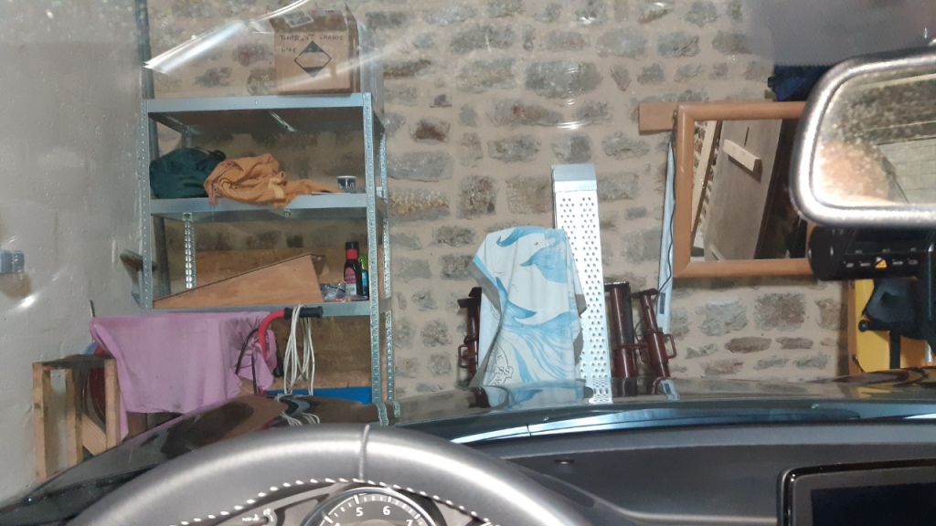

lopar a écrit :
Excellent, merci à Poupouval et toi pour les références ! Est-ce que le montage et surtout un routage propre des câbles sont aisés sur nos mimix ND ?
Oui c'est assez simple de faire un routage propre :) , il suffit de declipser les caches autour du pare brise et seuil de porte dans l'habitacle

Okay, je pense voir le cheminement, je vais étudier ça ce week-end, au pire, n'hésitez pas à refourguer deux ou trois photos :P Peut-être déjà le cas sur un de tes sujets ?
En tout cas, la qualité semble là et ça correspond pile poil à ce que je cherche !

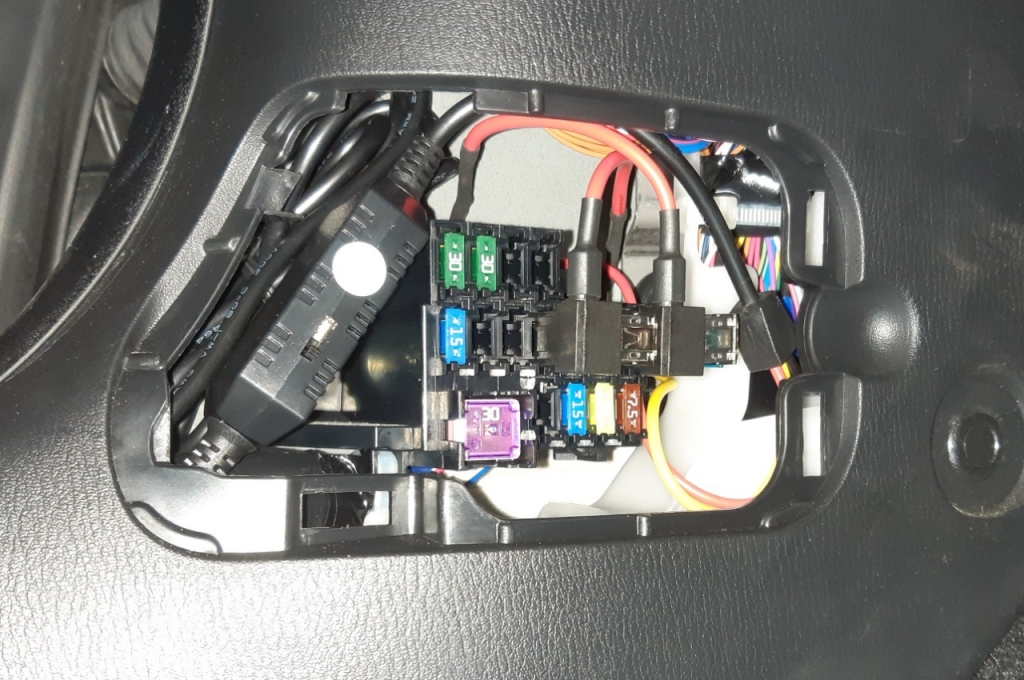

Je n'ai pas fait d'autres photos lors du montage. Mais c'est pas très compliqué.

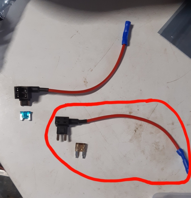

Le boîtier de gestion de la tension est petit, il se loge au niveau de la boite à fusible à gauche au niveau des pieds du conducteur.
Il faut prévoir des fusibles voleurs. La version mini car la version micro ne permet pas de se clipser correctement .
Je vais essayer de penser à faire 2 photos au niveau de la boite à fusible ;)

Les photos en vrac.
Message Publié : Sam 15 Oct 2022, 19:16
Message(s) : 5265
Localisation : Cotentin
Le type de porte fusible à choisir entouré.
La flèche rouge indique là ou j'ai branché la masse.

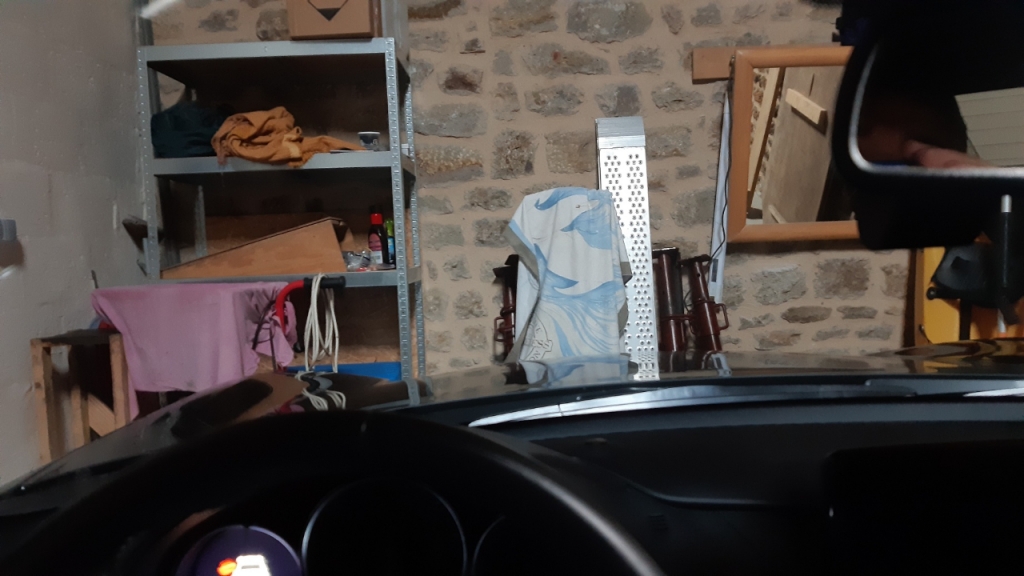

Les vues depuis la place conducteur pour montrer que c'est pas vraiment gênant, j'y pense même pas.
Le boîtier dans le doublage à côté de la boite à fusible, ça passe nickel.

Tu n'as pas de bruit parasite avec le boitier qui pourrais vibrer ?

Non rien.

J'ai pris la version à 169,99€ https://www.amazon.fr/gp/product/B07DHKLH4F/ref=ppx_yo_dt_b_asin_title_o07_s00?ie=UTF8&psc=1
Une carte mémoire en 128 Go : https://www.amazon.fr/gp/product/B07FCMKK5X/ref=ppx_yo_dt_b_asin_title_o07_s00?ie=UTF8&psc=1
Le câble avec le boitier de gestion de la tension de batterie : https://www.amazon.fr/gp/product/B07KZGM9LS/ref=ppx_yo_dt_b_asin_title_o06_s00?ie=UTF8&psc=1
Et le porte fusible voleur comme ça : https://www.amazon.fr/ARTGEAR-Circuit-Porte-fusible-Adaptateur-Extracteur/dp/B078BQTBNK/ref=d_grr_sccl_1_2/262-7200447-8412418?pd_rd_w=Xj3RC&content-id=amzn1.sym.70a3660b-405b-45e8-a5ed-632ff3a22a4d&pf_rd_p=70a3660b-405b-45e8-a5ed-632ff3a22a4d&pf_rd_r=135X72K6FGVZXB2YYWN8&pd_rd_wg=nYBCz&pd_rd_r=54b41f3a-2ea7-4f73-b81b-02f73b72cab4&pd_rd_i=B078BQTBNK&psc=1
Avec tout ça, ça doit être bon.

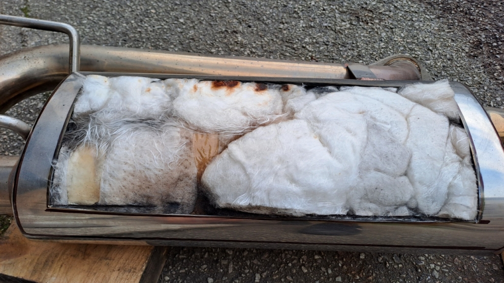

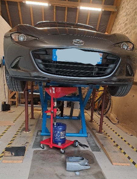

16 000 kms, 3ème vidange ;)
Rien de particulier...

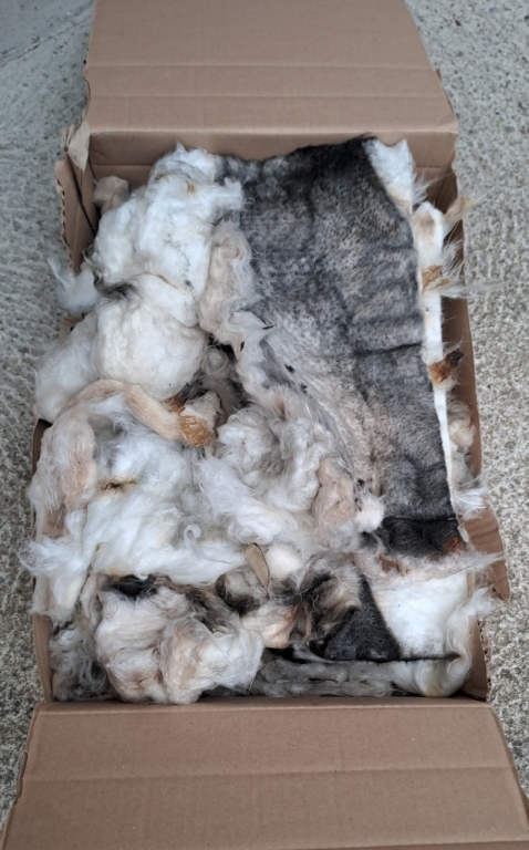

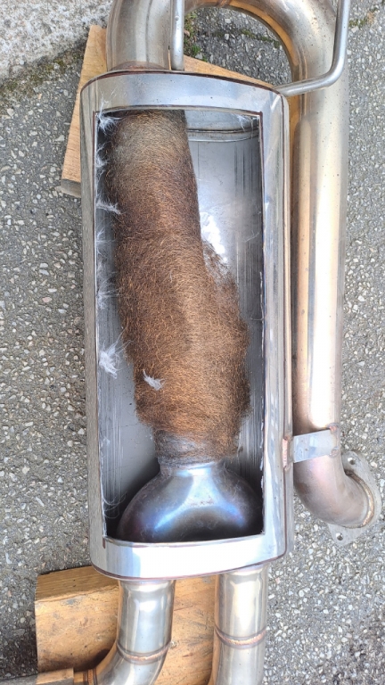

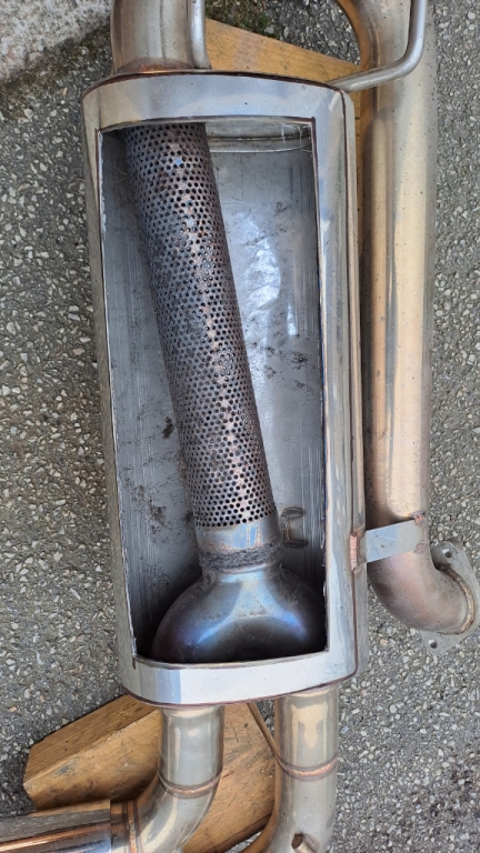

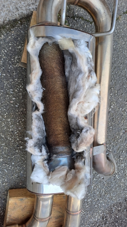

Ensuite vidange du COBALT, j'ai pris des photos par étapes pour vous montrer comment s'est foutu.
Message Publié : Lun 16 Oct 2023, 09:30
Message(s) : 5265
Donc vous pouvez voir que le tube perforé est enroulé par une bonne couche de paille de fer. Et ensuite tout est enroulé d'une laine blanche.
Dans les silencieux de motos qui comportent ce genre de montage, j'ai pour habitude de supprimer la paille de fer.
En effet, la paille de fer ferme complètement les trous et ne permet pas au ondes sonores d'aller s'étouffer sur la laine de roche.
