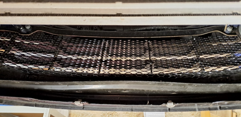

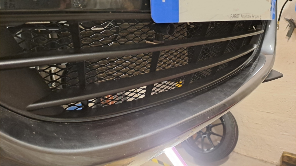

J'ai enfin mis la grille de protection du radiateur. C'est quasi invisible, il faut se baisser pour la voir et savoir qu'il n'y en a pas d'origine.

Impeccable ! :jaime:
Depuis que j'en ai fixé une sur Yûko, je vois clairement qu'elle protège... Elle a ramassé quelques cailloux que je suis bien content de ne pas avoir pris dans le radiateur !

C'est effectivement le but.
Au pire si dans le temps la gille devient dégueu à force de prendre des impacts, on peut la changer, ça coute pas trop cher. J'ai du payer la mienne 12€ et j'ai réussi à faire la grille de la NB et celle de la ND dans le même morceau. ;)

Oui clairement et on trouve ça en magasin de bricolage :D

Je l'ai fait sans déposer le pare choc. Juste en retirant le cache en dessous.
Par contre j'étais sur le pont.
De cette manière ça à dû me prendre 1h grand maximum.
