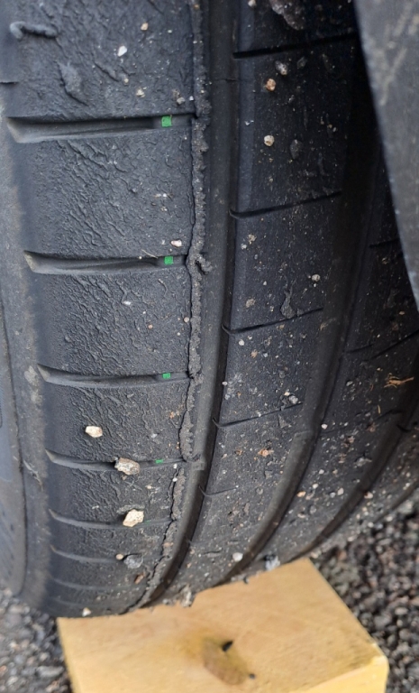

Côté pneus, je suis passé des Bridgestone d'origine aux Goodyear F1 assymetric 6.
C'est vraiment sans aucune comparaison.
L'année dernière au Mas du clos avec les Bridgestone ça ne tenait vraiment pas, j'avais même fait un tête à queue sans vraiment forcer, le décrochage des Bridgestone n'était pas prévenant. Ça partait d'un coup donc difficile à maîtriser surtout pour moi qui était 100% débutant sur circuit.
Cette année avec les Goodyear, bah c'est autre chose, tu sens la gomme travailler et se déformer, en gros tu glisses légèrement sans acoup si tu y vas trop fort et la limite est bien plus loin c'est impressionnant.
Bon après quand tu rentres au paddock et que tu regardes tes pneus tu comprends bien le ressenti de gomme qui travaille :aie:
