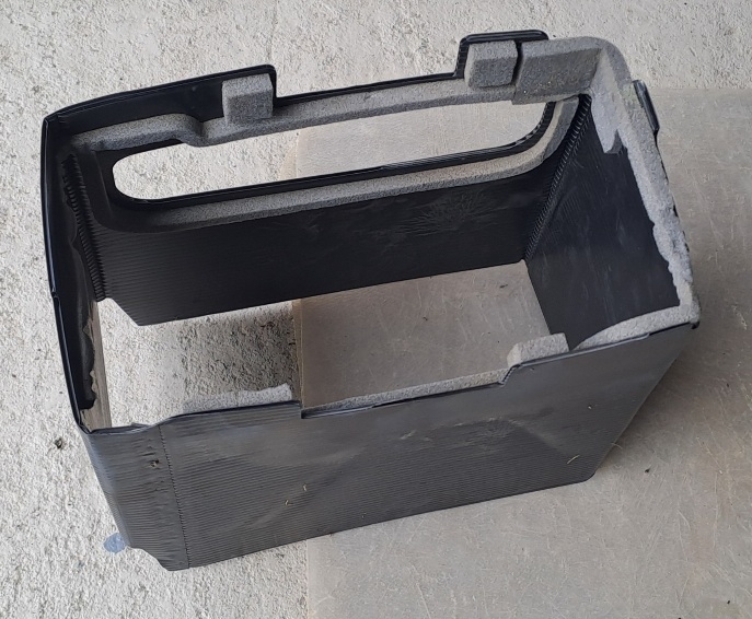

Révision faite après le Mas du Clos. Vidange moteur, vidange et purge freins, switch des roues (les pneus ont pris cher quand même), nettoyage filtre ITG en cours, en attendant j'ai remis le filtre papier.
Et la cerise sur le gâteau. Gain de 9 kg en remplaçant la batterie plomb par une batterie lithium.
Le demarreur a une sacrée pêche :o
Poids de chaque batterie.
J'ai viré le truc qui isole la batterie. Je pense que c'est inutile.

Je l'ai installé le dimanche avant l'accident, j'allais tester un peu plus ce jour là. Au delà du gain de masse qu'on avait déjà évoqué ensemble, le démarreur semble tourner en accéléré :lol: C'est encore plus flagrant sur Yûko.
J'avais le sentiment que Gally avait gagné en réactivité à la pédale sur la zone basse du régime, plus souple également dans cete zone. A partir de 4000, la réactivité me semblait plus nette et les reprises plus franches également. A confirmer ou infirmer par tes essais, en attendant que je puisse la récupérer.

A voir effectivement. J'espère un gain en conso car en effet le voyant batterie bleue arrive très vite après démarrage donc ça veut dire que l'alternateur n'a pas besoin de l'alimenter beaucoup. Donc moins de courant de Foucault.
Niveau gain de poids c'est top en tout cas.

Avec mon ex batterie il ne passait plus en bleu. Mon i-STOP est désactivé en full donc je m'en foutais mais ça signifie quand même que la batterie n'arrivait plus à sa valeur nominal de tension et que l'alternateur devait toujours la charger en permanence.
Message Publié : Dim 13 Avr 2025, 09:59
Message(s) : 5042
Localisation : Gentilly
Ça c'est juste l'effet d'une batterie neuve. J'ai eu la même chose quand j'ai changé ma batterie (qui en effet ne passait presque plus jamais en bleu) pour une neuve de techno classique.

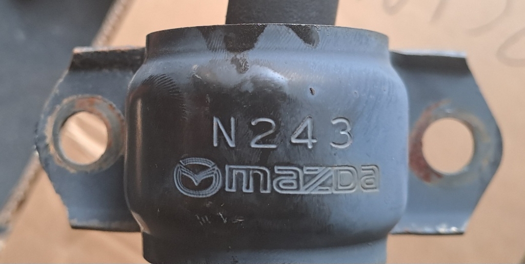

Barre stabilisatrice avant Abarth 124 reçue.
Montage à venir
