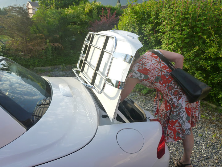

Merci Orus, bien reçu et monté.
J'ai tardé un peu car pour mettre le PB sur la RC il faut légèrement décaler le PB vers l'arrière pour laisser manœuvrer la trappe de toit Image
Du coup j'ai du tordre légèrement les pied du PB car l'inclinaison n'épousait pas parfaitement la courbe du coffre.Image
J'ai rajouté un plastique autocolant de chez Clearprotect http://www.clear-protect.com/ et de la chambre à air pour protéger aux fixations.
Reste plus que l'alimentation du 3éme feu stop, et là je cale, le conecteur normalement en attente sur un toit souple est absent sur la Rc car Mazda déconseille le PB. Je vais leur demander lors de la prochaine revision de faire le branchement ( 100€ :langue: )
Mais on est super content du résultat.
A propos du poids du PB, il faut comme tu l'avais dit retenir un peu plus le coffre à la fermeture, mais comme il sert de poignée, c'est nickel.
