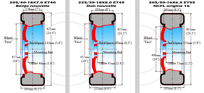

Cette histoire de jante me trotte toujours dans la tête. J'avais abandonné en me disant que ça ne passerait pas mais j'ai récemment vu une photo de la mx de tarto avec des 16*7 ET40 qui me remet le doute:
http://www.leboncoin.fr/voitures/492156368.htm?ca=17_s
Je rappelle que ma voiture et surbaissée et que les roues doivent surement beaucoup rentrer sous l'aile quand les suspensions sont compressés. A la différence de celle de Tarto, il a des Combinés Fileté réglables BC Racing modèle BR-RS qui permettent peut être de réduire la course et d’éviter de faire rentrer les roues sous les ailes?
dan 999 a écrit :
La dimension de ta jante d'origine est 6,5X16 pneus 205/50/16 ET 49
Pour revenir à la dimension d'origine des 16', je suis en pleine confusion car j'ai pu lire aussi qu'elle faisait ET55 et même ET58. Le déport serait de 1.5cm ou 1.8cm et ça ne passerait pas à coup sur à l'arrière...
Par contre Dan, tu serais peut être ma référence avec tes nouvelles jantes. Si tu dis que les tiennes passent alors les miennes devraient y arriver :
Petit comparo:
Si on compare après petit calcul depuis l'offset ET0 jusqu'à l'extérieur,
Dan: 225mm(pneu)/2 - ET45 = 67.5 mm de largeur de roue
Benjo: 205/2 - ET40 = 62.5 mm de largeur de roue
Les roues de Dan sont les plus larges. Donc si elles passent, c'est bon pour moi, non?
Merci pour vos avis ;)

Je viens de tomber sur un autre petit lien qui calcule rapidement :
http://weso.free.fr/calcul/?act=calcul
Par rapport a l'origine ET55, Dan tes jantes sortiraient de 3cm! :o ça ne devrait pas passer :ttt:
Les miennes de 2.1cm...
Je demande si c'est fiable

Merci. Lionel. J'ai testé. Mon soucis est l'ET des jantes d'origine comme j'expliquais plus haut. 49 d'après Dan ou 55 vu ailleurs :roll:
Faut peut être que je choisisse plutôt des 205/40*18, les pneus seront moins large, moins boudinés et à plus de chance de passer.

Pour la Nc ... "ET" 55 entrant et max 45 sortant. Mais l'idéal est le 55.
En largeur max 8 pouces
Pour les pneus pour être dans les normes du contrôle technique.
En 17 .... 205/45/17 pour une jante 7x17 et 215/40/17 pour une 7,5 ou 8x17
En 18 .... 215/40/18 pour une jante 7x18 et 225/35/18 pour une jante 8x18
Maintenant un "ET" 40 en 7 pouce elles devraient passer également.
Chez mazda vous trouvez au catalogue des jantes en 7x18 "ET 55" avec 215/40/18.
