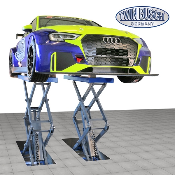

Les ponts ciseaux je ne comprends pas que l'on puisse apprécier, ça ne lève pas assez haut pour aller dessous car c'est encombré, c'est juste pour travailler sur les trains roulants.
Je parle des doubles ciseaux, pas des simples :
Parfois les centres auto en ont (Norauto).
L'avantage c'est que tu peux les encastrer et ça ne gêne pas. Ou ceux qui sont posés peuvent même être déplacés.
Les inconvénients sont quand même nombreux : beaucoup plus cher, pas réglable en largeur sauf les non-fixes, pas pratique pour travailler sur les bas de caisse.

Oui Lungta, je sais mais là on n'est plus du tout dans les mêmes tarifs et personnellement j'aurais un peu peur de prendre du bas de gamme pour ce type de pont, ça a l'air fragile.
Tu as bien résumé, le gros intérêt par rapport au deux colonnes c'est que tu peux libérer entièrement l'espace si tu l'encastres, c'est intéressant.

Bon je parlai bien des ponts ciseaux simples mais pour mettre autour de la fosse et là on a suffisamment de hauteur ..
Cela dit il est difficile de trouver un pont ciseaux simple adapté au niveau largeur de la fosse et aussi au bon tarif...
