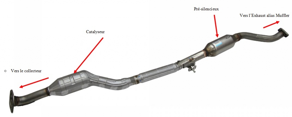

Pour confirmer mon précédent post, j'ai récupéré sur une brochure Américaine le schéma complet d'une ligne d'échappement qui nomme en détail chaque élément de ce dernier.
Très peut de monde change l'intermédiaire à mon avis. Tu auras un peu de mal à en trouver un d’occase.
La majorité des possesseurs de Mimix change l'Exhaust en premier et ensuite le collecteur. Ou simplement un seul sur les deux en privilégiant le Muffer (Exhaust). Cela leur permet de rester dans les normes de pollution et de ne pas devoir tout démonter lors du passage au CT.
Ceux qui auront fait ces modifs et qui ont déjà passé un CT avec pourront en parler.
