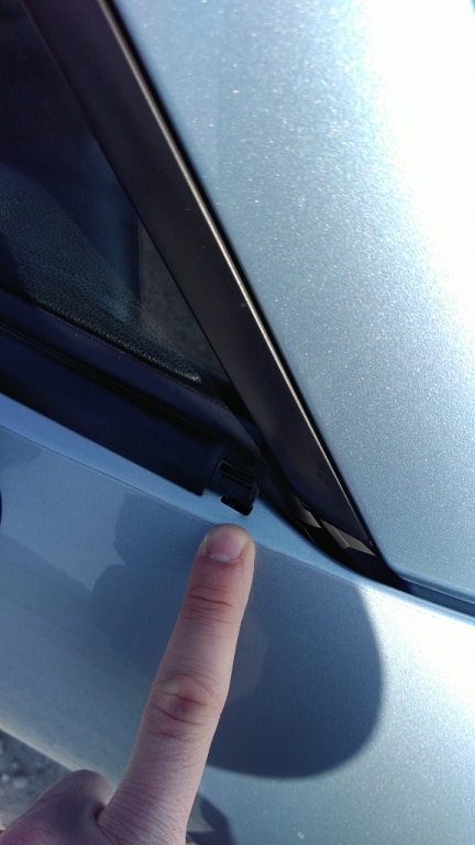

Je me permets de solliciter la communauté car je suis à la recherche d'une petite pièce manquante sur la voiture. Je vous laisse voir par vous même sur les photos la pièce en question . Elle se trouve au détail cette pièce ?
Merci à vous .

Pour ta pièce, pour le coup je n'ai aucune idée si Mazda vend la pièce a l'unité. Passe leur un appel, ou mieux, passe les voir, car c'est pas évident a expliquer je pense.

La pièce que tu cherches à ce que je crois voir est la protection avant de la moulure du caoutchouc de vitre.
Ne voulant pas me tromper, je vais te donner les deux références (droite et gauche). Mais, il me semble que ce soit la porte passager qui est concerné.
Référence protection avant Droite NE51-50-644
Référence protection avant Gauche NE51-50-654
Théorique cette pièce se trouve sur le Web entre 7$ et 13$.
Je pense qu'elle sera à moins de 10€ en concession. A voir.
En tout cas, donne leur ton numéro de VIN et ils te confirmeront le numéro que je t'ai donné selon le côté concerné.
N'attend pas trop avant d'acheter la pièce car s'il pleut, il y a un risque d'infiltration d'eau dans l'intérieur de la portière qui pourra ruisseler jusqu'à l'haut-parleur.
Je t'en dis pas plus sur les dégâts éventuels que pourrait subir ce dernier. :(
