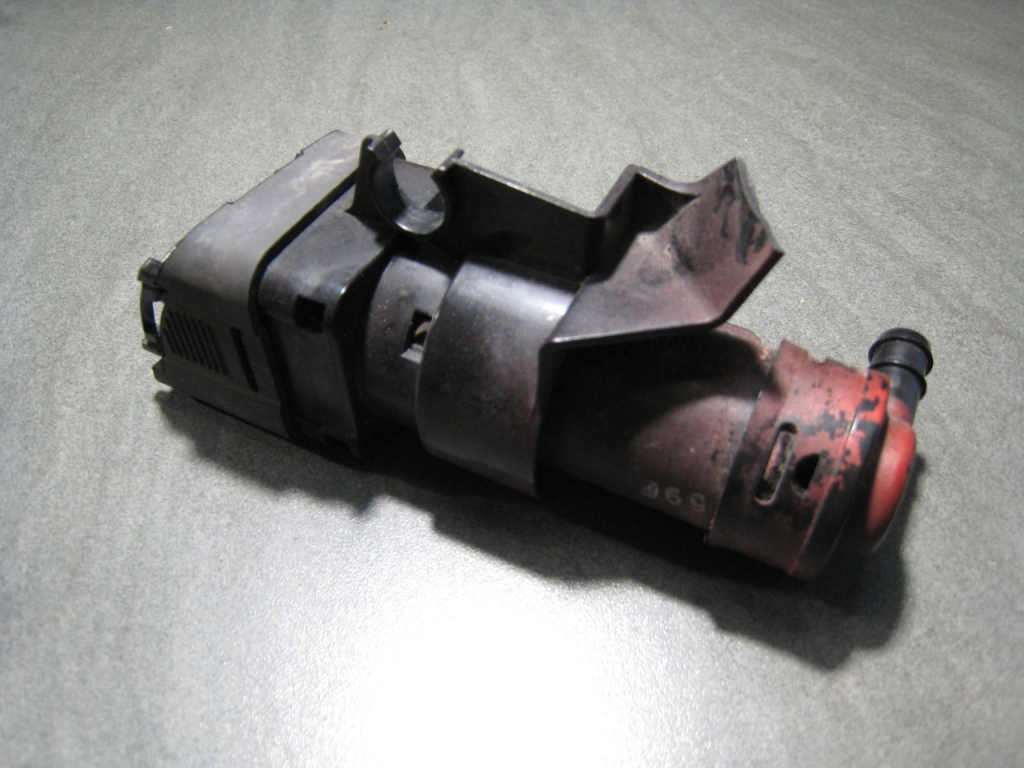

Depuis quelques temps maintenant je rencontre des problèmes de fuite de liquide lave glace par le pare-chocs avant. Le coupable s'avère être le mécanisme de lave phare côté conducteur.
Après l'avoir démonté et testé sur une arrivée d'eau, on constate effectivement qu'à l'intérieur, ce sont deux tubes sensés coulisser l'un dans l'autre qui sont à l'origine du problème. Lorsque le mécanisme se déclenche, le tube coulissant sort assez violemment et laisse passer de l'eau.
J'ai essayé de jointer la zone avec du silicone, mais ça n'a tenu qu'un temps...
La pièce étant particulièrement chère, je suis à l'écoute de tout bon plan :D

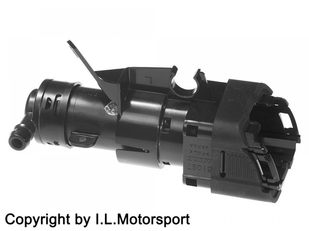

La pièce en question (286,54 € sur IL-Motorsport) :

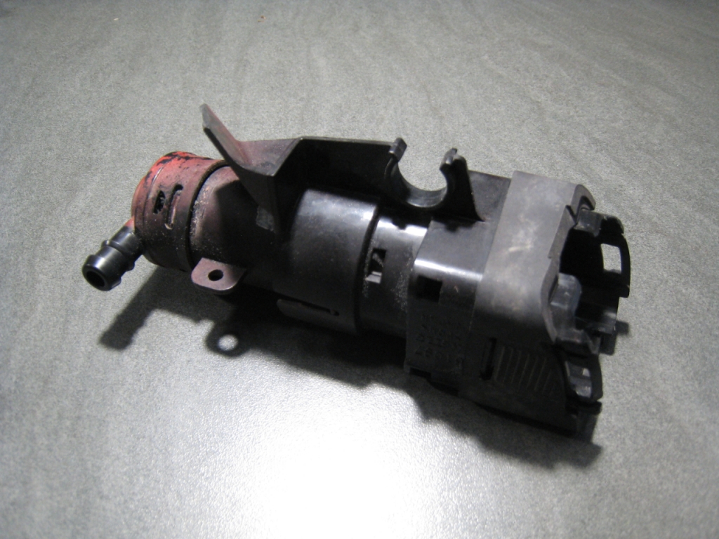

J'ai, côté conducteur (merci le chevreuil) ; ça t'intéresse ? Il y a juste la fixation du dessus de cassé (ça devrait être réparable en reprenant la patte sur ton mécanisme).

@Mx5Dream, ça pourrait m'intéresser effectivement, si l'intérieur est intact, je devrais pouvoir l'installer dans la coque du mien...
On continue en MP ?

Pièce reçue, je monte ça ce week end!
Encore merci @Mx5Dream :hello:
