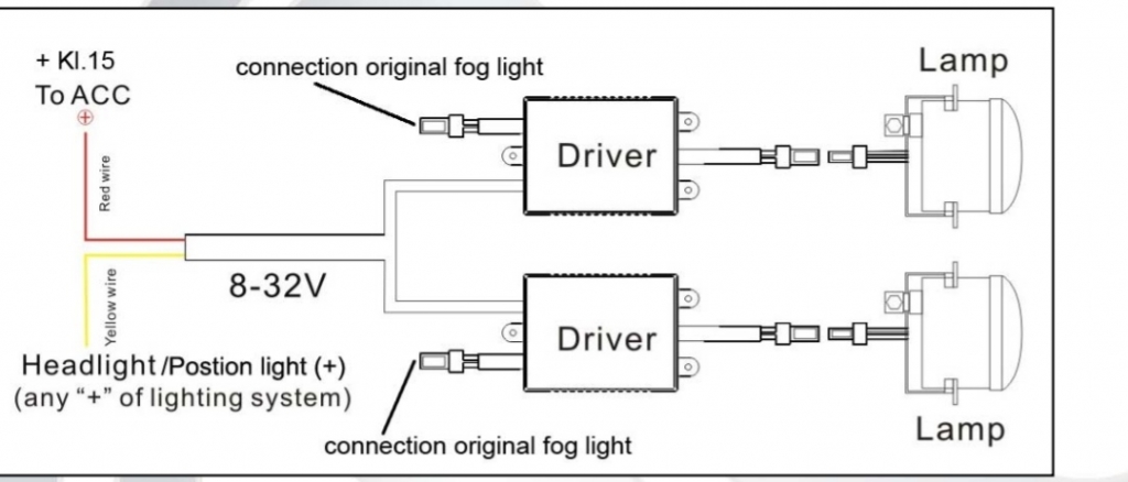

pas mal ce modèle mais question, perso les AB m'intéressent pas, c'est plus avoir des feux de jour. Si on met ce modèle AB+ drl et qu'on fait que le raccordement drl, est ce qu'au CT ils iront chercher la.bete à savoir si les phares font drl + AB ?

Si présence d’antibrouillard, ils doivent être fonctionnels. Ici, avec ce modèle je ne vois pas l’intérêt de ne pas brancher les AB, mis à part de ne pas avoir à acheter le comodo. Après si pas de comodo, les AB ne seront pas fonctionnels donc ça peut se tenter au CT en disant que ce ne sont pas des AB mais juste des DRL, en justifiant qu’en l’absence de comodo, on ne peut pas dire que les AB sont non fonctionnels.

si je comprends le schéma de branchement, le kit intégré l'extinction des DRL à l'allumage des veilleuses ou croisements (logiquement au choix) via le câble jaune.
le rouge connexion sur un + après contact
Si pas de Comodo AB, les AB s'allumeront jamais et le retour à la masse se fera via les connecteurs déjà présent des AB.
