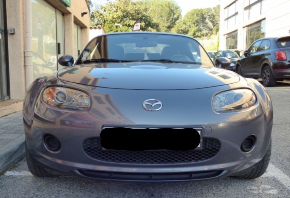

Votre Mimix, c'est une NC immatriculé en 2009 mais un modèle de 2008 donc une NC ou un vrai modèle de 2009 donc une NC-FL1 :etonne: :?
Un éclaircissement serait le bien venu ou une photo de la bête afin que l'on puisse déterminer le modèle nous même :D
En tout cas, bonne remise en état de marche de votre Mimix "Mat06560" et bonne route à son volant avec un nouveau moteur. Image

Comme tu le dit c'est plutôt intriguant j'ai bien remarqué que j'étais loin d'être un cas isolé.
Pour le modèle, c'est bien une version de 2008 avec une première immatriculation début 2009.
J'ai pas beaucoup de photos d'elle mais voilà
