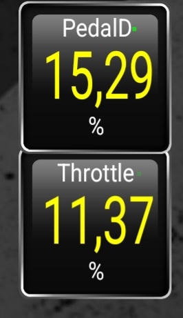

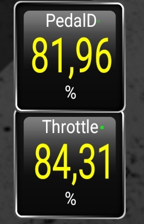

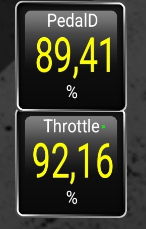

Voici les valeurs du potentiomètre pédale et papillon (moteur à l'arrêt).
Pédale relâchée
Pédale appuyée à fond sans le clic
Pédale appuyée à fond avec le clic enfoncé
Il y a donc bien une différence.
En revanche, niveau ressenti à l'accélération, je ne ressens rien :tantpis:
Donc je vais peut être virer ce clic, c'est surtout sur circuit est surement intéressant d'être au max sans avoir besoin de passer le clic. A tester

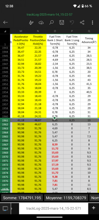

Message Publié : Jeu 3 Avr 2025, 11:35
Message(s) : 1587
Je regarderai mes log ce soir pour comparer.
Édit, j'ai téléchargé les log sur mon serveur.
