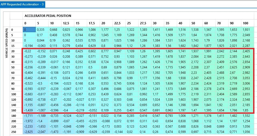

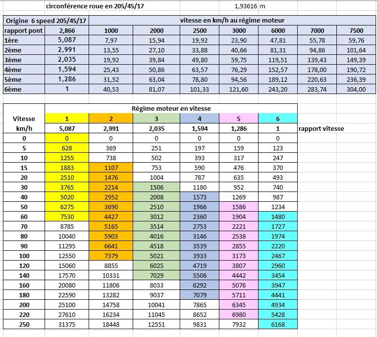

Dans un premier temps, je pense qu'il faut convertir la vitesse kms/h en tour/min. Il faut le faire avec le rapport de pont d'origine et avec le tien pour voir ou cela nous même et ça donnera jusqu'à quelle ligne il faut modifier. Avec un tableau excel, je pense que c'est pas très long à faire.

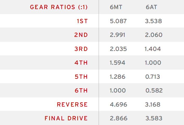

Maxime, si tu peux me confirmer les rapports de boites et de pont de nos ND, j'ai trouvé ça sur le forum mais j'aimerai être certrain
Pont = 2,866 d'origine

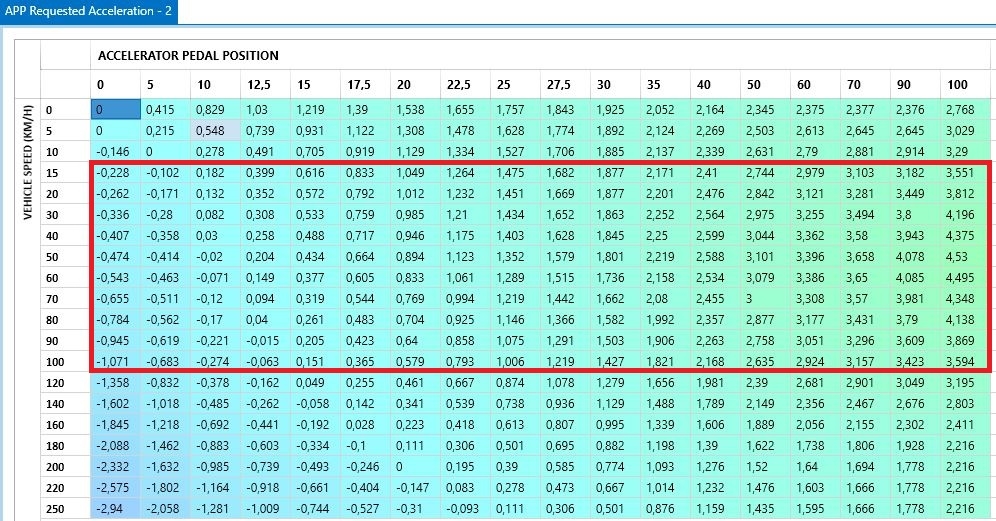

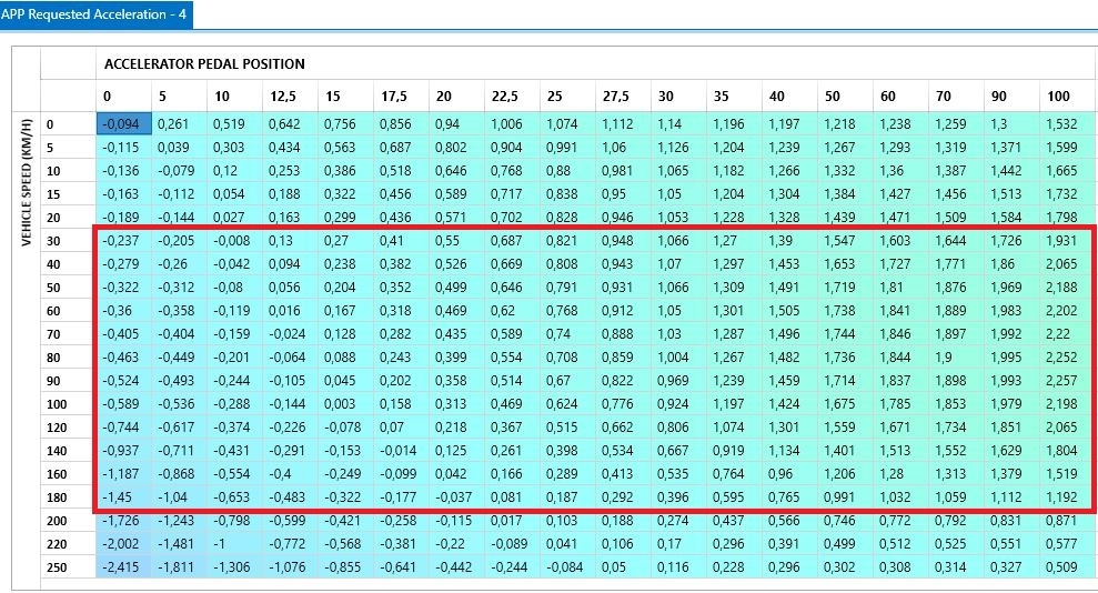

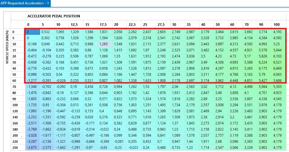

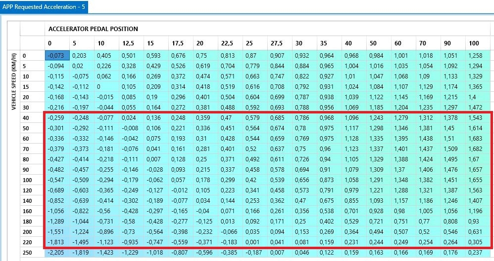

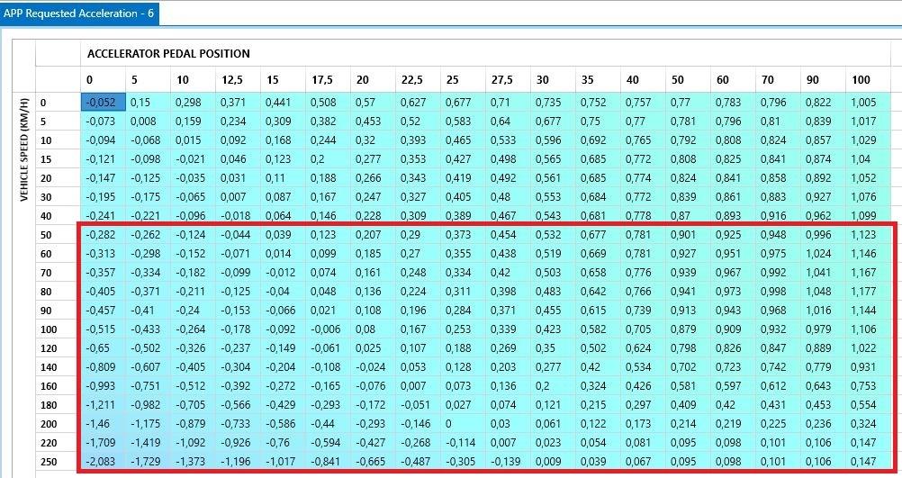

Il y a 7 maps pédales, une par rapport y compris la marche arrière.
Je ne suis pas surpris si il y a d'autre paramètre à modifier, mais les maps pédales en fond partie.
Avec les rapports que j'ai trouvé ci dessus, j'ai fait ces tableaux, j'ai mis en couleur les zones utilisables pour chaque rapport. Si tu me donnes ton rapport de pont je peux faire le même tableau dans ton cas de figure.

J'ai compté les dents d'un pont d'origine ici https://www.mx5france.com/forum/viewtopic.php?f=15&t=37867&start=105#p16485907
43/15 = 2,8666666666666666666666666666666666666666.........................
Donc c'est bien le bon rapport de pont d'origine dans mon tableau ci dessus

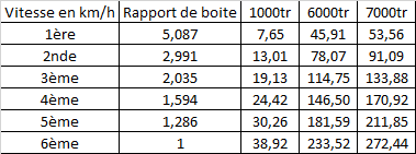

Voilà les ratios et développements de boîtes

J'avais donc les bons rapports :bien:

Grace à Maxwel, je confirme que les maps pédales sont bien exprimée en m/s², il s'agit bien d'une accélération.
Maxwel m'a envoyé quelques formules et je retrouve les valeurs d'accélération correspondantes.
Je ne sais pas si c'est utile d'expliquer comment calculer, ça va être lourd et assez long. Et j'ai pas vraiment le temps.
Ce qu'il faut retenir, c'est que le couple est bien proportionnel à l'accélération. Donc disons que si on veut 10% de couple en plus, ça se traduit par 10% d'accélération en plus.
En fonction du tableau ci dessus sur la conversion de la vitesse en tr/min pour chaque rapport, voici les 6 maps pédale (hors marche arrière) avec les zones utiles à modifier.
