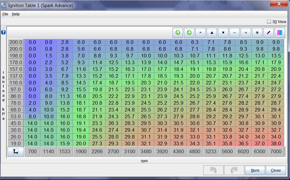

oui... ca parlait de l'allumage, mais je suis pas encore "prêt" pour attaquer l'allumage, j'affine encore la carto essence alors je montre ce que je peux! :D
D'ailleurs, d'un point de vue pratique, comment faite vous la carto d'allumage? sur la route???
Pour la carto essence, ça va sur la route... Mais pour la carto d'allumage, ça me semble pas "possible". Pour moi le but de la cacto d'allumage c'est de trouver me MBT (Mean Best Torque- là ou il y a le plus de couple) a chaque endroit, SAUF pour le ralenti. Hormis avec un banc de puissance qui va indiquer /mesurer le couple, je vois pas comment ajuster la carto. Sauf à titiller le cliquetis.... mais ça je suis pas sur de savoir faire ni de vouloir...

En attendant mas carto d'allumage.
moteur BP4W (1.8 NB) tout d'origine ( a part une culasse peinte en vert pettant :D )
on dirait qu'il y'a du rabe, et donc des watts à aller chercher il me semble! c'est la carto fourni d'origine par Reverant, je pense qu'elle est donc volontairement "safe"

Il y a deux choses différentes :
1)La mesure / calcul de puissance... Oui, Il y a une imprécision sur le banc et des pertes de charge à prendre en compte( transmission) pour avoir la puissance moteur. Si tu exprimes une puissance à la roue, seule l'imprecison du banc peut jouer
2)et le côté " évolution tendance"... C'est ce point qui est très intéressant. Tu recherche le pic de puissance en faisant varier l'avance... Après, que la valeur affichée soit optimiste ou pessimiste, limite on s'en fout... On cherche la plus haute. C'est la que ce trouve le mbt. On peut supposer qd même que la marge d'erreur du banc sera sensiblement toujours la même, et dans le même sens. De meme, tes pertes de charge dans la transmission, même estimée, sont fixes.

Je suis bien conscient que y'a probablement du gras a enlever sur mes tables, et qu'il y a moyen d'optimiser un peu plus que ca, mais perso j'm'en fous un peu d'aller chercher le dernier poney dispo, c'est pas une auto de drag ou de piste, donc meme si y'avait 5% entre 2 mesures c'est pas super grave! Donc le simple fait d'approcher le cliquetis et d'enlever quelques degrés apres ca me va bien comme methode...
