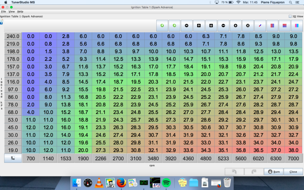

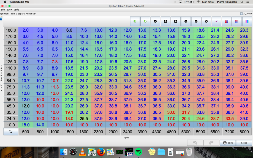

Voici mon anciennes et ma nouvelle table ignition.
La premiere est celle de MSlab, la seconde c'est une carto FM sur base de MSM en SP 93.
Comme je roule au 98 j'ai opter pour la laisser tel quelle.
Je vais essayer de rouler avec aujourd'hui et voir ce que ca donne.
