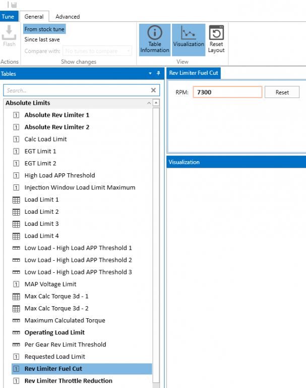

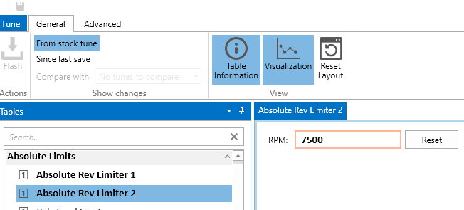

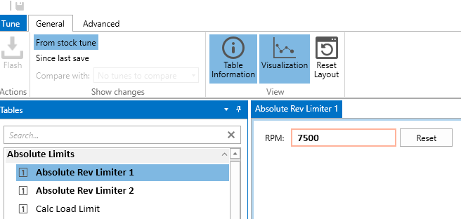

Je viens de refaire un tour sur le site de Clearmotorsport, voilà ce qu'il indique pour la limite de régime et c'est ce qu'on a vu.
- ND2 2.0L: Approximately 6-8bhp and 4-5lbs/ft torque. Rev limit opened up to 7600 in all gears (standard is 7500 in 1st and 2nd, 7200 in 3rd and above). This model was extremely well optimised from the factory so there isn't a huge gain in power here, but driveability, smoothness and willingness to rev can be improved in the same way as the other variants.
Traduction pour les nuls comme moi :
ND2 2,0 L : Gain environ 6 à 8 ch et un couple de 4 à 5 lb/pi. Limite de régime ouverte jusqu'à 7 600 dans tous les rapports (la norme est de 7 500 en 1ère et 2ème, 7 200 en 3ème et plus). Ce modèle a été extrêmement bien optimisé en usine, il n'y a donc pas de gain de puissance énorme ici, mais la maniabilité, la douceur et la volonté de monter en régime peuvent être améliorées de la même manière que les autres variantes.
Voir ici https://www.clearmotorsport.co.uk/services/remapping

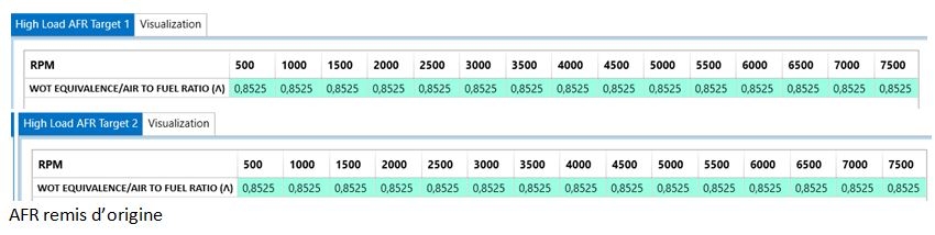

Pour la richesse, lambda 0.82 me parait déjà très riche pour un Atmo, 0.85 comme l'origine est pas mal.
Mais comme on voit sur ton log, ave une consigne à 0.82, tu te retrouves avec 0.76, c'est à dire que tu dois avoir des maps de protection qui s'active (certainement EGT et/ou cliquetis).

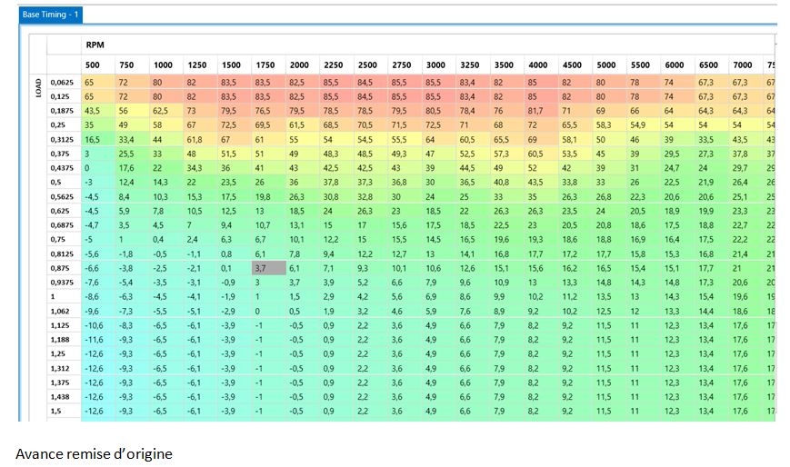

Pour l'avance, encore une fois l'avance de base sur Atmo est déjà la meilleur pour la perf en général. Et ensuite tu as des maps d'avance optimale avec des valeurs bien plus élevées, que l'ECU va chercher à obtenir s'il peut, c'est à dire pas de cliquetis en général.

Mais en principe, les moteurs essence on une richesse optimal théorique 0.86/0.87.
Mais certains moteur vont un peut mieux marcher en étant un poil plus pauvre et d'autre un poil plus riche.
Ensuite il faut recouper ça avec les EGT, si on est trop chaud, on enrichi, si on a de la marge on peut se permettre d'appauvrir si ça va dans le bon sens pour les perfs.

Pour l'avance tu peux regarder si tu as une valeur de retrait d'avance en fonction du cliquetis et/ou EGT, ça donne déjà une bonne base pour voir si tu peux ou non rajouter en sécurité de l'avance.

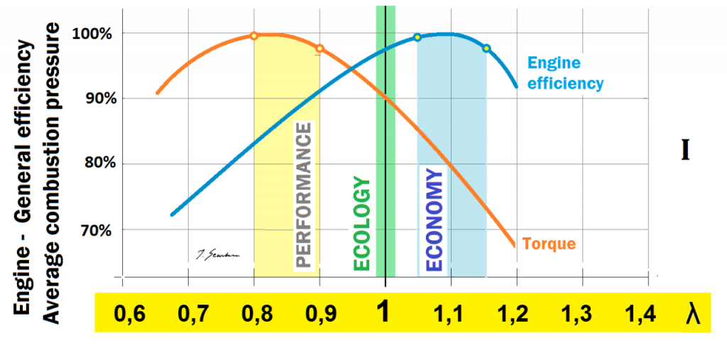

Effectivement 0,76 c'est encore plus riche, il dit qu'on arrive à 0,76 car il y a peut être une map qui corrige en fonction de la température des gaz d'échappement (EGT), en gros si c'est trop chaud, tu enrichis pour refroidir.
j'ai trouvé ce petit dessin, c'est surement une tendance qui ne reflète pas forcément le skyactiv G mais ça permet au moins de comprendre et on voit quand même que 0,85 est dans le milieu de la zone de performance.
Donc à mon avis d'origine la richesse est plutôt bien. Là j'avais mis la richesse d'une carto fournie par Versatuner, il s'agit peut être d'une stratégie pour baisser les EGT et les cliquetis sans se soucier de l'impact conso/pollution (ça ne me surprendrait pas).

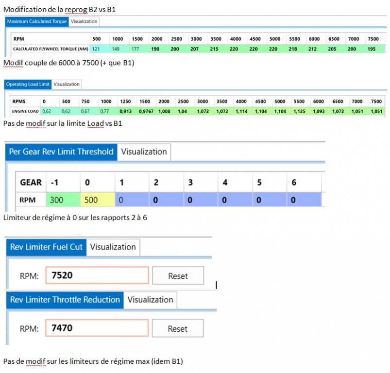

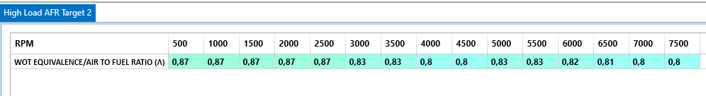

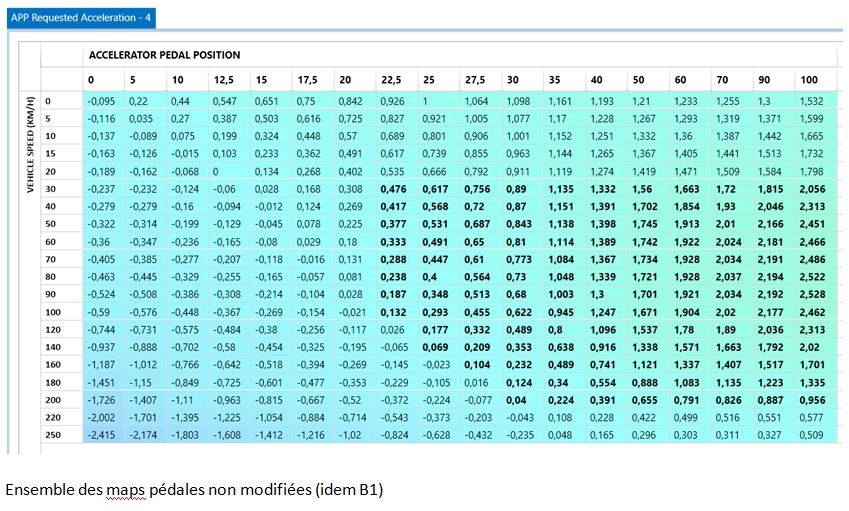

Afin d'être serin pour aller au Mas du Clos et ne pas me poser de question, j'ai revu la carto comme suit que j'appelle B2 (V2.00)

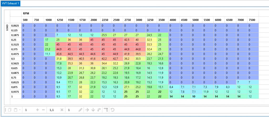

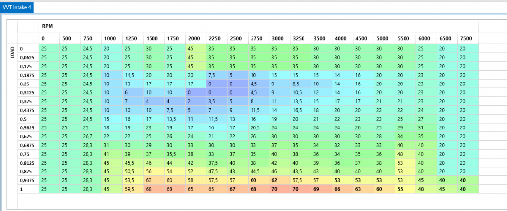

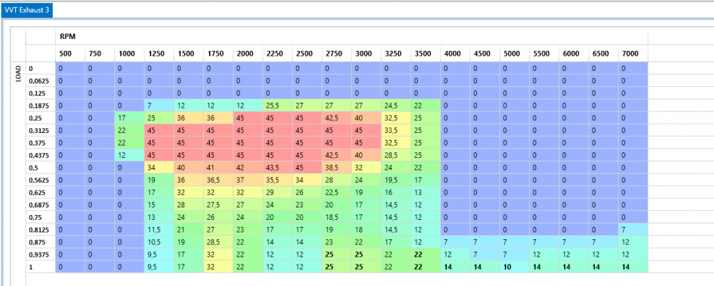

Voici les carto pour la ND160 :
Et celle que j'ai injecté sans la modifier :
Et tout ce qui à été modifié dans cette carto :
Message Publié : Lun 17 Mars 2025, 09:49
Message(s) : 5137
Localisation : Cotentin
Merci
Par rapport à celles fournies pour le 184, il y a quelques modifs en plus :
- un limiteur d'avance

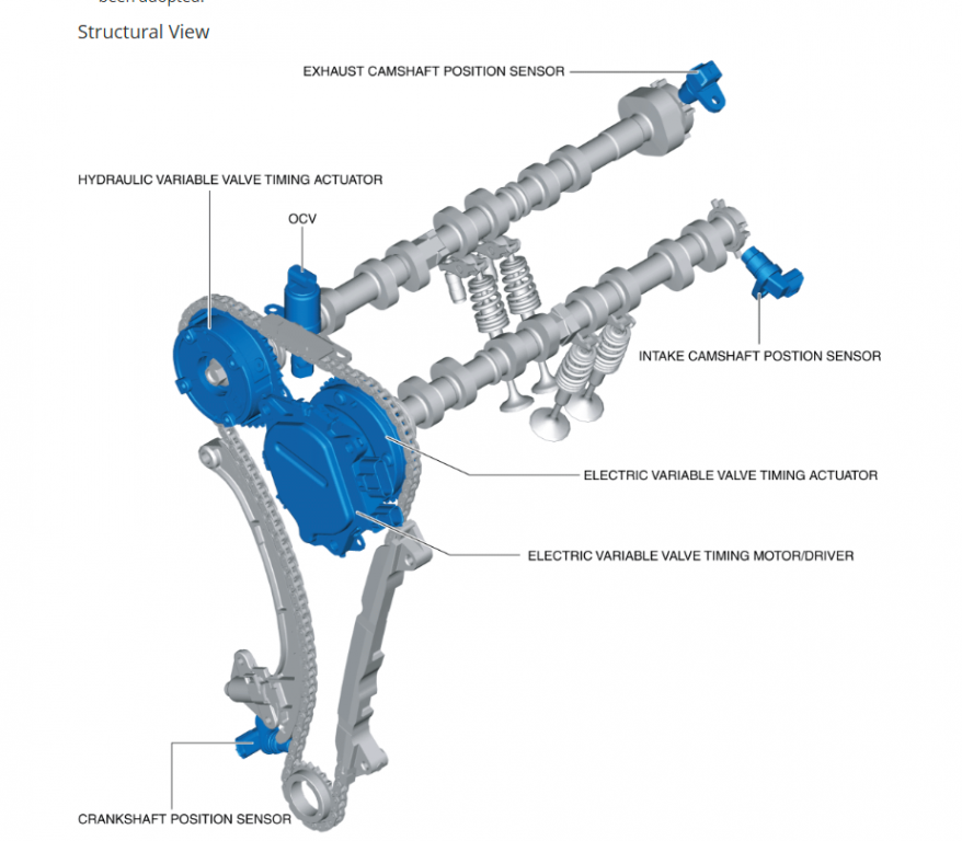

- VVT exhaust : je ne sais pas ce que c'est, enfin on dirait un ajustement du calage de l'AAC d'échappement mais pour moi il n'est pas réglable, c'est uniquement sur l'admission, ou alors j'ai loupé un truc :tantpis:
- VVT intake : ajustement du déphasage de l'AAC d'admission
Message Publié : Lun 17 Mars 2025, 17:34
Message(s) : 8989
Apparement c'est le cas ;)
https://www.hexorcism.com/16ND/sh13002/
https://www.hexorcism.com/16ND/sh13006/
Message Publié : Lun 17 Mars 2025, 17:54
Message(s) : 5137
Effectivement, comment j'ai pu passer à coté de ça :o
Donc déphasage hydraulique coté échappement et électrique coté admission :D
Message Publié : Lun 17 Mars 2025, 18:04
Message(s) : 8989
Ouep c'est ca....je t'avoue que le coté échappement ne saute pas au yeux quand tu ouvres le capot :etonne:
