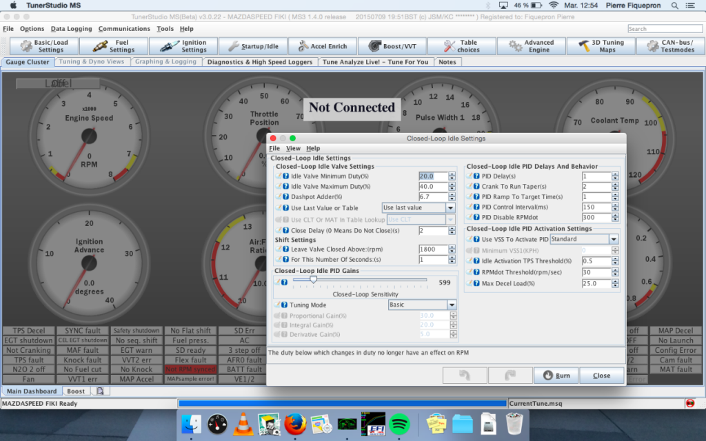

Si cca peut aider voici mon set-up pour le ralenti.
C'est pas encore parfait mais ca marche très correctement depuis que je suis passer en mode basic pour le tuning mode

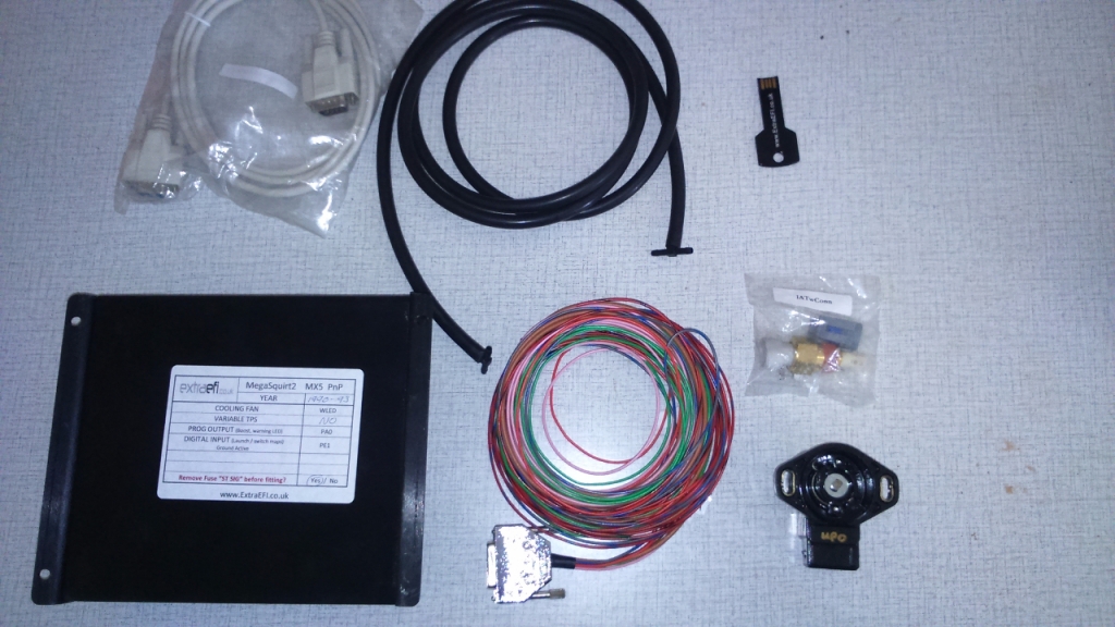

J'aimerais enfin installer ma ms, ça fait un petit moment que je l'ai.
J'ai lu le tuto et quelques pages de ce topic mais je sais pas si je serai capable de l'installer moi même. J'aimerais que vous m'eclairiez d'avantages.
Voilà ce que j'ai:
J'ai en plus une large bande et faut-il autre chose?
À quoi ça sert? On en parle pas dans le tuto.
Na rouge de 93
viewtopic.php?f=84&t=31747
Message Publié : Lun 22 Mai 2017, 20:43
Message(s) : 6982

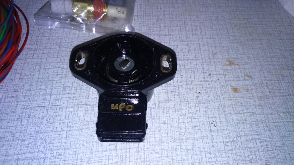

c'est un tps (capteur de position papillon) le modèle fourni est réglable et il faut l'étalonner dans la MS (papillon fermé et ouvert à fond).

Ca y ressemble en tout cas. Il n'y a pas une histoire qu'il faut un pièce d'adaptation sur NA pour le TPS? Jme souviens que des membres l'avait fait en impression 3D.

Je regarderai pour la tps s' il faut un adaptateur. Merci pour les infos.
