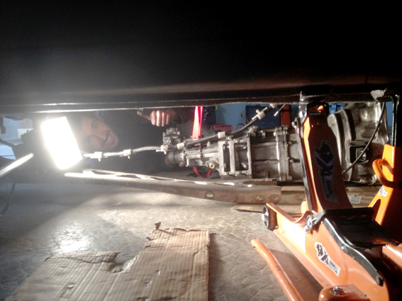

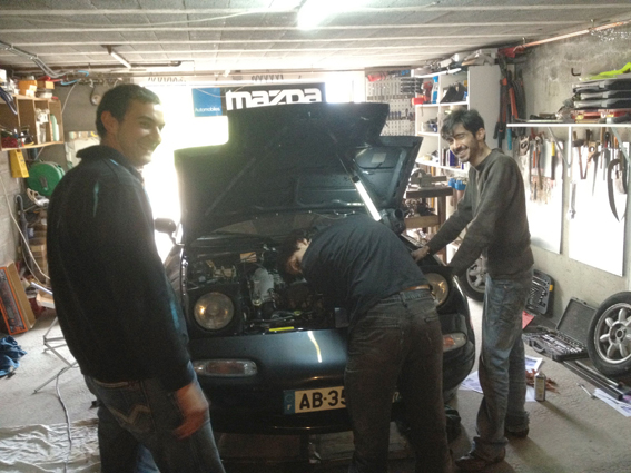

La session méca à démarré hier à un bon 10h00 .. à ce que je sache les artistes j'ai nommé Stf74 et Salgado ont travaillé en binome pour réaliser le remplacement de son embrayage bien usé ..photos à suivre.. opération arrêté cette nuit vers 3h00 du matin et reprise ce matin à 9h00.. avec un coup de main téléphonique auprès de JD et Francis.C :beer: et le passage aussi de Le_T1Tan qui à mit la main à la patte en fin d'aprèsm hier.. Pour ma part j'ai joué le rôle de Greg :ricane: ça change de plus être le bleu :lol: :aie: et l'apprentissage à servit et les conseils utiles aux moments de solitudes de deux mécanos en herbes osant se frotter à dépoiler presque totalement leur MX :D
Bref si tout va bien celle-ci devrait donner son coup de clef en début courant d'après midi ;) On croise les doigts que toutes les étapes clés se soient bien déroulés.. :geek:
De mon coté j'avais trop mal pour arriver à dévisser mon échappement pour placer le RB donc je me suis occupé des finitions pour cette NA bientpot toute neuve... j'ai aussi ranger tout le garage et toutes les pièces que j'avais éparpillés un peu partout donc il y aura un Topic prochainement sur deux trois babioles à vendre..
Nettoyage complet des Enkei :love: :love: neuves de chez neuves .. Merci JM :beer:
Tous les crics ont servit pour soutenir la boite .. pivoter le moteur etc... donc ça du bon d'être équipés mais il faut reconnaitre que pour un embrayge ... le pont s'avère indispensable .. sinon c'est des heures en plus et des mal de dos
la suite à suivre :arrow:

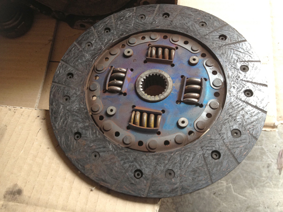

Allez c'est parti :
Embryage totaisant 178 000 Kms

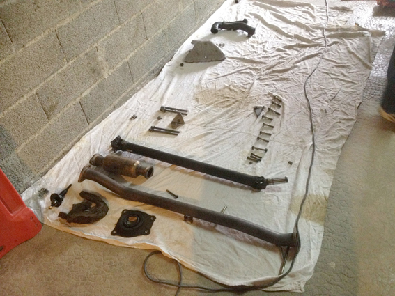

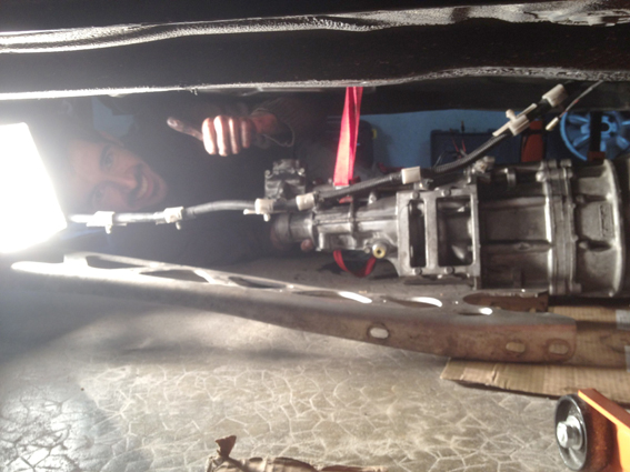

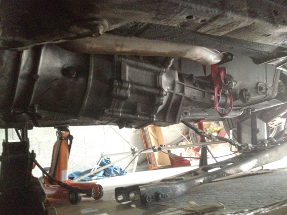

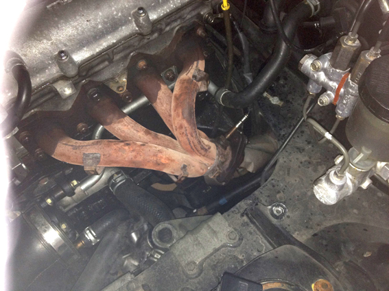

Bon, a priori l'intervention s'est bien passée* (il semblerait que Stf74 ait légèrement poussé la 5ème sur le périph :aie: )
Les principales galères :
- Dévissage des vis sur le haut de la boîte (accessibilité de m... :x )
- Dépose de la boîte (quelques millimètres de tôle nous ont amené à démonter le collecteur :evil: )
- Remontage de la boîte (rien de plus simple une fois que vous pensez à soulever l'avant du moteur :roll: )
- Remise en place du sélecteur d'embrayage :langue:
- Les 15 heures d'allers-retours sous une voiture placée sur chandelles (aie le dos/les bleus/les muscles)
L'intervention est quand même bien chiante :red: (Yacco, ton topic est super mais on a deux-trois choses à te dire :P )

Et dire que j'en connais qui font ça seul en 4h avec 1/2h pour souder une vielle douille pour en faire un centreur ...
Chapeau quand même : il avait parié sur un échec ... sur le dernier boulon cité par Salgado et parfaitement inaccessible.
Une fosse ou un pont sont quand même à conseiller pour cette opération :).
