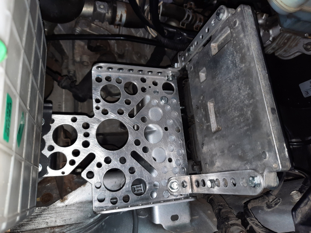

Ah j'oubliais ! Certains délocalisent la batterie dans le coffre. Après calculs, le gain est minime, car même si tu déplaces une même masse de l'avant vers l'arrière pour une meilleure répartition, tu augmentes (un peu) la masse générale puisque tu as un câblage bien plus long. De mon côté, j'ai préféré une batterie lithium hyper légère montée sur un support alu allégé au maximum :
A droite sur la photo, vertical, c'est l'ECU et à gauche, c'est le vase d'expansion du LR.

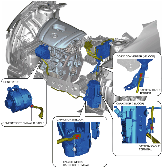

Hier j'ai pu observer et regarder calmement le cheminement de la clim et du Eloop (avec le workshop manual de la 2, bien plus détaillé que celui de mx5).

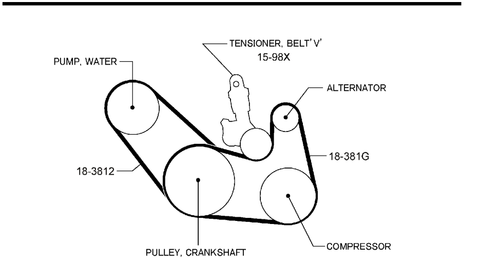

La clim m'embête un peu parce que finalement, j'ai tout pour démonter et retirer, sauf que... le générateur est positionné dans le cheminement de la courroie de façon "obligatoire", sans lui, je ne vois comment la faire passer. Je n'ai pas encore trouver de schéma "sans clim" et par quoi remplacer :tantpis:
Le schéma du Eloop est transposable à la mx5, et je le trouve plus lisible et compréhensible que celui de nos mimix.
Et ce que je constate, c'est qu'en l'absence de Eloop, mais avec IStop, il existe un autre petit module DC DC qui doit remplacer le plus gros (que je rappelle, de référence identique à celui de la mx5).
Il va falloir que je compare avec la mx5 et que je vérifie si certains faisceaux ne changent pas trop

Si tu arrives à retirer le eloop, tu vas en intéresser plus d'un, dont moi ;)
Message Publié : Ven 6 Juin 2025, 07:37
Message(s) : 5122
Localisation : Cotentin
En essayant de trouver comment virer le e-loop, je suis tombé sur comment le déplacer https://sps-motorsportshop.com/media/pdf/9d/ed/de/i-ELOOP-relocation-guide-Mazda-MX-5-Miata-ND-BBR-Turbo.pdf
Bon, ça nous donne pas grand chose de plus pour l'instant.
