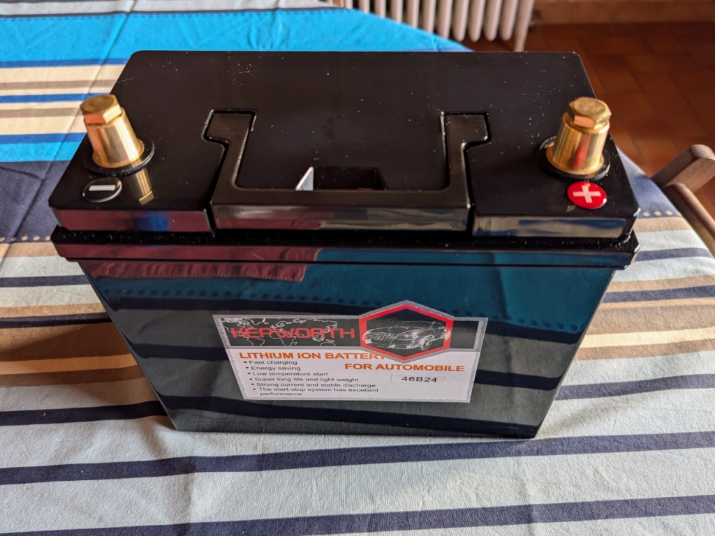

Batterie lithium reçue !
Elle était même arrivée le 24/12 au lieu du 26/01 comme annoncé par Aliexpress, mais comme nous n'étions pas là :tantpis:
D'un point de vue critique esthétique, c'est la bonne taille, les tétines sont aux bonnes dimensions (j'avais envoyé un message sur le site pour indiquer ce que je voulais), le plastique de la coque fait "cheap". Sinon bah rien de particulier à signaler... Bien emballé.
La donnée importante, c'est sa masse : 3770 g
La batterie d'origine pèse 13.0 kg
Je rappel que les batteries de la Mazda 2 et de la MX5 (tous moteurs confondus) sont identiques.
En parallèle j'ai commandé un chargeur spécifique (OptiMate Lithium 4s 10A), que je dois recevoir dans quelques jours.
https://optimate1.com/fr/product/optima ... -chargeur/
Une fois l'installation réalisée, je vous fait un retour :)

Réception hier du chargeur spécifique aux batteries LFP. RAS sur la charge de la batterie, elle était à environ 75% en moins de 2h elle était de nouveau full.
J'ai donc changé la batterie, j'avais roulé pendant les vacances avec la Optima de Gally, car celle d'origine était trop en bout de vie. RAS sur l'installation, comme n'importe laquelle, elle est pile aux bonnes dimensions et la procédure Mazda pour l'initialisation du Istop s'est déroulé normalement.
J'ai pu rouler un peu hier soir, alors autant dire que je suis très agréablement surpris. Je ne m'attendais pas à une grosse différence avec la Optima, qui avait déjà bien amélioré le comportement de Gally et des effets similaires sur Yûko, mais là c'est clairement encore mieux.
Démarrage encore plus net, on entend que le démarreur n'hésite pas du tout. Reprise du IStop instantané, on a à peine touché la pédale qu'elle repart. Ralenti plus silencieux, similaire à quand j'ai mis du SP102. Même topo en roulage, meilleur accélération et reprise, moins de bruit d'échappement à vitesse stabilisé dans les 2000/2500 tr/min, comme avec le SP102.
L'impact sur l'audio de la voiture est impressionnant. Je me suis surpris à entendre des détails sur une musique que j'écoute régulièrement, que je n'avais jamais entendu jusque lors.
Dans les jours prochains je vais rouler un peu plus avec elle, je pourrais confirmer tout ça, mais vraiment très très bonne surprise cette batterie. Au printemps, Gally aura la sienne également.

En tout cas, madame a roulé avec aujourd’hui et elle fait les mêmes constats et elle a pu faire mumuse dans les gorges pour rentrer chez nous.
Elle me disait qu'elle avait l'impression d'avoir moins besoin d'appuyer sur la pédale pour maintenir une vitesse stabilisée, qu'elle accélère plus et elle avait la sensation que la direction était plus réactive.
Sur ce dernier point je n'avais rien noté, mais comme c'est une direction électrique, pourquoi pas.
Voilà, je vais essayer d'affiner, comme je vais rouler un peu plus avec elle dans les jours prochains, mais ce que j'ai relevé s'identifie facilement.
