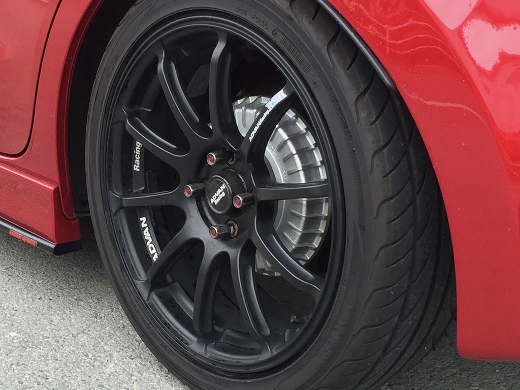

@nicosnicolaos, tu m'a mis le doute sur la 4ème photo, je suis retourné sur le site où j'ai trouvé la photo et il en existe une autre où la taille est lisible (205/55 ZR16 en PS4), donc bien en 16".
J'ai toujours eu un penchant pour les jantes à bâtons fins et/ou type "branche d'arbre" de BBS :oops:
Normalement tes jantes doivent passez avec les Brembo, j'ai déja vu des ND en Brembo et TE37 au Japon.

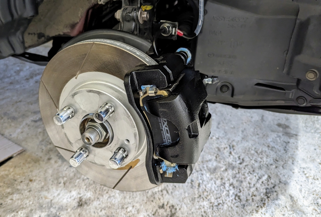

Pour reprendre un peu les différentes modifications et ne pas faire qu'un seul énorme post indigeste, parce qu'il y a eu beaucoup de modifications réalisées en même temps durant l'été 2023 (date à laquelle je suis sorti de mes gonds à la suite de la facture pour l'entretien annuel sans parler de la qualité du travail réalisé).
Je commence donc à parler des freins.

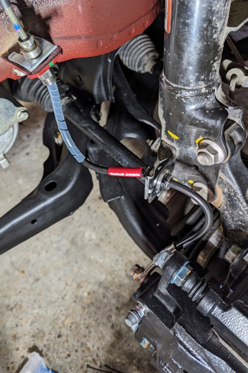

J'ai donc changé les disques AV par les des Dixcel FS Type (référence 351 3145 identique à la ND 1.5, masse identique aux origines), combiné aux plaquettes Dixcel M (Orientés sport, pas circuit et "low dust").
J'ai refait entièrement les étriers pour les peindre ensuite en noir (j'en avais parlé dans le sujet de réfection des étriers), histoire que cela reste discret.

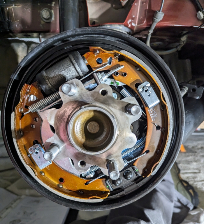

J'ai changé entièrement les tambours arrière, garniture Dixcel RGS (circuit), nouveaux cylindre récepteurs Brembo.

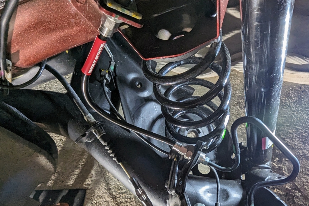

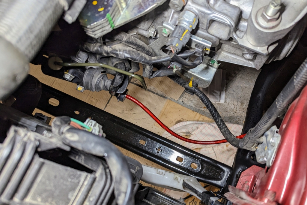

Modification de toutes les durites par des durites aviation Knight Sport (entièrement en inox avec gaine de protection). Elles sont rares les durites avia pour la 2, surtout quand on cherche un certain niveau de qualité et finalement elles sont chères mais c'est vraiment du top matos. Modification aussi de la durite d'embrayage en durites aviation AutoExe. Le tout en RBF 660. Ça n'a pas été une partie de plaisir de déconnecter les durites avec des écrous récalcitrants, il m'a fallu plusieurs jours d'efforts pour arriver à tous les décoller.
Le résumé en image :
La prochaine modification sur les freins, ça sera de remplacer les bol de tambour en fonte par des "Alfin Drum". Seul Knight Sport en fabrique. Ca sera 1.5 kg de gagné par roue à l'arrière et avec un coup de peinture noire, on ne le verra même pas.
Je continuerai rapidement la suite :)

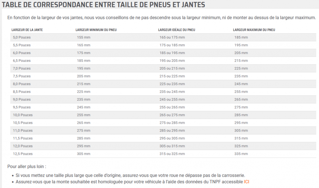

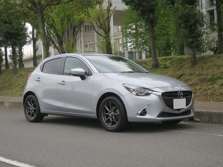

La dimension d'origine des jantes c'est 16X5.5 ET40 4X100 pour une monte en 185/60 R16. Une dimension un peu inhabituelle qui engendre des prix élevés pour les pneus et peu de choix. Je vais faire évoluer en suivant le tableau de correspondance en 205/55 R16, ce qui me permettra d'avoir beaucoup plus de choix et de pouvoir installer des Michelin PS4 tout en payant bien moins cher un pneu...
Le déport est donc un peu plus élevé que la ND (donc un peu différent, pardon), mais en revenant sur de l'ET 45 et en passant sur du 7" de large ça repositionnera bien la jante, ça la fera sortir de 14.1 mm ce qui sera pas mal comme esthétique avec le bord de l'aile et de 24.1 mm à l'intérieur.
D'ailleurs voilà à quoi cela ressemble une 2 avec des jantes de ND en 16"

Pour la conversion je ne vais pas chercher bien loin avec le tableau TNPF et l'équivalence trouvée me va très bien. J'avais déjà validé avec le contrôleur du CT la dimension lors du dernier passage.
