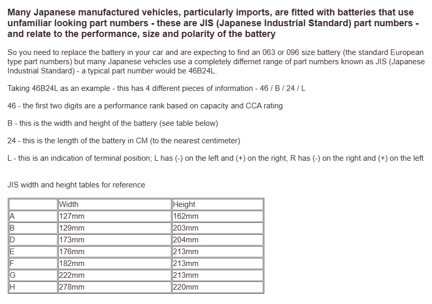

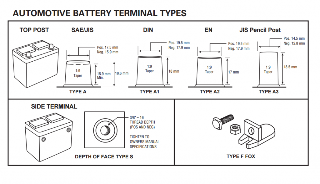

Oui, il faut un chargeur spécifique. Afin de gérer au mieux la recharge, les batteries LFP possèdent un circuit électronique qu'il faut parfois pouvoir réinitialiser en cas de décharge très profonde et ce type de chargeur le permet. J'ai pris ce modèle car il possède aussi un mode "Tune" pour du maintiens de charge afin de faire de la maintenance :D
Un lien, oui j'ai ça. Il pointe uniquement vers le modèle que j'ai commandé (46B24L - 46B24 c'est le format de la batterie et L pour la position du Négatif).
https://fr.aliexpress.com/item/10050072 ... Redirect=y
Pour une dimension différente, il faut fouiner un peu mais voilà comment les codes sont construits et les différentes tailles des cosses. Pour la ND c'est du SAE/JS TYPE A (17.5 mm /15.9 mm)
Pour la commande, j'ai précisé par message la taille des cosses pour obtenir ce que je voulais (il était indiqué de le faire dans le texte descriptif de l'objet).
J'ai volontairement choisi "vendu par Moseworth" mais comme j'ai reçu une étiquette "Kepworth", je suppose donc qu'on peut aussi fouiner dans la """boutique""" de ces deux marques.
