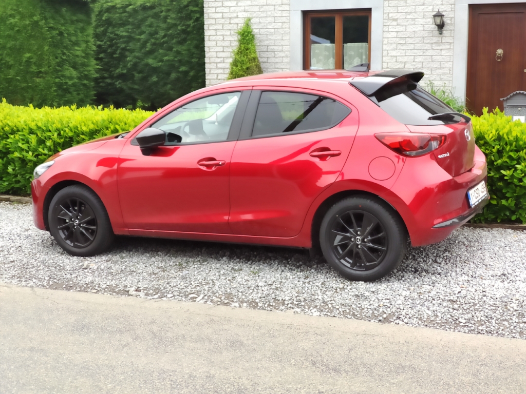

Mon fils avait acheté une DJ White Édition 90cv d'occasion en 2017. Je l' aimais beaucoup même si je n'étais pas fan de l' étagement de la bv5. Une 3è beaucoup trop longue gâchait un peu le plaisir. J'ai hésité à la reprendre quand il a pris une 3 bp sedan mais elle était déjà relativement kilometrée donc j'ai passé mon tour. Finalement j'ai pris une Homura '24 pour remplacer la 2 DE de madame. Tonton Tige ( :hello: ) devrait apprécier :D.

Merci, et je suis bien content que ça plaise.
Madame va être contente :D Du coup tu es parti sur une 115cv également ?
J'aime mieux le facelift actuel que celui de la 2021, mais c'est vrai que hormis les petites options électroniques, il n'y a pas grand-chose de modifier. Il n'y a que le M-Hybrid dont je ne mesure pas l'impact sur le comportement routier. La vraie différence c'est qu'elle s'est alourdie avec le temps, en poids à vide je suis à 980 kg.

Oui c'est très intéressant, j'imagine ce que ça doit donner :bave:
Alors non c'est une 90cv, la 115cv n'est plus commercialisée en Belgique depuis quelques temps déjà. La différence entre les deux est juste quelques chevaux de plus en haut du compte tours (là où madame ne va jamais :non: :ptdr: ) la courbe de couple étant identique, ça n'avait pas vraiment d'intérêt dans notre cas.
Pour moi la plus belle reste la DJ1 avec son regard si caractéristique. Je n'ai pas aimé le modèle 2021 du tout. Le 2023 avec sa bouille en colère, je la trouve sympa.
Par contre les changements apportés par Mazda tout les 2 ans sont bien notables et entre là 2015 et la 2023 ce n'est plus la même voiture. Un des reproches que je faisais à la 2015 de mon fils était la suspension arrière, très sautillante sur mauvais revêtement qui donnait l'impression de conduire 2 demis voiture soudées ensemble. Sur le modèle 2023, ce n'est plus du tout le cas. Le confort et la tenue de route s'en trouve grandement améliorés.
Les matériaux intérieurs ont fortement progressé, plastiques plus souples et visuellement plus attractifs.
Le M-Hybrid n' apporte pas grand chose en sensations, c'est imperceptible. Il doit juste faire baisser la consommation et les émissions.
Puis il y a la bv6, je me suis dit chouette l' étagement va être revu et donc fini la 3 super longue. Je confirme ça n'est plus le cas mais ... Tous les rapports sont super longs :o :oops: tout est fait pour baisser la consommation. Dans mon cas ça m'arrange mais c'est l'opposé de mimix, il faut s'y faire. Un exemple, à 120 (Belgique :D ) sur l' autoroute la 6 c'est en descente voire à plat sinon ralentissement assuré. Et si ça monte, ben c'est la 5 ou la 4 ou la 3 :ptdr: j' avoue que ça reste perturbant. La nôtre n'est pas encore rodée complètement mais si on reste dans la plage de régime qui va bien, elle à l' air d'aller bien.
L' air parce que je ne l' ai conduite que très peu. Les suites d'un accident de travail m' empêche de conduire depuis 2 mois et je ne sais pas combien de temps supplémentaire il me faudra pour récupérer suffisamment pour arriver à conduire :x
Sinon pour tes modifs, sais tu qu'il existe une version rallye de la 2? Elle existe même en version 4x4 en Nouvelle Zélande et Australie. Ça doit pouvoir donner quelques idées :D
