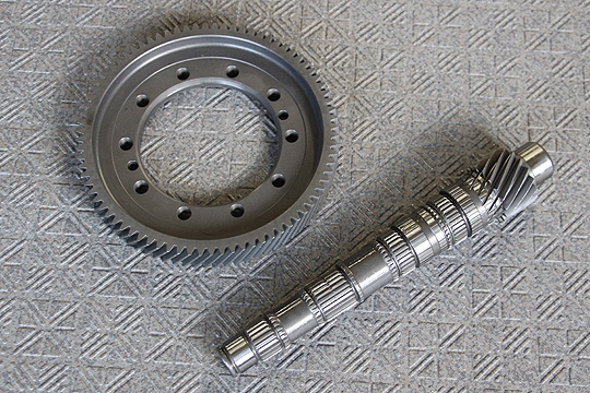

Je me suis mal exprimé, ce n'est pas que la 6 ème qui est plus courte, c'est la roue de démultiplication finale dans la boîte, donc comme un pont court cela réduit toutes les vitesses. Odula livre donc l'arbre primaire et la roue de démultiplication finale. Cela peut aussi être l'occasion de changer le différentiel présent dans la boîte par Cusco ou OSgiken.

Odula affiche 198000 JPY soit environ 1300€ départ Japon.
Gros budget mais ce sont des pièces qu'ils ont développé pour leur Mazda 2 qui participe au Super Taikyu en classe ST5. Il faut ensuite compter le travail d'installation sur la boîte.
Ce weekend je donnerai les caractéristiques techniques avec celles de l'origine.
En image, ce que livre odula :

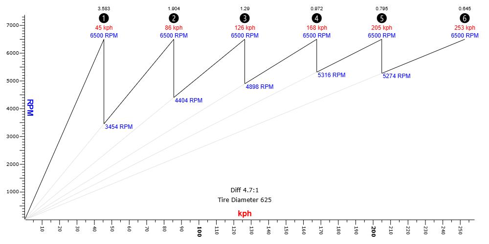

Pour les données du rapport du "pont" court. D'origine c'est une démultiplication de 4.388 et Odula fait passer le tout à 4.70.
Les rapports de boîte sont les suivants :
1 - 3.583
2 - 1.904
3 - 1.290
4 - 0.972
5 - 0.795
6 - 0.645
Ce qui donne les courbes suivantes en 4.388 avec rupteur 6500 tr/min

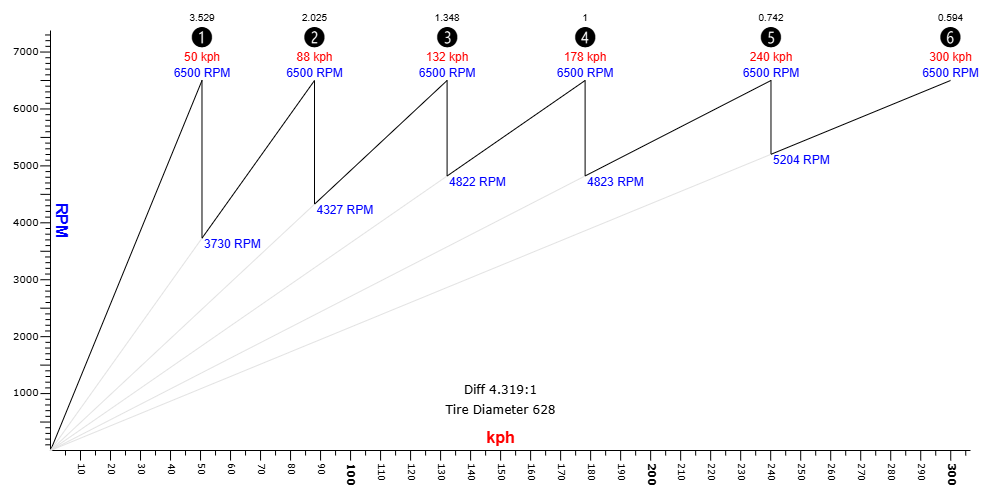

Puis en 4.7
Cela ne donne pas l'impression d'un écart fou mais cela me semble rendre 2/3/4 plus équilibré et 6 toujours acceptable mais un poil plus court. A 2000 tr cela donnerai 76 km/h au lieu de 82 d'après les calculs.
La dernière courbe est en couple court et monte 215/45 17 que je vise. Presque identique.
En parallèle je n'arrive pas à trouver les rapports de boîte de la dernière version longue, si quelqu'un les possède et les communique ça serait sympa pour comparer.

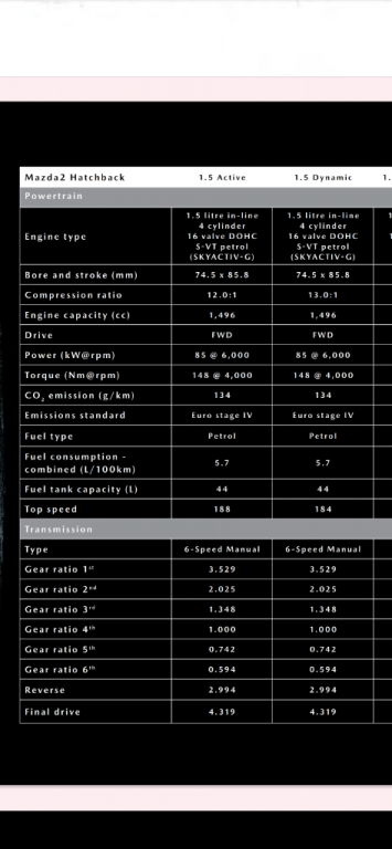

Plaisir
Source : https://autocatalogarchive.com/wp-conte ... 022-ZA.pdf
Mazda MX-5 Homura 184
Mazda CX-5 Sélection 165
Message Publié : Ven 6 Sep 2024, 11:51
Message(s) : 4484
Localisation : Nord Isère
Merci Ianik !
J'ai pu rentrer les données pour comparer en monte de pneus d'origine. Très intéréssant. Les 2/3/4 sont plus courtes que la mienne mais 5 et 6 sont très démultipliées. Il faudrait presque fusionner les deux boites avec "pont" court :lol:

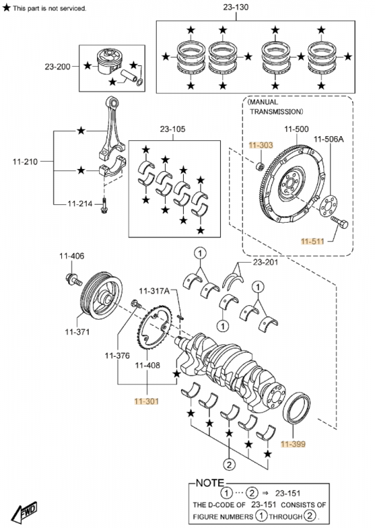

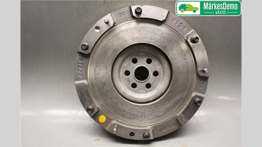

À la suite de cette mauvaise idée, d'imaginer pouvoir installer un volant moteur de ND 1.5L sur Yûko et donc pourquoi pas un volant moteur allégé dédié à ce modèle, j'essaye de trouver et de comprendre si c'est possible.
En fouillant dans l'EPC Mazda et en comparant ND 1.5 et Mazda 2 DJ 1.5, je peux constater les choses suivantes.
Vue éclatée de la Mazda 2 DJ
    - Le joint d'huile de sortie de vilebrequin porte exactement la même référence PE01-11-312
    - Le roulement pilote 11-303 porte également la même référence YF09-11-303
    - Les écrous 11-511 également, LF01-11-511
    - Il existe une plaque de renfort 11-506A sur la vue, qui n'existe pas sur les ND.
    - Le volant moteur porte la référence P51R-11-500 et celui de la ND 1.5 P51B-11-500
Par habitude, tous les volants moteurs Mazda vont se construire avec la référence 11-500, c'est leur identification dans les vues éclatées, c'est le premier bloc de caractères qui détermine la version.
Quand les écarts sont importants, rien n'est en commun, mais ici 1 seule lettre change, et quand c'est le cas, cela correspond à une simple évolution de la même pièce. J'ai déjà vu cela sur de multiples pièces et cela correspond à une sorte d'évolution comme en informatique.

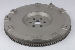

Maintenant, je peux trouver tous les modèles qui utilisent le volant moteur P51R-11-500, et surprise... l'EPC m'indique que les les Mazda3 BM et BP jusque 2021 utilisent aussi ce volant moteur dans leur version 1.5L. Elles aussi utilisent le même joint d'huile, le même roulement, la même plaque de renfort et les mêmes écrous et me confirment qu'il y en a 6 pour fixer le volant moteur.
En image le P51R-11-500 :
La photo du volant moteur de ILM m'indique également 6 écrous pour la ND 1.5 : https://www.ilmotorsport.de/en/mx-5-con ... -48kg-6340
Au japon « Mahura Motors » vend également un VMA pour ND 1.5 et la photo indique également 6 trous de fixation et une information intéressante sur le fait qu'il serait, de base, plus léger pour la ND que d'autres modèles. On pourrait presque lire entre les lignes que 7.2 kg pour la ND, plus pour d'autres modèles et que le leur pèse 4.6 kg. Cela, rejoindrai mon constat sur le fait que Yûko a un frein moteur assez faible.
Site web en VF : https://www-maruhamotors-co-jp.translat ... r_pto=wapp
Le VM en image :
Maintenant il reste à voir comment l'embrayage peut s'adapter, mais voilà le résultat de mes premières recherches et le poste me sert également de "post-it"
