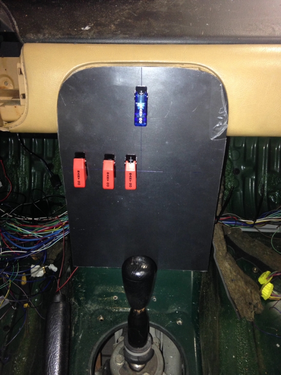

works of the day :

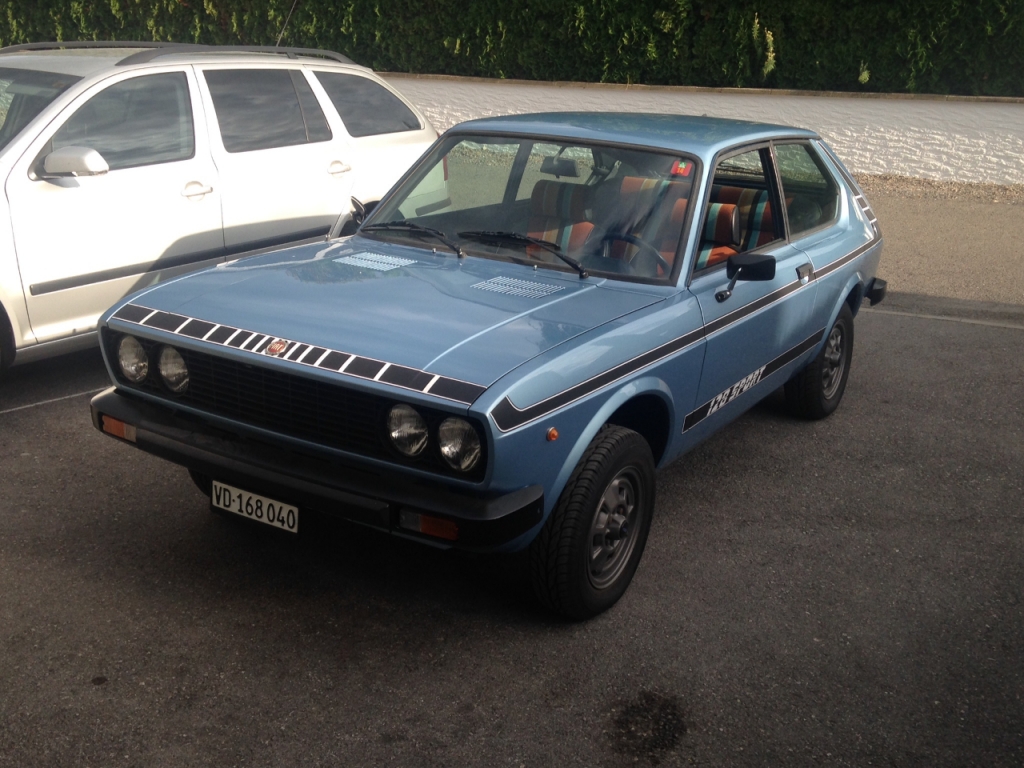

j'ai été chercher des plaques pour ma Fiat, c'est officiel elle roule :D :D

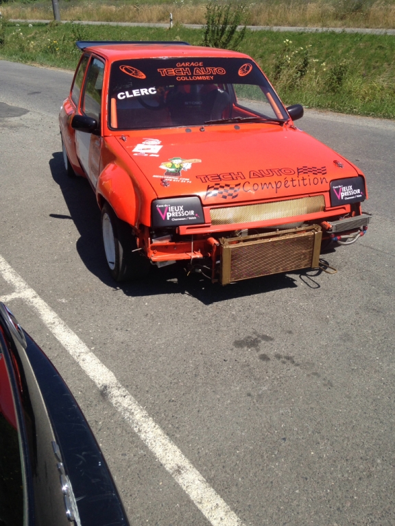

sinon j'ai aidé un client d'un ami qui a un garage a posé un arceau dans une Renault clio 2 RS et j'ai pu essayer la R5 de mon pote proprio du garage, elle a une prépa groupe A mais sort que 140CV... on cherche comment gagné plus mais dur :oops: :tantpis:

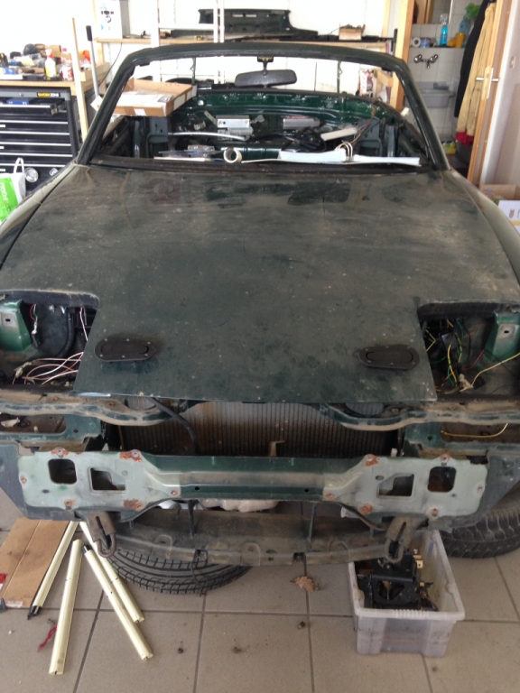

j'ai également passé commande d'attache rapide pour mon coffre

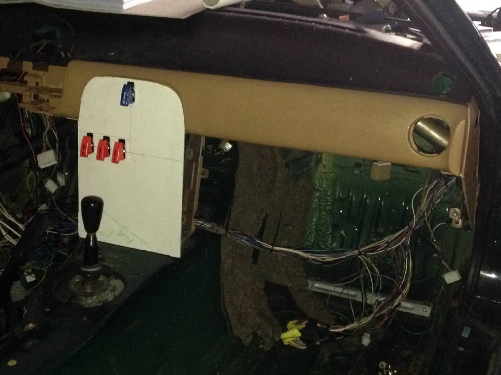

et j'ai préparé la console central, il manque encore 2-3 boutons / manomètre
Gabarit
version finale

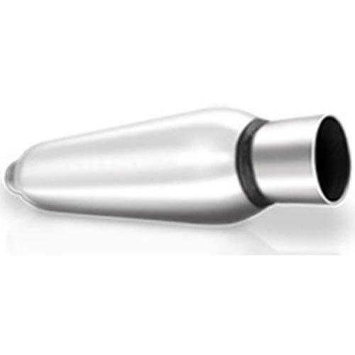

je ne suis pas fan d'un inter genre "By pass Mx5 parts" dans une application Piste, car il y a mieux.
En repensant aux silencieux Magnaflow, il existe des marmitte avec entré centrale et sortie sur le coté (et vis versa donc)
Tu pourrai utiliser un silencieux de ce type pour avoir une sortie centrale et une bonne atténuation du son, c'est une "astuce" utilisé dans pas mal de silencieux pour gagner en bruit (trajet un poil plus long).

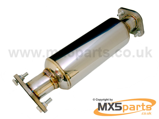

tu penses plus a une pièce comme celle-ci
le silencieux serait en 2'' d'entrée et de sortie, juste la marmite final ou je pense partir sur une 2'' d'entrée et plus de sortie :oops:
supprimer le cata serai une bonne idée :?
