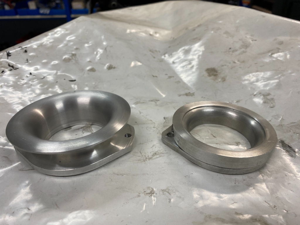

J’ai plus les valeurs en tête, la pipe a le même encombrement que mon ancienne mécano soudé (prob d’encombrement) et l’angle correspond à celui des conduits de culasse.
Par contre on a gagné qlq cms sur les cornets (aussi usinés) comparé à l’ancienne version.

Petit passage chez le motoriste :
Comparatif entre les anciens cornets et les nouveaux (le plénum des ITB ne permet pas d’avoir des cornets plus long).

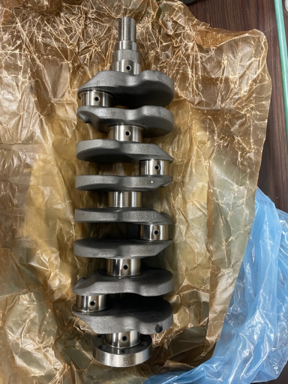

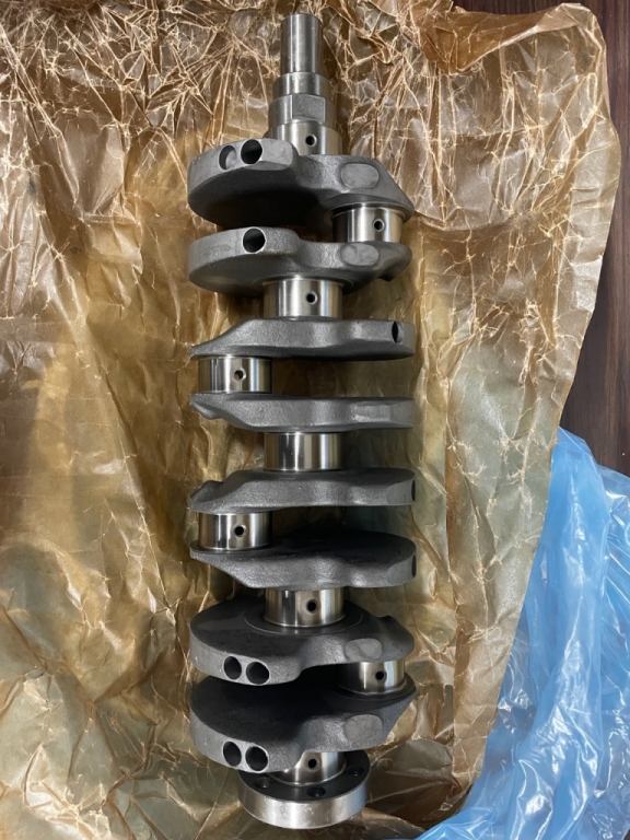

Vilo forgé reçu semaine dernière.
L’objectif c’est que le bloc soit assemblé pour début 2023 et après à moi de l’installer, terminer de réviser la BV6 et tout remonter pour l’envoyer pour la carto chez le motoriste.
2024 ça roule :)
