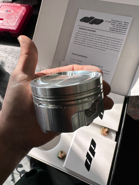

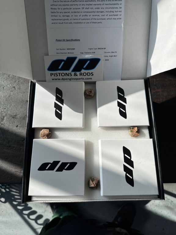

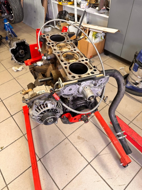

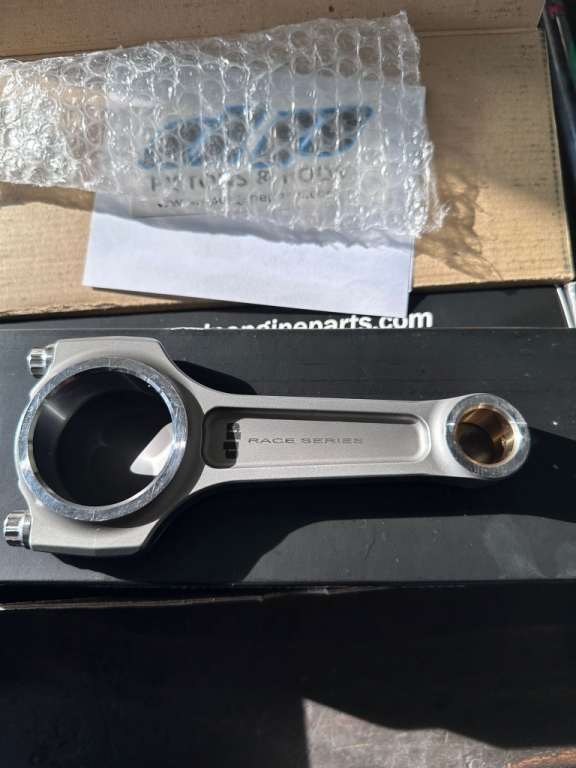

petite réception tant attendu pour continuer le projet
Bielle et piston de chez DP engine parts
Message Publié : Dim 10 Nov 2024, 11:46
Message(s) : 7678
C'est plutôt de la vielle techno tes pistons !, j'espère au moins qu'ils sont ajustés.
Bon remontage ;)

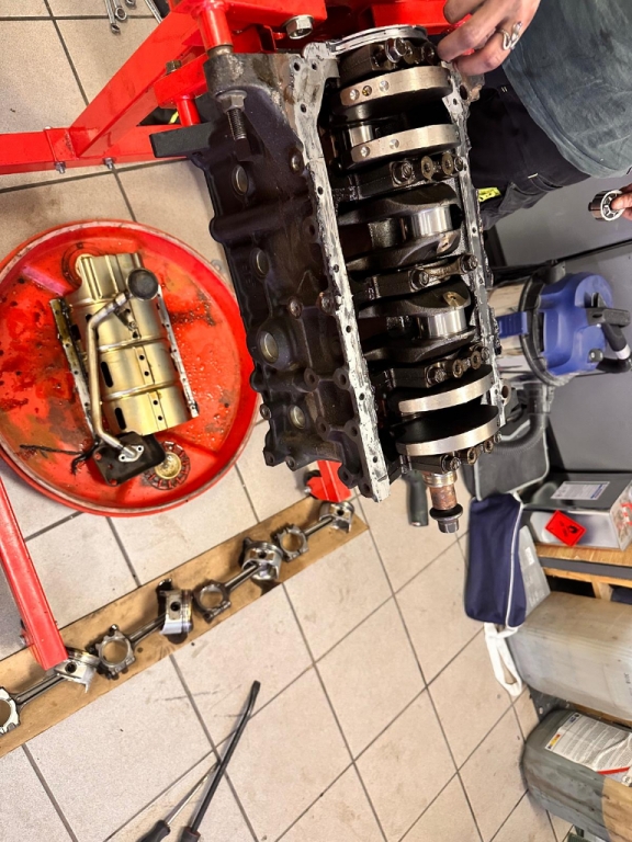

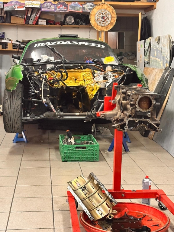

Suite a un problème de canal carpien, j'ai enfin pu me remettre sur ma petite :faim:
je l'avais laissée déculassée mais moteur encore en place
Donc on fait un peu d'ordre, j'enlève la face avant
on sort l'ensemble moteur boite pour pas s'embêter
On sépare la boite, on met le moteur sur un support et on peut commencer a bosser dessus

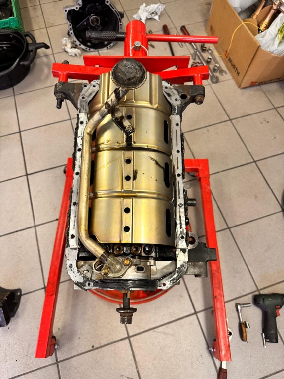

Dépose des derniers organes qui était dessus, on enlève le carter
Dépose de la plaque qui tient la crépine, la pompe à huile, les bielles

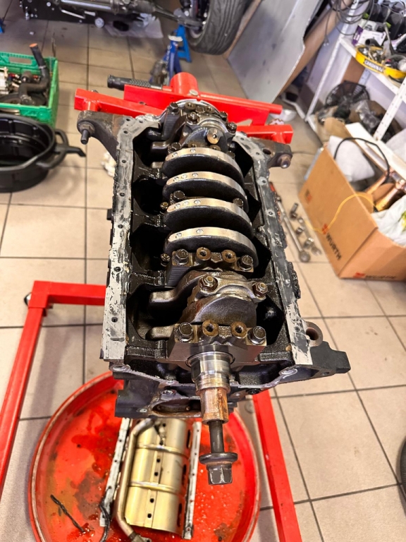

Dépose du vilebrequin et nettoyage du bloc moteur
Fini la journée avec cette vue, prochaine étape amener le bloc pour refaire une ligne d'arbre du vilebrequin afin de passé sur des chapeaux renforcer

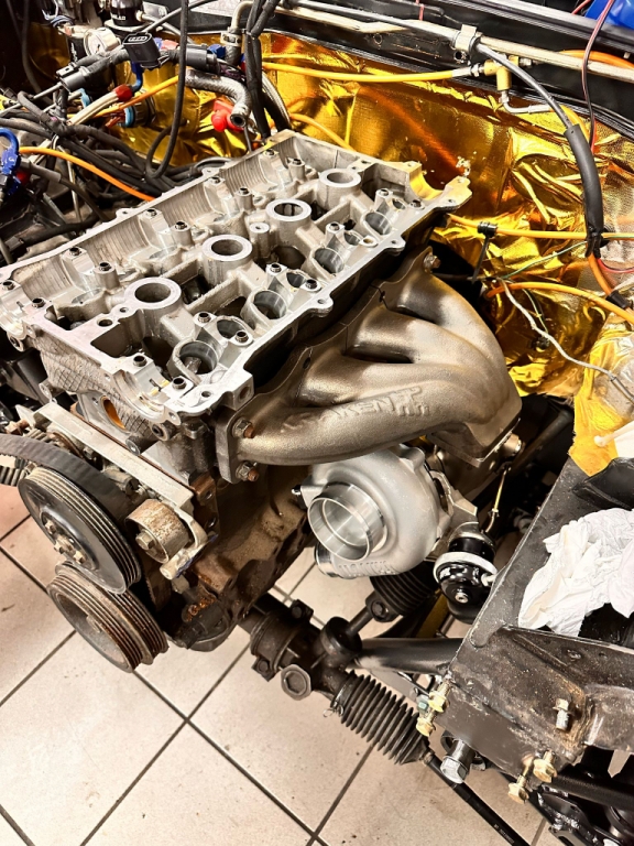

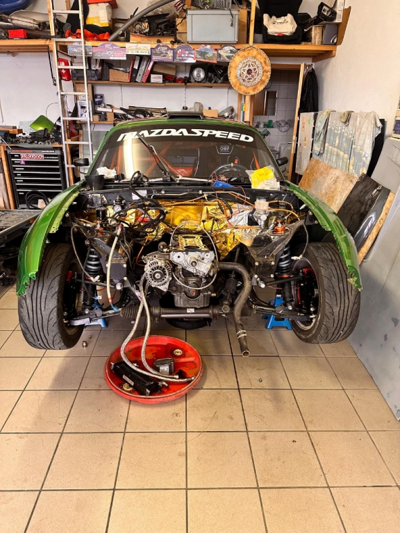

en attendant le retour du moteur principal

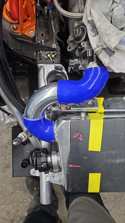

pose d'un moteur de réserve à blanc, pour la mise en place du turbo, il me reste encore à le tourner pour qu'il soit dans la bonne position, la voiture part ce week end pour fabrication de la face avant avec adaptation du radiateur sub et intercooler, radia d'huile
une fois refait ce sera retour maison, puis pose du moteur définitif et mise en route de la bête après presque 1 an de travaux

Tu ne veux pas nous dire l'AR choisie ducoup ? :)
Tu a prévu de poser une sonde EGT avant ton turbo sur le collecteur fonte ?
C'est indispensable pour sécuriser le bloc et le Turbo, autant lors du réglage que en utilisation intensive.

My bad, j’avais lu ton message mais zappé de répondre :oops:
Alors oui AR 0,49
Oui, je vais poser une sonde juste avant le turbo, j’avais déjà ce montage sur mon précédent set up

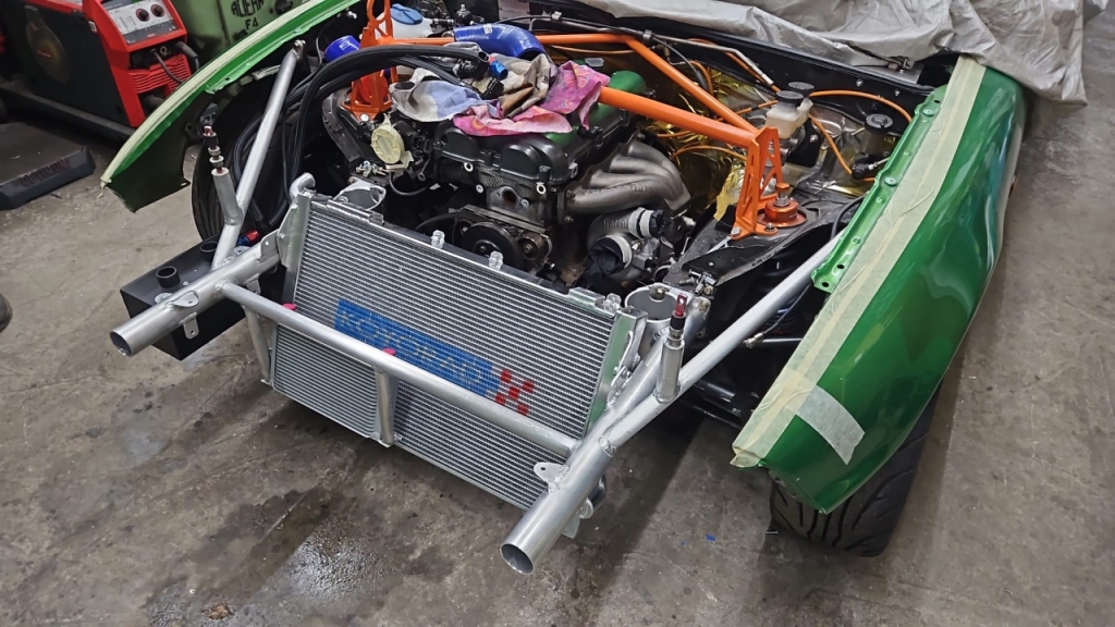

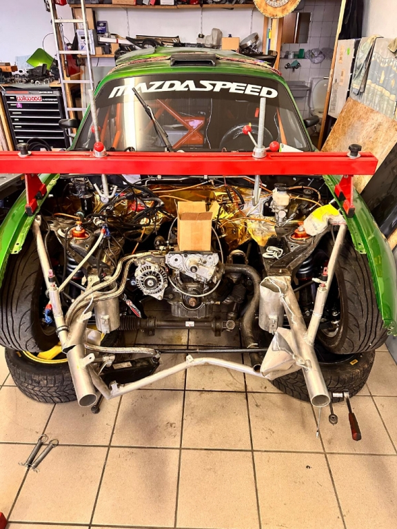

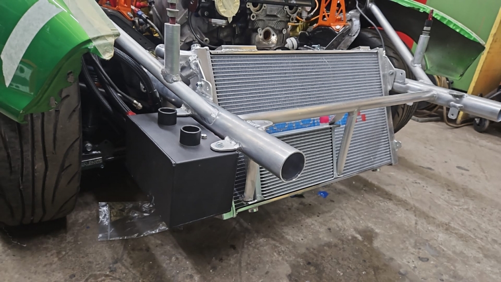

Après quelques heures de travail, la mx commence a retrouver une jolie face avant avec des radiateurs en bonne place et en forme :faim: :love2:
j'espère pouvoir faire les premiers tours de roues / rodage cette année encore :faim: :faim:
Message Publié : Mar 25 Mars 2025, 08:22
Message(s) : 7678
ça avance bien!...... pour démarrer cette année ça doit etre jouable ;)
