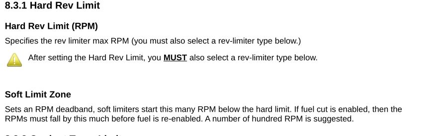

Pour le réglage de limiteur, la limite hard est la borne, la limite soft l'hystérésis. Par exemple tu défini le hard à 7000, le soft à 200 : Ca coupera à 7200 et ne réinjectera qu'une fois à 7000tr

c'est marrant pour le limiteur j'avais compris la meme chose du Hard et du Soft mais du coup j'ai mis le soft a 6800 et le Hard a 7000!..... du coup tu coupe l'injection avant d'aller taper le Hard..... mais avec mon reglage tu ne ré-injecte que sous 6800 :)
il me laisse dubitatif ce réglage de limiteur :)
EDIT: j'ai relu la doc et il semblerait que mon réglage soit le bon ;)

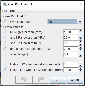

tu peux balancer tes paramètres pour l'over run fuel cut?
Il est désactivé chez moi et j'avais vraiment de très gros accoups et mon VM n'a pas aimé...

voilà pour l'overrun:
peut-etre a affiner mais là c'est déjà le jour et la nuit :ricane:

"over run fuel cut"... c'est bien pour économiser de l'essence, quand on roule tranquille et qu'on lève le pied en descente, pas sur un levé de pied sur circuit???
Pourquoi ta limite de reprise de l'alimentation ( 1800 tr/min) est supérieure à la limite au minimum pour la coupure (1300tr/min)? Si je comprends le fonctionnement de tes paramètres, quand le moteur tourne à plus de 1300tr/min, il peut couper l'alimentation (si les autres paramètres sont respectés)... mais il doit la remettre si tu es a moins de 1800tr/min.
Pourquoi ne pas mettre le fuel cut à 2000tr/min et reprise de l'essence à 1800tr/min, pour avoir une "zone tampon" de 200tr/min?
MX-5 10AE -1999

non l'overrun fonctionne sur tous les types d'usage..... reste a y trouver de l'intéret mais le 1er c'est éviter les pétarades, instabilitées, conso, etc...
en fait la 1ere série décrit les conditions d'activation (+ de 1300rpm, - de 20kPa, -de 2%TPS.....)
la 2eme série (celle qui me reste a afiner) gère la reprise!
le return fuel détermine le régime auquel tu ré-injecte (en gros 1- tu lève totalement le pied a 6000rpm, tu coupe alors l'injection et 2-sous 1800rpm il recommence a injecter pour permettre une reprise de gaz (voir un retour ralenti) en douceur (les 1800 a ajuster suivant le feeling)!
delay EGO after fuel return consiste a mettre entre parenthèse la correction AFR lors de la reprise de l'injection (because tu passe de 22.4, réinjecte en utilisant la carto essence, et passé un certain délais tu autorise la correction AFR (histoire quelle ne fasse pas n'importe quoi sur le transitoire ;) )
+1. Perso je conseille de le désactiver le temps de faire une carto essence qui permet de tenir à peu près l'afr cible au lever de pied. Ça permet d'éviter le cliquetis à la remise de gaz.
Ensuite, si la conso est un soucis, on peut l'activer.
Même méthode avec le mouillage des parois, c'est à tuner avec l'enrichissement car c'est lié, et c'est parmi les dernières modifications à faire quand la carto essence est nickelle sur les stabilisés
Pas tout à fait. Avec un hard a 7000 et un soft a 200, ça coupe à 7000 et re-injecte à 6800 (en mode fuel cut)
