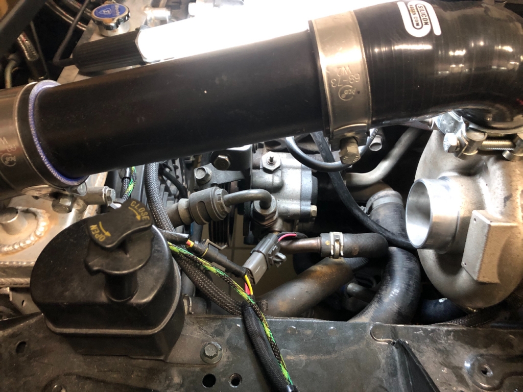

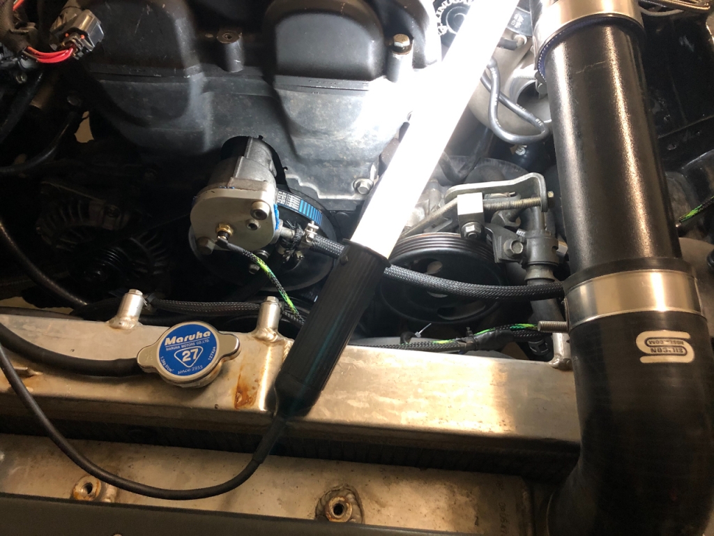

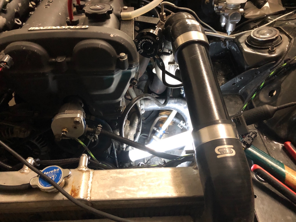

j'ai remplacé la plaque sandwich, du coup je profite de changer les durites d'huile plaque->radiateur
j'ai donc du commander lundi 2 raccords au US M22-> dash10, ils sont arrivés aujourd'hui.
donc remontage d'ici fin de semaine de la partie huile, dans la foulée je dois remplacer le thermostat qui est coller donc passage au Marhua 77° et bouchon de radiateur 1,3 bar au lieu du 0,9 d'origine.
une fois tout ça fini et les niveaux au clair elle part au banc pour réglage
normalement d'ici fin de semaine prochaine elle est prêt pour le banc, après plus qu'a voir avec le mappeur :faim: :faim:

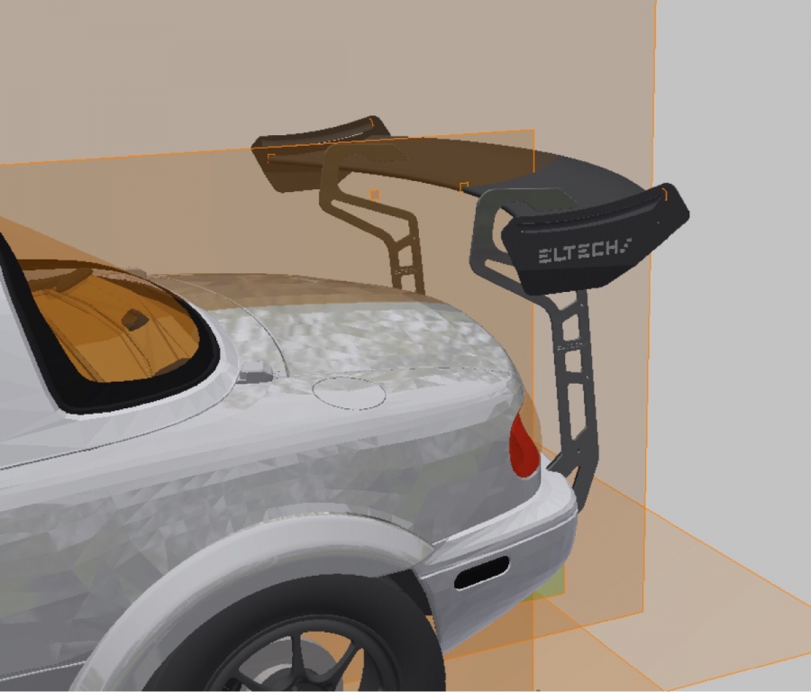

Petit projet de fin d’année :oops:

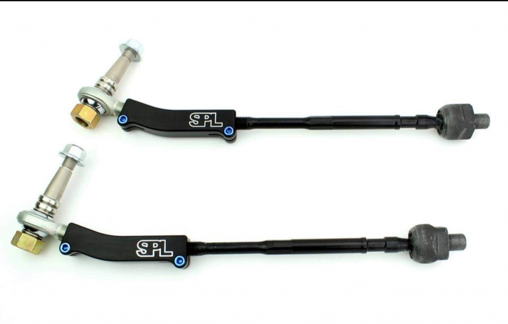

Dépose de la direction assistée pour passer sur une direction non assistée d’origine NA
Et du coup petite commande pour que ça aille nickel au remontage :oops:
Message Publié : Jeu 3 Déc 2020, 00:48
Message(s) : 14324
C'est quoi c'est biellettes ? Je connais pas :etonne:
Message Publié : Jeu 3 Déc 2020, 09:23
SPL (concours de bruit ?), c'est écrit dessus :aie:
quand tu rabaisses une charrete, la crémaillère n'est plus bien dans l'axe et en dynamique ton épure de suspension en prend un coup et va occasionner du bump steer (en gros prise de pince accentuée lors d'appui et/ou route déformée), il y a des biellettes OEM (LE/R edition, 8AN2-32-280 à priori) qui sont déportées et sinon t'as ce genre, sur rotules...
https://www.splparts.com/content/SPL%20TRE%20Miata.pdf
je me demande dans quelle mesure des spacers qui relèvent la crémaillère résolveraient le problème de la même façon ou non, mais l'idée d'Eric est surement de faire d'une pierre 2 coups en limitant le jeu sans avoir plus d'encombrement (edit : et des cales pour gratter un peu d'angle sur la crémaillère aussi) ;)
d'ailleurs, avec la légère orientation piste, pourquoi ne pas avoir désassisté ta direction assistée ? y a un peu plus de boulot et faut souder le pignon, mais elle est moins démultipliée aussi...garde là sous le coude :tantpis:
le "Petit projet de fin d'année", c'est du boulot pour Eltech Italia surtout, non ? t'avais pas encore ta pelle à tarte ? :D
elle est plus dure que la direction manuelle!.... piloter c'est déjà du sport donc réduire l'effort c'est pas négligeable ;)
Message Publié : Jeu 3 Déc 2020, 16:18
Message(s) : 9964
Ça aurait valu le coup de tester, parce qu'à part pour manœuvrer, dès que tu roules, ça s'allège énormément quand-même...
Pour limiter le bump stear, sur Bianca, j'ai ajouté une cale entre le berceau et la crémaillère de direction, ça m'a coûté deux bouts d'alu épaisseur 10mm et des boulons plus longs (en titane parce que c'est tout ce que j'avais trouvé à l'époque)... En fonction de la géométrie, les roues ont quand-même bien tendance à suivre les irrégularités de la route. Mais je me souviens avoir trouvé du mieux quand j'avais fait la modif...
J'ai une crémaillère de direction non assistée, néanmoins, mais aussi rabaissement et des cales pour élargir la voie avant et des semi-slicks. C'est "viril", mais ça reste gérable... pour ceux qui connaissent mon physique et le diamètre de mes bras, si je trouve ça gérable, c'est que tout le monde peut y arriver :ricane:

effectivement, c'est d'ailleurs en cours :oops: :oops:
