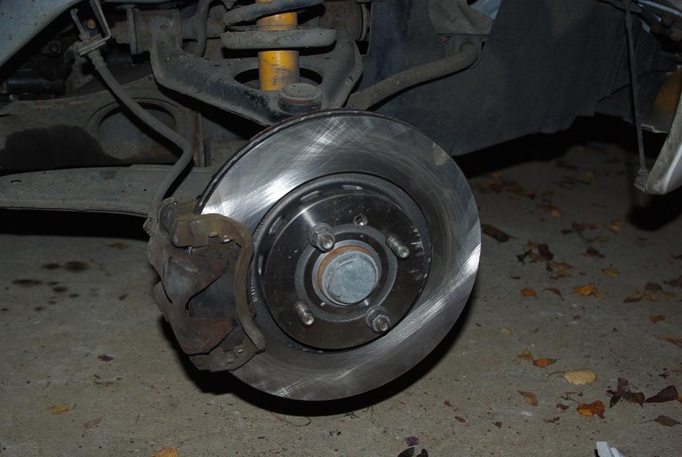

Bon j'ai profité de la neige et d'une journée en télétravail pour commencer à installer le Big Rotor Kit :aie: , et bien j'en chie un peu, pour l'avant ça passe au millimètre près, je voulais conserver la tole pare poussière car je me dis que ça peut servir a améliorer le refroidissement, mais du coup j'ai beaucoup de découpes pour que ça passe. Là je viens de réussir a installer l'avant droit, j'ai mis environ 1h30, mais bon je me suis gouré dans les instruction et j'ai tout monté à l'envers.
En effet le guide d'install est pour une NA ou une NB en 255, or lorsqu'on fait le swap NA > freins de NB il faut inverser les supports d'étriers (l'avant droit va à l'avant gauche et l'avant gauche va à l'avant droit).
Du coup ben fallait juste inverser tout ce qu'il y a dans le guide d'install.

il faut inverser les etrier avant gauche et droit c'est ca?
Non les supports d'etriers, car si tu inverses tes etriers tu te retrouves avec tes purges de liquide vers le bas et c'est pas bon
Message Publié : Jeu 7 Jan 2010, 18:28
Message(s) : 11106
Localisation : Eure
Oui il faut inverser les supports.

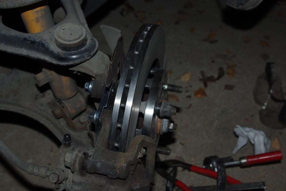

Voila ce que ça donne à l'avant :

Tu va nous faire un petit décapage peinture des étriers j'espère :idea:
Message Publié : Jeu 7 Jan 2010, 19:58
Message(s) : 11106
Localisation : Eure
non je pense pas, pourque ça soit a nouveau moche dans quelque temps je vois pas trop l'interet.
