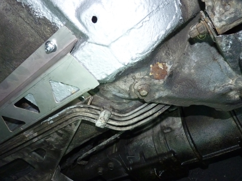

Y a comme une fuite d'huile sur le pont :D*

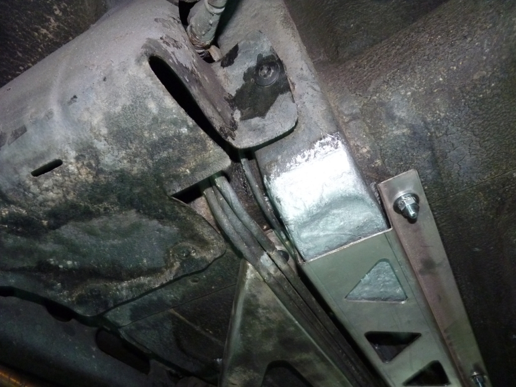

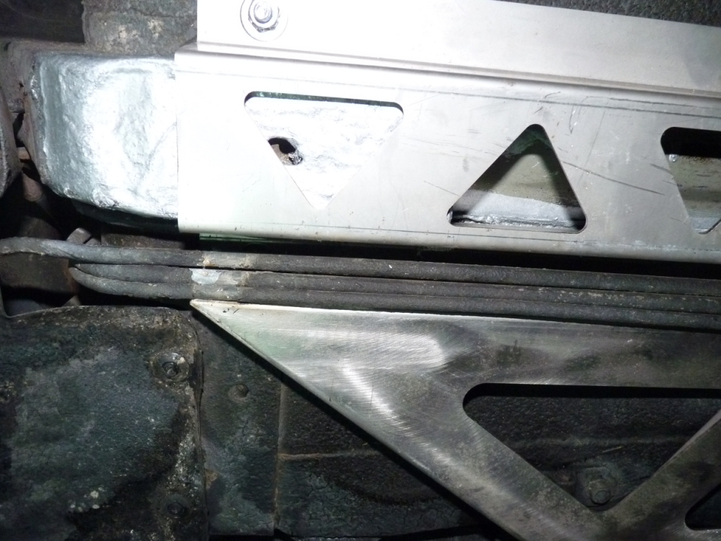

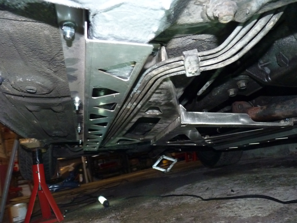

Tu as une photo du détail au niveau de la tubulure d'essence ?
Chacun ses armes pour lutter contre la rouille :red:
Blague à part, tu as raison, je vais jeter un oeil, mais je pense que ça vient du moteur... Je ne sais pas d'où, car tous les joints ont été changés (nez de vilo, CAS, etc.)
Je te fais ça, cet aprèm'... Honnêtement, c'est la partie la plus "baclée" par FM, car pas de solution vraiment propre pour faire passer ces tubulures...

De ce que je vois , tu as une fuite au niveau du spi de pont droit. :D
Trop loin pour que cela vienne du moteur..
Normalement ca arrose aussi les bras du pont (plus haut) par la rotation.
Arrière :
Avant :
Bon, je crois que tu as raison :aie: ça doit dater du moment où j'ai changé mon demi-train arrière parce que j'avais un écrou prisonnier qui ne l'était plus (prisonnier)... Je n'ai pas changé le joint, c'est certain...
Du reste, ça a particulièrement crépi l'arrière de la voiture lors de mon retour de Pouilly, l'an dernier (100 bornes de circuit + 350 d'autoroute au retour par temps chaud dans la même journée). Depuis, j'ai pas mal roulé, mais par petites sessions et je n'ai pas eu d'aussi grosse fuite...
Quelle solution, si je n'ai pas envie de refaire une géométrie ? Juste refaire le niveau ? Sachant que je vais pas rouler des milliers de kilomètres, cette année ?

démonter le cardan , sortir la tulipe, et changer le joint.
Tout dépend de la version que tu as.
http://www.mx5parts.co.uk/differential- ... p-756.html
ou
http://www.mx5parts.co.uk/differential- ... p-718.html
Y en a avec un cerclage métallique , donc facilement décollable avec un tournevis.

Par rapport à tes durites d'essence, il est indispensable, que tu élimine tout frottement sur le renfort. En mettant en place une protection avec un matériaux résistant :oui:

Effectivement, ça va frotter là . Il y a du boulot du coup :sic:

Sur le rail il y d'ailleurs 2 petits trous (on les devine sur la derniere photo) qui servent a fixer les especes de peignes d'origine :oui: . Bien entendu il faut modifier (=tordre a la pince comme un cochon) les supports d'origines pour que ca puisse s'y fixer ;)
Oui, mais je n'aime pas cette solution, car elle présente l'inconvénient de placer les tuyaux plus bas que le butterfly, bref, au premier dos d'âne abordé un peu vite, ce sont les durites d'essence qui touchent en premier :sic:
Du coup, j'ai juste replacé les "peignes" d'origine aux endroits où il y avait contact entre butterfly et tubulures d'essence... J'en ai bavé parce que tout ça a été soigneusement backsonné,(évidemment :roll: ) et que les tubulures font le double de leur diamètre d'orgine...
Heureusement que je n'avais pas encore reposé la voiture au sol :P
Merci pour la remarque. Au moins, c'est fait. Je vous mettrai des photos tout à l'heure, mais c'est pas pratique à prendre, à cet endroit...
