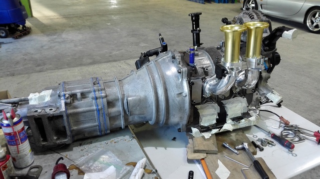

Dans le genre "le swap, sur speedhunters ça paressait facile", et bien non, le moteur n'est toujours pas dans la voiture.
MAIS ca va bientôt changer, parce qu'il est presque fini 8-)

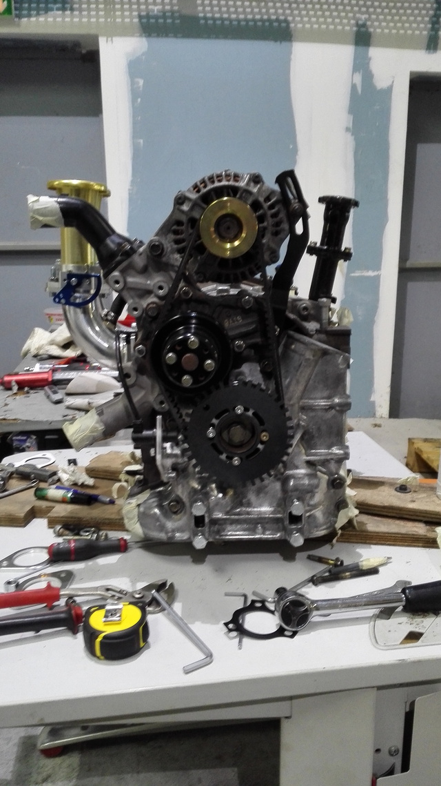

La petite liste des avancées avant les photos (sinon je sais que vous lisez pas bande de moules) :
- La boite est remontée, et revenue sur le moulin.

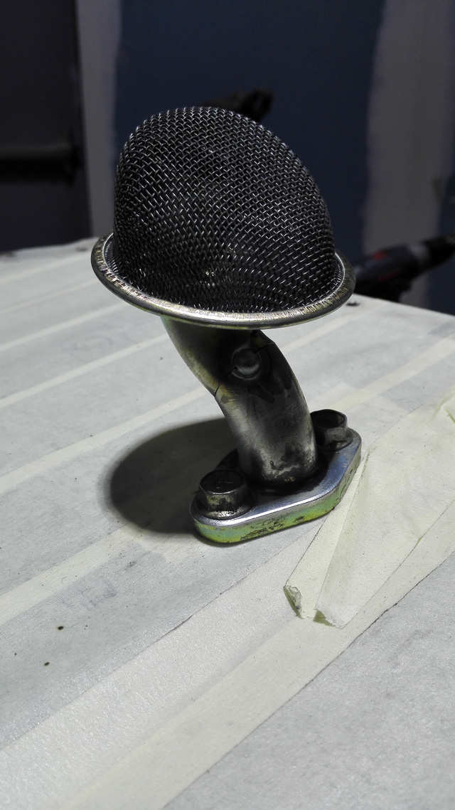

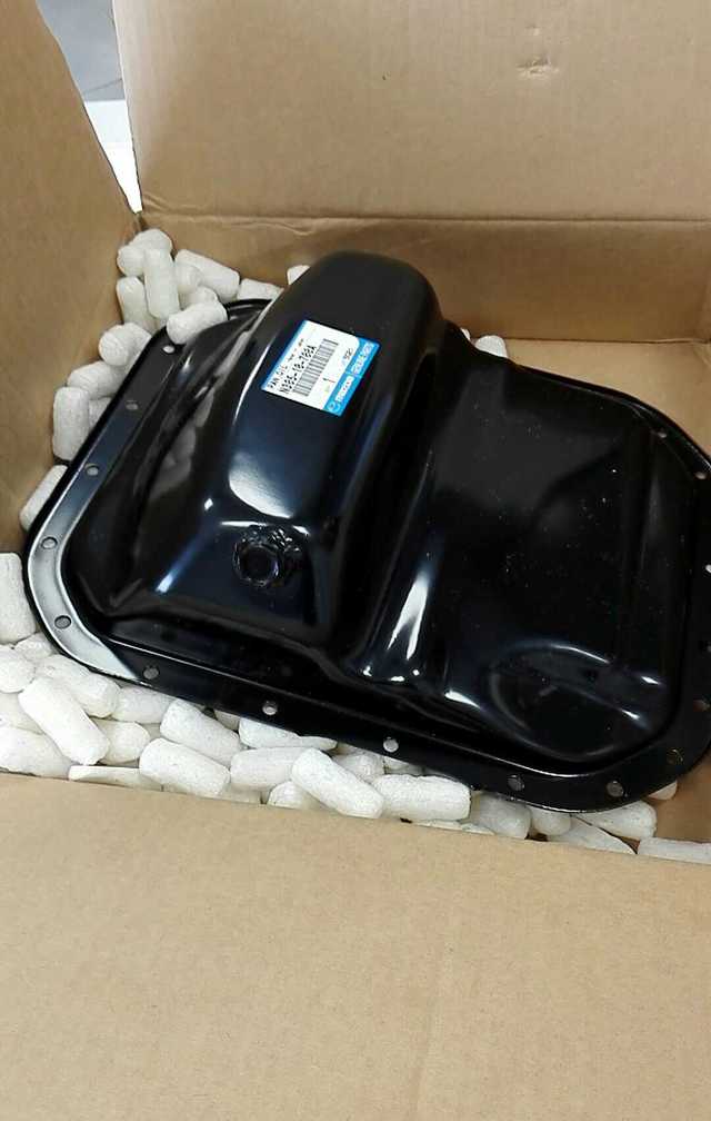

- Achat d'un carter d'huile de GSL-SE, le mien était trop amoché et irrécupérable. Du coup modif de la crépine de S5.

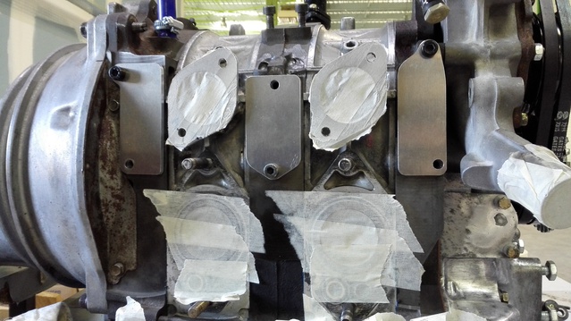

- Modification du front cover : bouchage du puit de CAS, de la sortie d'huile AV, et de la sortie vers l'OMP.

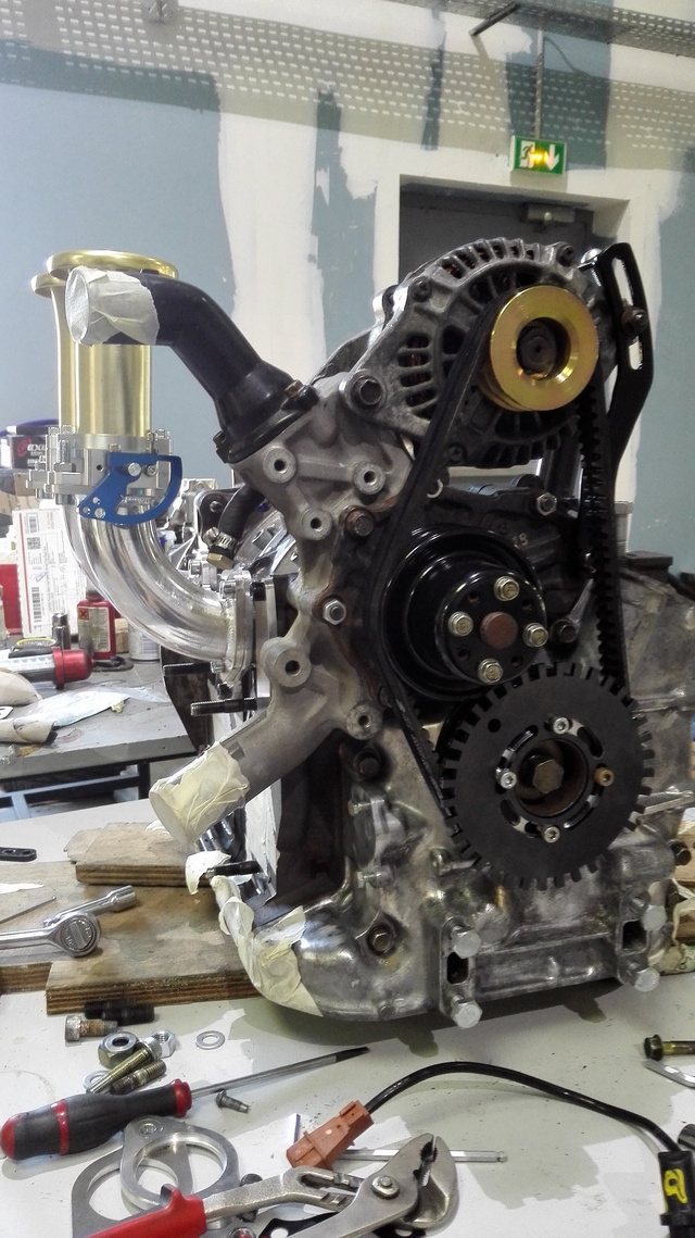

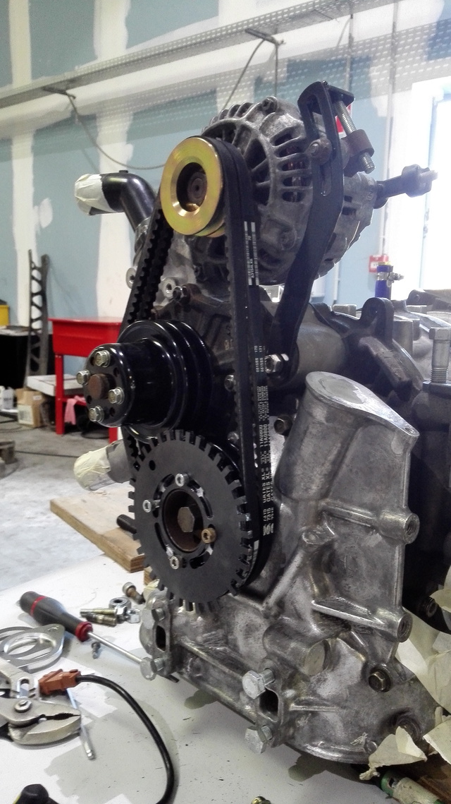

- Poulie d'alternateur double courroie, pour éviter que la pompe à eau glisse, et surtout parce que ça déglingue
- Modif de la pate de tension de l'alternateur pour pouvoir mettre une butée réglable (d'origine sur FC, ça se tend en tirant dessus comme un sourd ??)

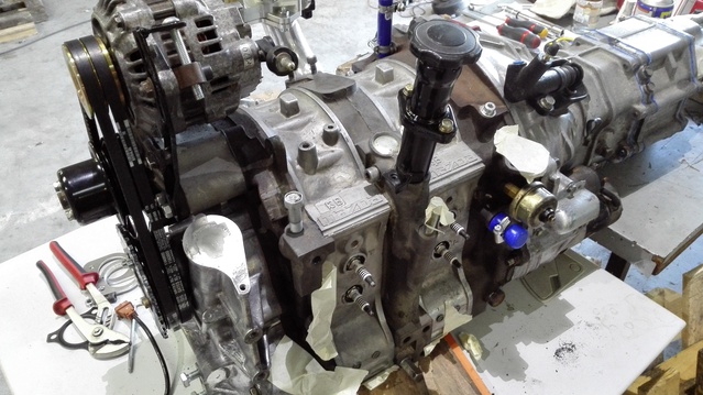

- Raccourcissement du bec de remplissage d'huile pour ne plus avoir le long tube qui part vers l'avant + barbouille
- Barbouille sur poulie de pompe à eau + poulie de vilo.
- Bouchage de tous les conduits non utilisés, y compris les gicleurs d'OMP.
- Mise en place de la trigger wheel.
- Plaques de bouchage des conduits d'échappements qui remontent dans les plates pour EGR et compagnie.

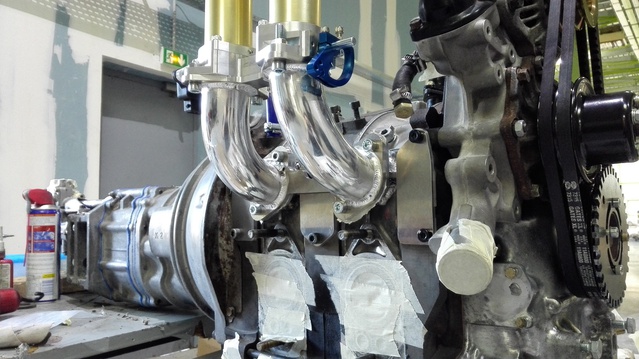

- Et pour finir : les ITBs !!!

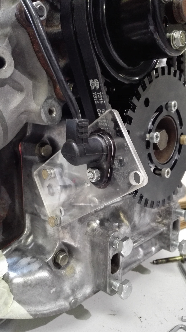

Le support de capteur PMH est dans les tuyaux :

sûr que de cette couleur là cela évoque les trompettes! :D
tu as prévu une grosse boite à air carbone?
fait un truc bien rigide pour ton capteur PMH ;)

Quelle beauté et quel travail!

belle pièce d’orfèvrerie!!
Bravo
Pour info un super nettoyant pour l'alu et l’inox!!
essayé sur la boite de la 10!!

Merci !
Pas de boite à air prévu pour le moment, juste deux chaussettes le temps que ça tourne comme il faut. Après on verra. Mais déjà faut que ça tourne !!
La pate du capteur PMH sera en alu de 6, ça devrait pas bouger ;)

Et voila !!!! :D :D

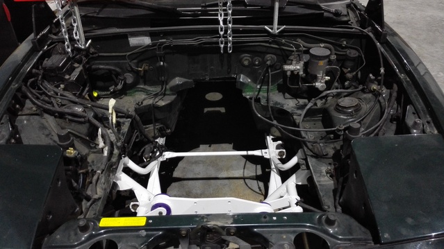

Avant :
Après :

Bah...L'est ou l'moteur? ^^ bien ouej! Il te reste quoi pour que ca craque?
 Sujet du message : Re: MX13 // Moteur remonté !!
Message Publié : Jeu 5 Nov 2015, 12:29
Inscription : Mar 17 Fév 2015, 13:34
Message(s) : 236
Localisation : Rhône-Alpes
- Des modifs sur le carter d'huile
- Le rail d'injection à fabriquer
- Quelques modifs sur la ligne d'échappement
- Installer le radia d'huile et le support de filtre à huile déporté
- Allumage / Gestion / Faisceau
Objectif : démarrage avant noel :oui:

Beau boulot, un beau projet qui avance bien ! :)
NB 1.6 Twilight Blue (vendue)
Message Publié : Jeu 5 Nov 2015, 15:44
Message(s) : 2054
Localisation : Seine et Marne
Cool j'ai ma réponse ici sur ce qu'il reste!
Wha avant noël faut pas chômer bon courage ;)
Message Publié : Jeu 5 Nov 2015, 15:50
quel taf, bravo, et en prime il reste de la place :faim:
Message Publié : Jeu 5 Nov 2015, 16:03
Message(s) : 5188
Localisation : 92, 74 et 29
Wo pétard ! C'est bô ! :faim:
Honda Integra 2000 LHD vendue
Elise SC 2008 RHD vendue
SLK 55 AMG 2009 RHD vendue
NB FL 1.8 Sport (RHD) vendue
Subaru Impreza break
557 ch, 7 roues motrices :)
Message Publié : Jeu 5 Nov 2015, 16:08
Message(s) : 9964
C'est vrai que ça claque :love:
Message Publié : Jeu 5 Nov 2015, 16:21
Message(s) : 1155
Localisation : 94
Ha bordel, comment ca donne envie ta construction :faim:
Entre le poids, la puissance, le bruit... :love:
Beau boulot en tout cas, et une petite vidéo au premier démarrage :D ?
Message Publié : Ven 6 Nov 2015, 08:05
Message(s) : 236
Merci merci ! ;)
Bien sur je ferai la petite vidéo.
Pour la place devant le moteur ça choque oué !! J'ai hâte de voir le comportement avec quelques dizaines de kg en moins, et les masses recentrées. Drift ou grip, ça devrait être la violence :aie:
