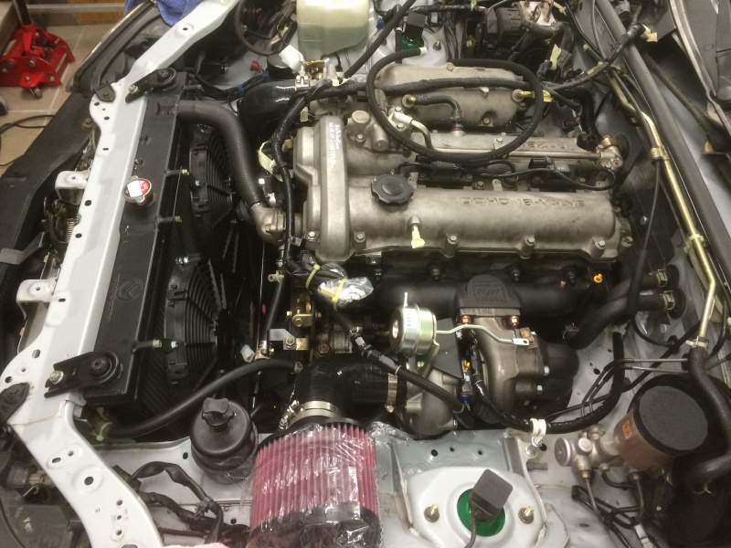

Ca avance ca avance...
Tranquillement car je passe mon temps a monter/démonter pour tout ajuster au mieux.
Enfin la fin du montage est proche.
J'ai pris du retard a cause de mon travail mais elle devrait demarrer courant Juin, d'ailleurs je commence a etre beaucoup moins a l'aise avec la carto quand je parcoure les message lié a la MS...enfin on vera bien...chaque chose en son temps.
Quelques photos en vrac encore :D
